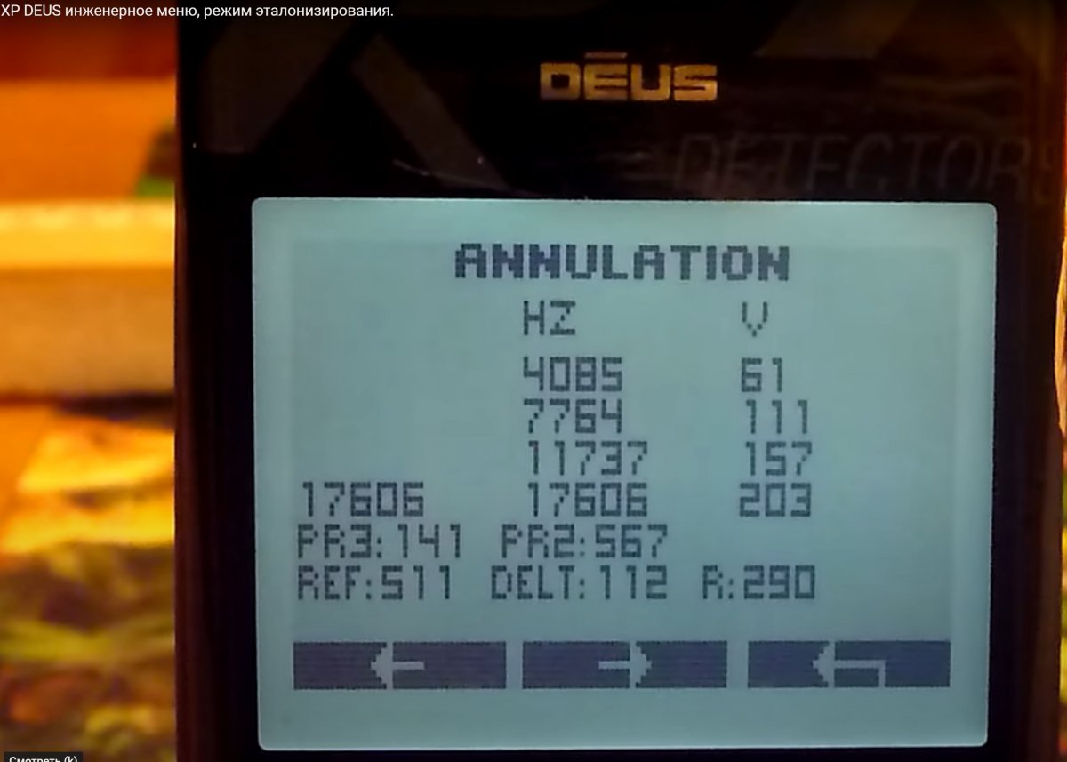

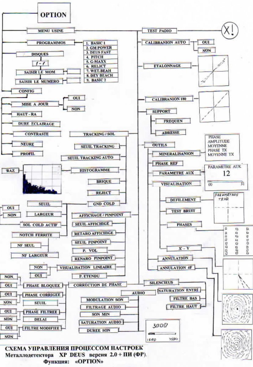

    На 6 программе сила тока 3.И только на ней скорость 2 и шумодав -2 для наушников. Ну помню говорили раньше что 6 и 9 отличаются фильтрами в какой то из них фильтра из прошивки 2.0.Может в 6.
    Вот этот ужас где черт ногу сломает.
    Вот старая переписка с форума 14 год примерно.Люди тогда настраивали все что хотели в инженерном меню.
    Вот один из примеров использования этих настроек в ИМ.
    NBR AUT.-4 поменяйте на 1 или 0 если получится
    DECALAGE TRACKING -1
    HYSTERESIS TRACKING-25
    SEUL TRACKING-4 меняйте на 1 или 0
    BRIQUE-с 26 на 76
    REJECT-6
    Обратите внимание на изменения ГБ в верхней строке при поиске. В Трэкинге значения должны совпасть. Тогда сразу видно где был перекоп, а где почва "родная". Кстати, у меня на 18кГц пятаки брались на 45см при таких параметрах. А вот там где в реале грунт ГБ будет 90, наверное эту функцию придётся отключать.

    На Х35 датчиках TX 2 и TX 3 равны по мощности они тихие на 6 программе . А на дисплее написано что 3 стоит.Может у всех TX 2 на шестой.Возможно если датчик старый то он шумит так как прет мощность 3.
    Частоты и вольтаж TX. Если не ошибаюсь.

    Смотрите я лично его не запускал.Допустим наушники если нажать 3 кнопки одновременно зависают.И что будет если вы на версии 5.21 нажмете я не знаю.Так что блок стоит дорого и он может сгореть.Вроде в 13 году прошивку с инженерым меню продавали по 100 баксов.
    Старая переписка с форума.
    В июле 2010г. пробуя секретные комбинации клавиш, мне удалось войти в Инж.Меню Деуса (в версии 1.1 этот параметр активировался одновременным нажатием кнопок + и — и кнопки Вкл.). К стандартным настройкам добавились специальные, благодаря которым прибор приобрёл гибкость в управлении. Через некоторое время коллега spfalex дополнил мои изыскания и к данному моменту пользователи Деусов имеют возможность перепрошивки до версии 2.0 + Инж.Меню с массой подверсий. Напишу сразу, что Инж.Меню не является стандартным программированием данного детектора и устанавливается исключительно по волеизъявлению конкретного пользователя на его же страх и риск.
    Константин(Кастет Кастетыч)
    Подскажи, ИМ включается только этими тремя кнопками +-вкл. ?
    В версии 1.1 это было возможно, в остальных версиях ИМ включает spfalex (НИК)

    Базові програми деуса попри різні відкриті налаштування, мають також різні приховані налаштування фільтрів. Отих, шо на ілюстрації інженерного меню в пості Travesil, вище. Це не раз було озвучено на форумах як іноземних, починаючи з форума розробніків прилада, так і снг-овських, перетянуто звідти. Це не завжди можна почути чи побачити, але різниця у фільтрах є, і при певних обставинах, властивостях грунта, буде різна реакція прилада на ціль. В прошивках версій 4-5.х, 6 програма, що раніше називалась Deep, містить налаштування прихованих фільтрів з прошивки 2.0. Найбалабольнішої, але і найглибшої, яка і зробила деусу репутацію колись.
