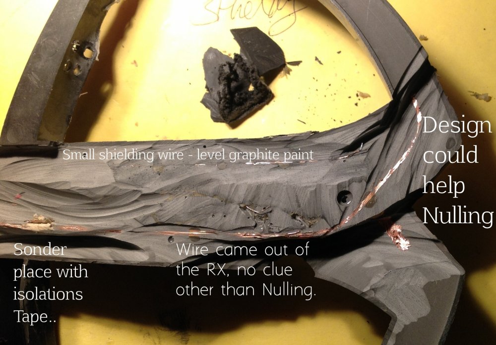

  21. Travesil
    Travesil Stabsfeldwebel
    1.430
    Катушка Деус внутри.
    loptop, forest, Poison13 та 2 іншим подобається це.
