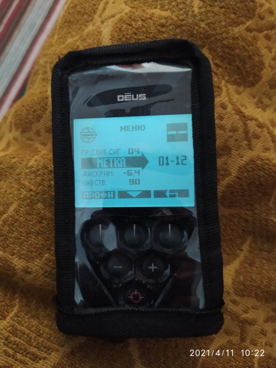

    По поводу метки.Если выставляем дискриминацию 0 тогда можно метку плавно регулировать с шагом 1.А если дискриминация в -или + возможно переключается кусками. Или нужно настраивать только с профи режима.Кто проверит?

    Добрый день.
    Чудес не бывает!
    Пример который приводил я, был не из Профи меню, для простоты пояснения вам что вы заблуждаетесь, что минусовой дискрим отключается, я более наглядно без профи меню показал, что все работает.
    В профи меню у всех регулировка с шагом 1, на то оно и профи.
    А акцент на то что после 00-06 идет 01-07 был сделан, чтобы было наглядно понятно, что до появления в первой цифре 01 это минусовой диапазон и вы его отключив, пытались в нем получить сигнал.
    Единственное что я упустил, это что пример без профи меню, тут согласен, не прав.:beer:
    Travesil, igor76911201 та Porta подобається це.

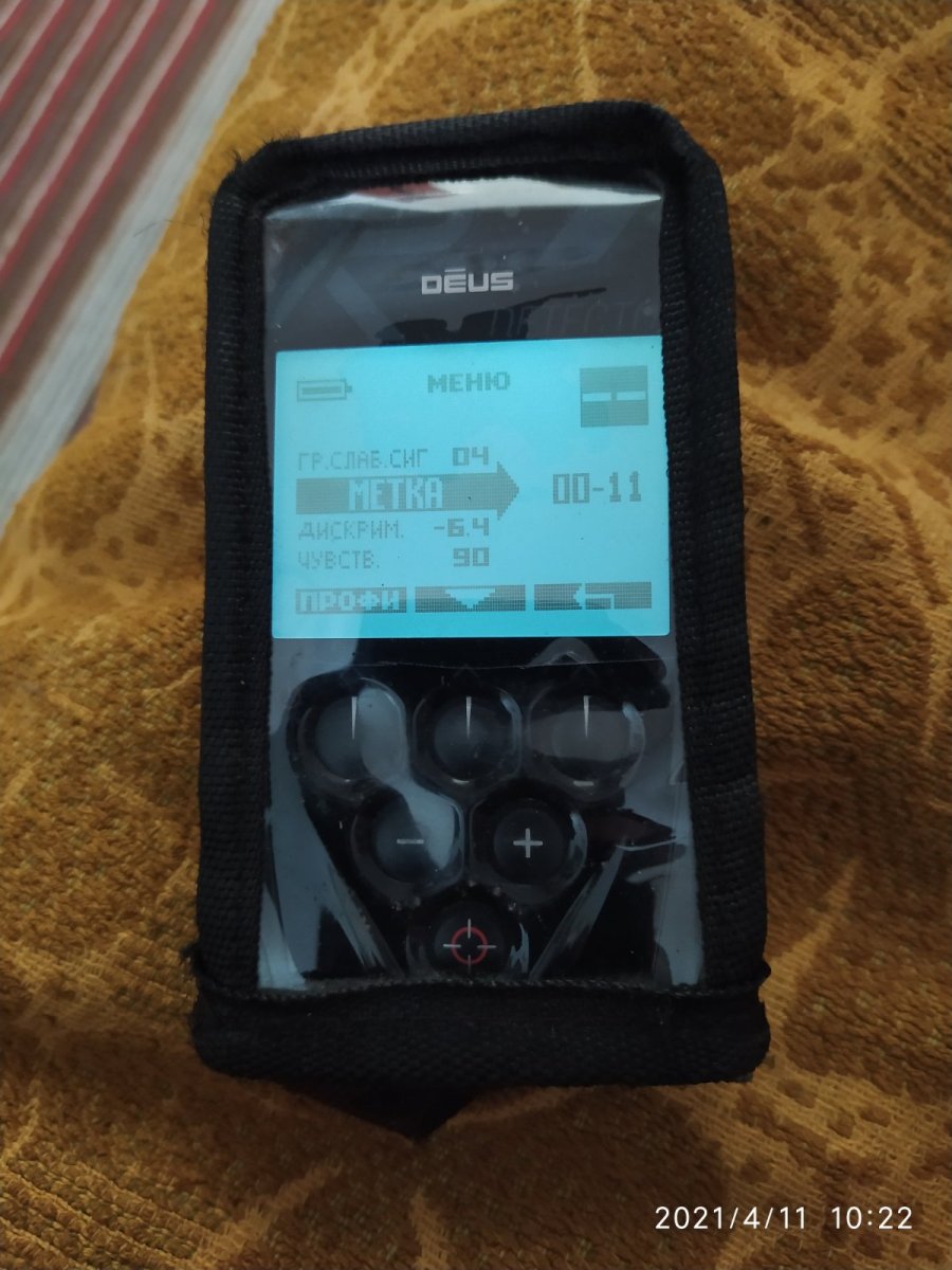

    Прошу прощения но я ничего не пытался получить тем более сигнал в диаппазоне вырезки, это ведь не логично, тем более что писал что никогда метками не пользовался и не собираюсь, это интересно коллеге.
    Тоже что закрыть даную тему: Метка с шагом 1, регулируется только из профи, меню-метка -профи не зависимо от дискрима + или - и от того какая озвучка выбрана.(На моих фото есть дискрим+ и -)
    Из обычного меню-метка блоками по 6 единиц, меньше никак , как и приводил пример Reshik , далее если в профи меню задать вырезку например 00-11, то регулировка в обычном меню- метки будет блоками не 6 а по 11,
    В диапазоне метки нет звука ,не отображается ВДи, не работает подкова, вектограф рисует., если вектографа нет то без нормальной озвучки информативность 0, особенно по спорным и подмаскированым сигналам.
