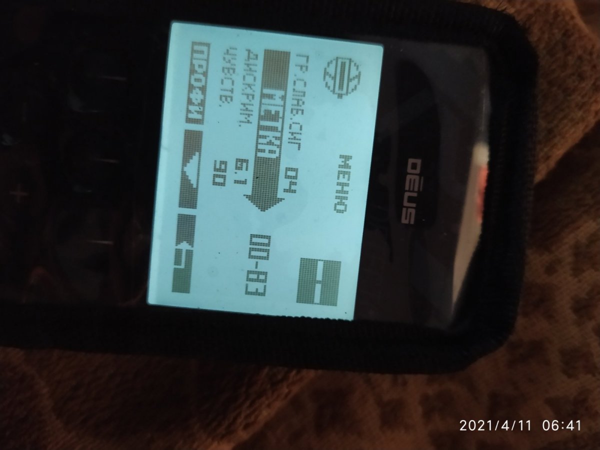

    Дискриминация -6 или 00 но чтобы черный метал не озвучивался. Можно ли создать такую программу блоком?
  15. maxskype51
    maxskype51 Leutnant
    1,854
    Location:
    Я такого не зміг зробити, навіть на диск 6 плюс чорний тон озвучується.
    Travesil likes this.

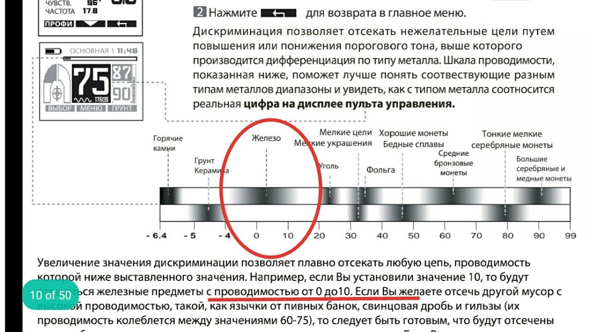

  16. igor76911201
    igor76911201 Oberfeldwebel
    300
    Location:
    киев
    Добрый день!
    До +10, согласно инструкции, он и будет озвучиваться. (железо: -4/+10).
    Porta, Kopatich, Reshik and 2 others like this.
  17. Porta
    Porta Oberfeldwebel
    337
    Location:
    Харьковская обл
    Дискрим от -6,4 до 00, ГЖ-0, далее есть такая фигня метка называется вырезаете от 00 до 10 или больше , озвучки не будет
  18. Porta
    Porta Oberfeldwebel
    337
    Location:
    Харьковская обл
    Проверил на 5коп Украины, если включена метка от 0,0- до 0,1 и выше ,то сектор от -6,4 до 0,0 тоже вырезается и не озвучивается, поэтому дискрим в минусовом диапазоне ( при включённой метке) не имеет смысла хоть на тонах хоть в полифонии
    Mishka*, maxskype51 and Travesil like this.

    Добрый день.
    Вы видимо не до конца разобрались с меткой. Метка вырезает четко заданное "окно" и не трогает сигналы не до не после.
    Шаг метки от -6,4 до 0 по единице, а вот дальнейший в плюсовом диапазоне уже по 6 единиц.
    Рассмотрим на примере:
    00-00 метка отключена.
    от 00-00 до 00-06 это диапазон -6,4 до 0 (если вы ставили так, то вы минусовой дискрим и вырезали)
    дальше перескакивает на 01-07 это по ВДИ от 1 до 7
    И так далее по 6 единиц.
    Проверил 5 коп Украины, ВДИ (-3)(-5), при метке 01-07 все работает! Можете перепроверить и отписать:beer:

    Если по правде то за 6 лет пользования Деусом как и другими приборами я ни когда не пользовался вырезкой, меткой , маской или как ещё их там называют.
    Поэтому конечно до конца не разбираюсь и если чесно и не собираюсь розбираться, мало того даже озвучку чёрного в дискриме никогда в нужном диапазоне на 0 не ставлю, привык слушать всё что под катушкой.
    Заморочки с меткой проверял по просьбе Travesil, метку ставил 00-10 озвучки в минусовом нет, дальше ничего не проверял
    Советую зайти в меню-метка-профи и там можно вырезать последовальным сплошным блоком от 00 до 98 добавляя по единице, мало того даже три отдельных сплошных сектора,
    Всем успеха в изучении очень гибкого прибора и хороших находок :beer:

    Это само собой, но минусовой дискрим это все равно не отключит, как вы писали...
    Метка 00-10 не ставится!!! 00-06 потом 01-07 идет!!!
    Поставте 01-07 и все будет звучать...

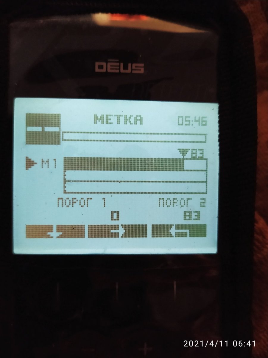

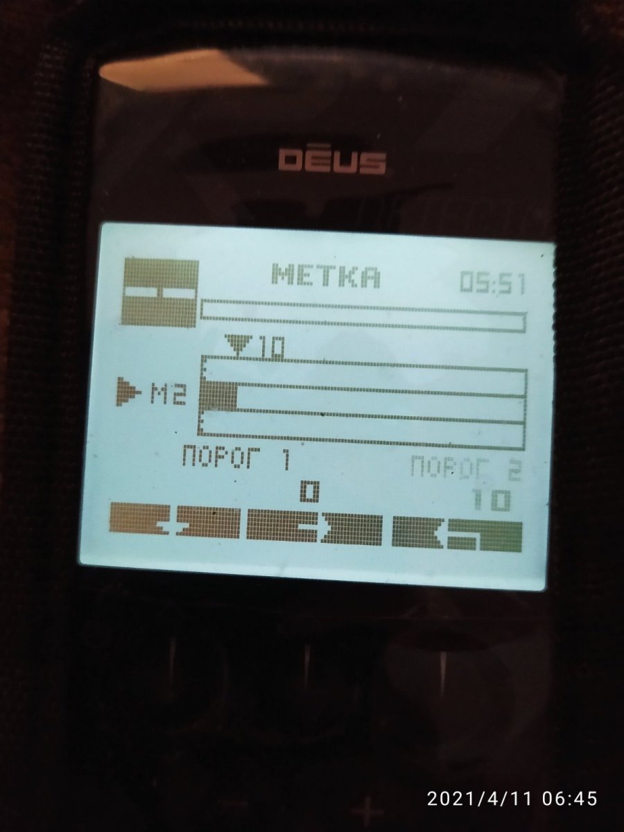

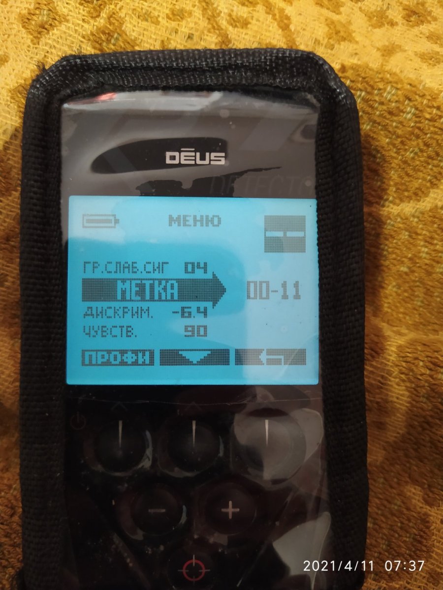

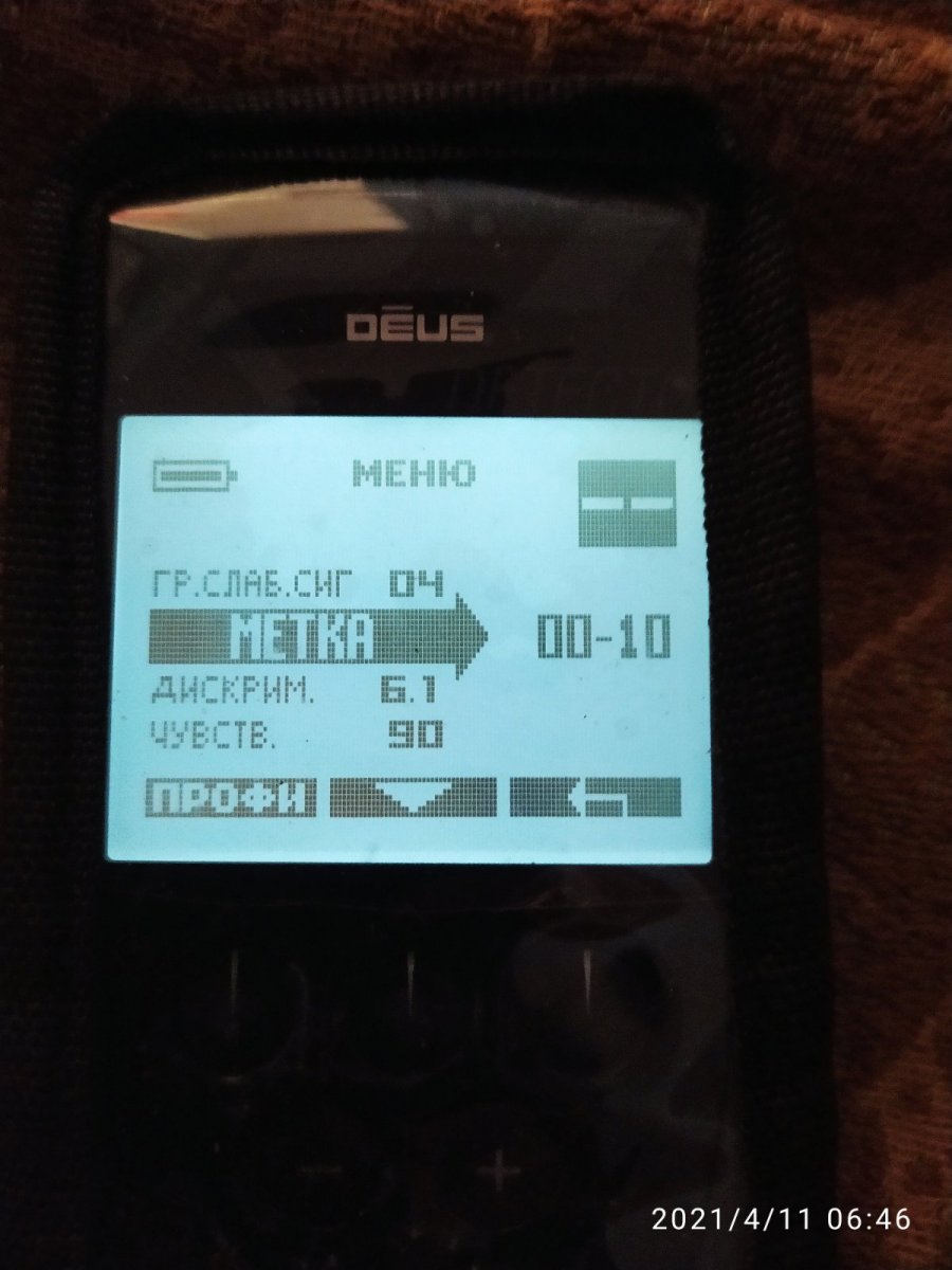

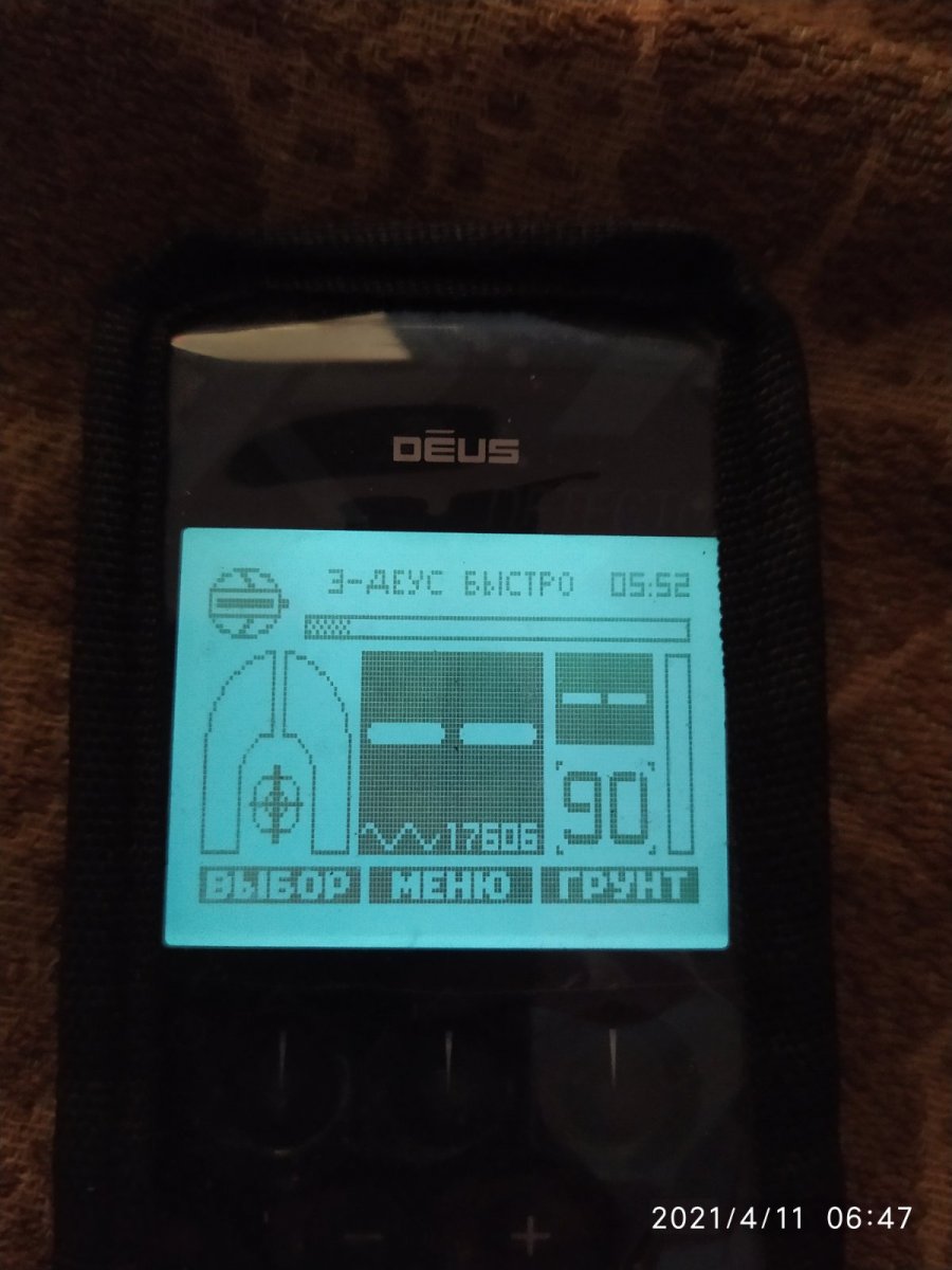

  25. Porta
    Porta Oberfeldwebel
    337
    Location:
    Харьковская обл
    Не покупайте урезаные китайские Деусы ! (шутка) :D
    Метки на фото
    41.jpg 48.jpg изображение_viber_2021-04-11_07-03-25.jpg 46.jpg 43.jpg 45.jpg
    Если докопатся до истины: То прошивка 5,21 , катуха старая 9ка или 11 ,модных кастрированых в пользовании нет.
    Была блонда продал,ибо не увидел преимуществ под свои условия, поэтому проверить не могу, а причина наверноё в катухах или прошивке, поэтому и не ставится 00-10, или больше,
    Всем Добра! :beer:
