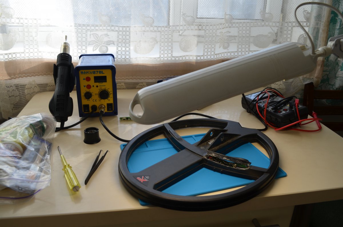

    Чем больше есть возможность поставить чувствительность тем дальше она будет видеть цели.Я поиск не веду на таких настройках а тестирую над целью уменьшая или увеличивая параметры следя за озвучкой.Я то себе китайские конденсаторы впаял а у вас французике вот у меня и тише и дальше работает датчик.Шучу конечно.Второй заводской 9 и в руки не хочу брать вообще как АСЕ работает.

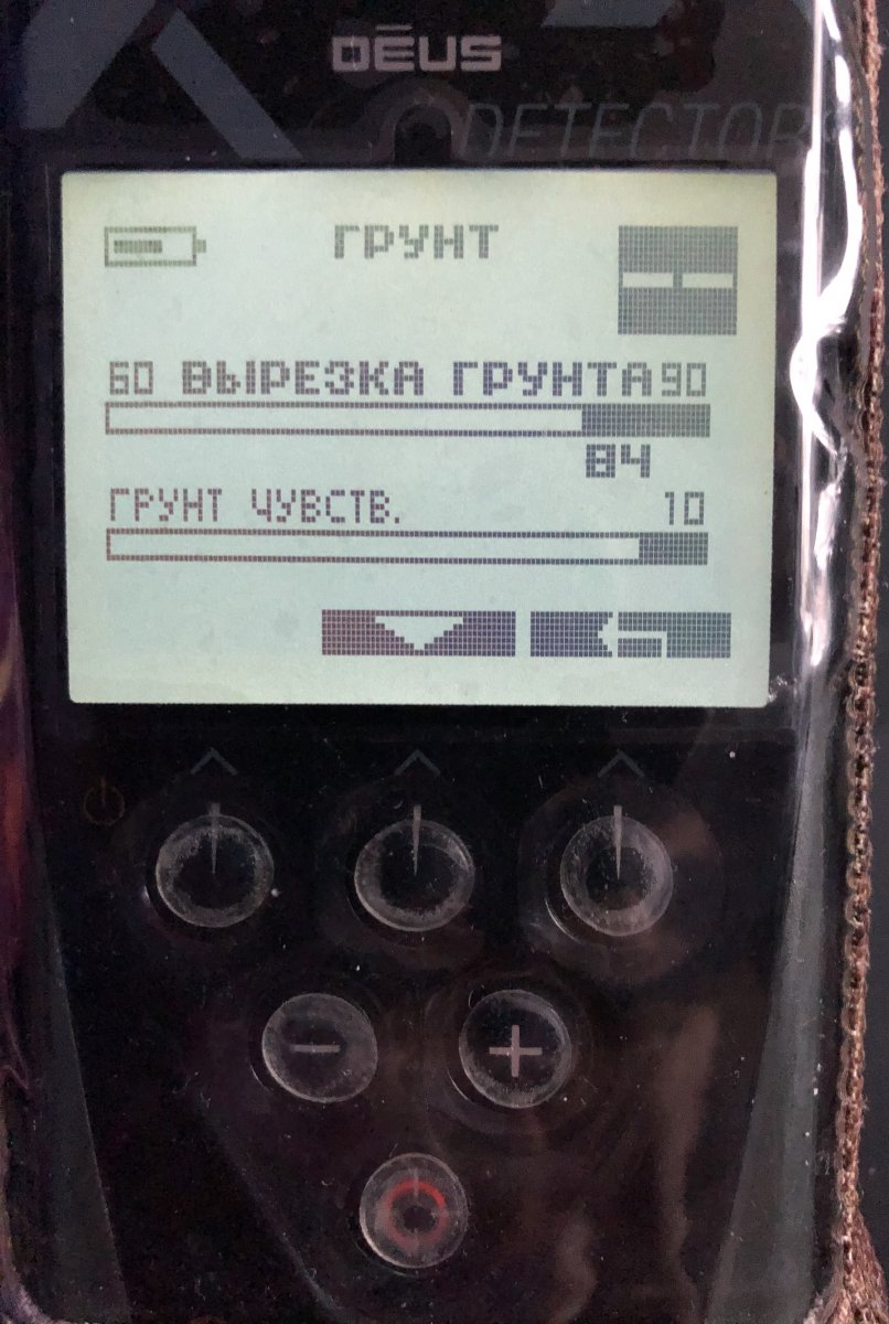

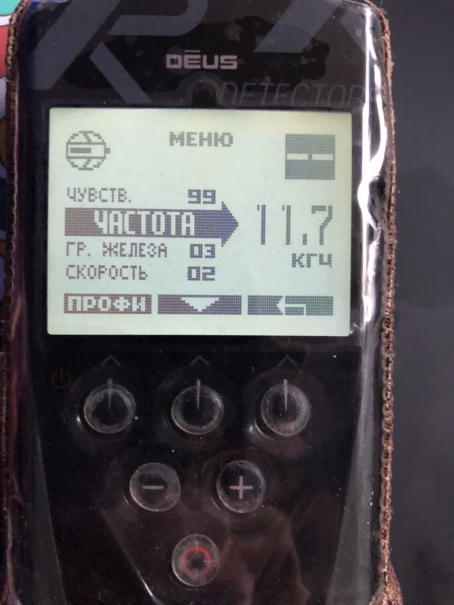

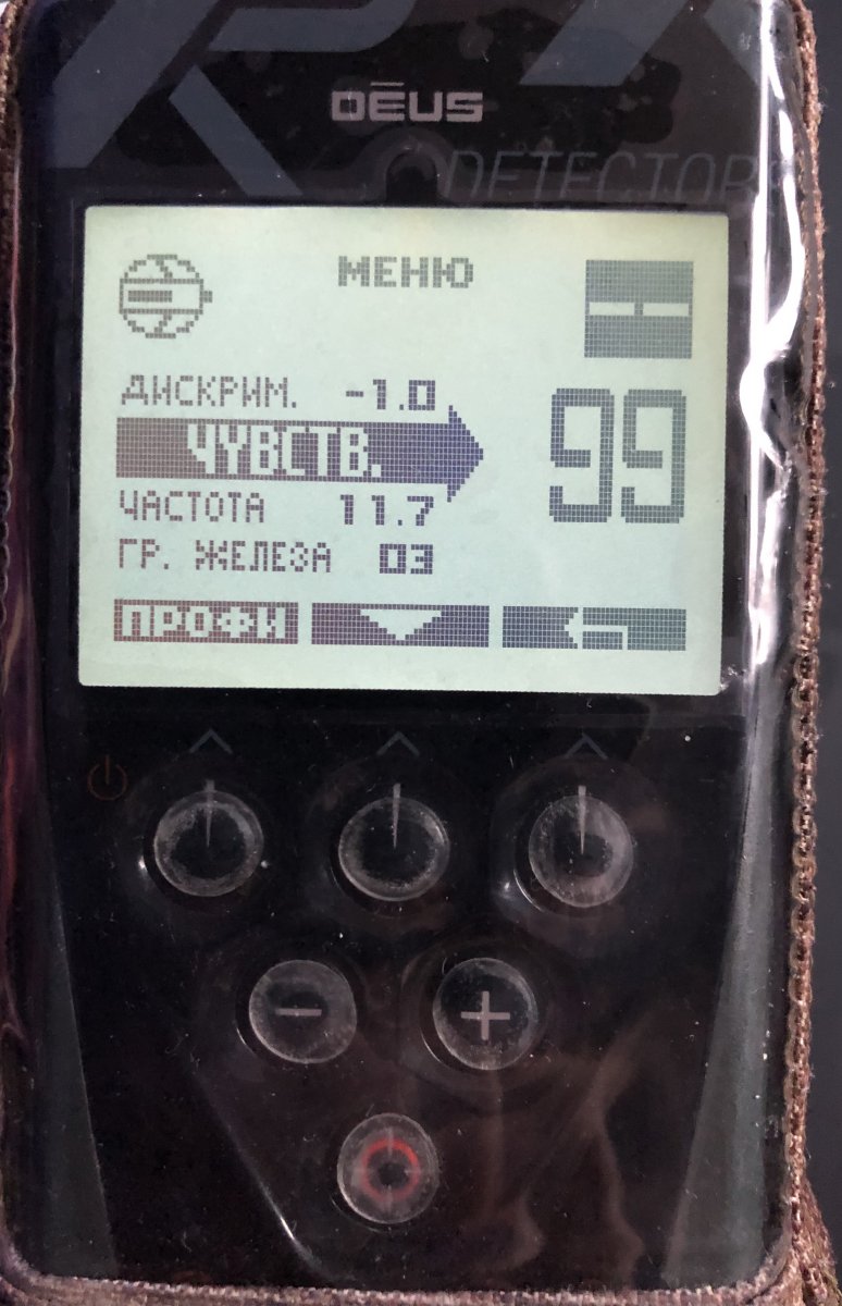

    Вітаю! В неділю ходив на 99 при таких налаштуваннях
