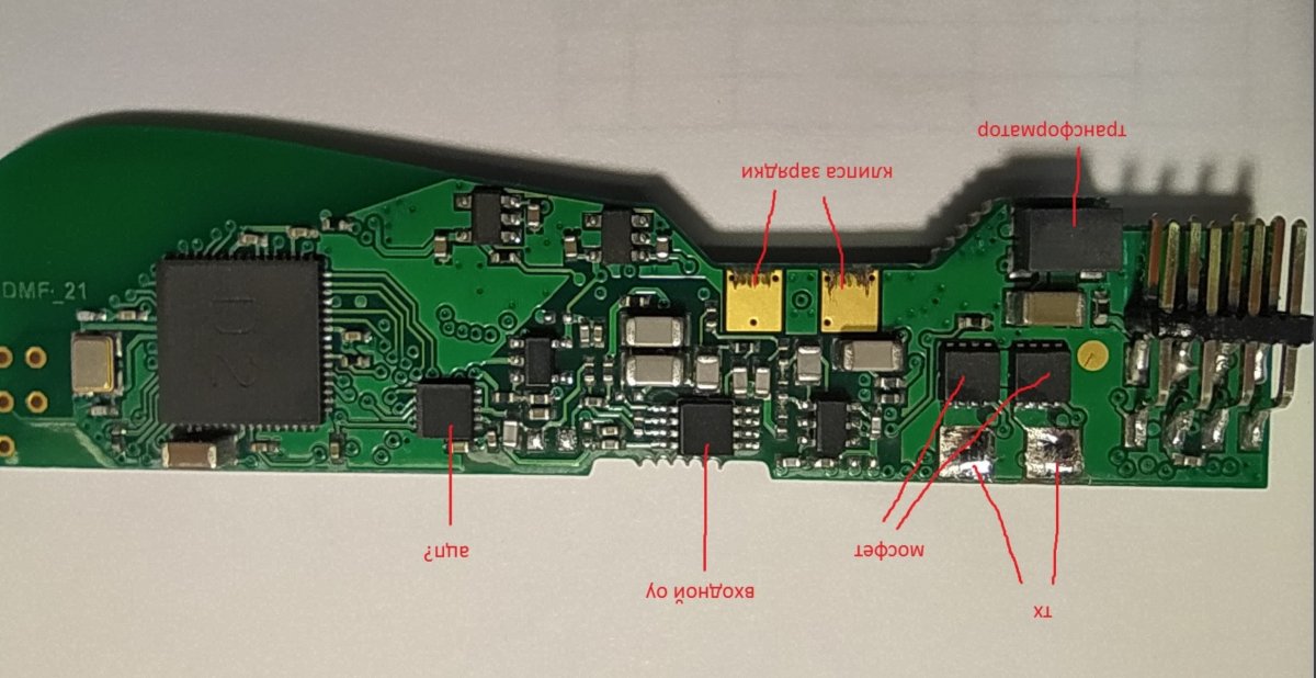

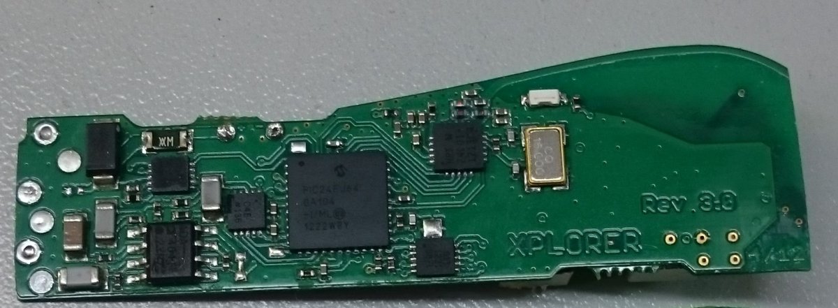

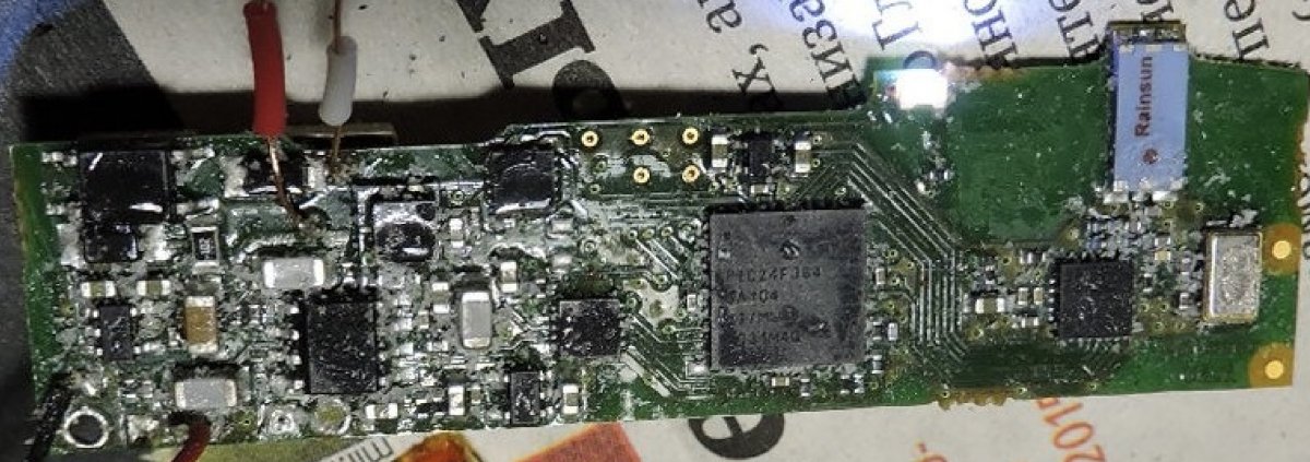

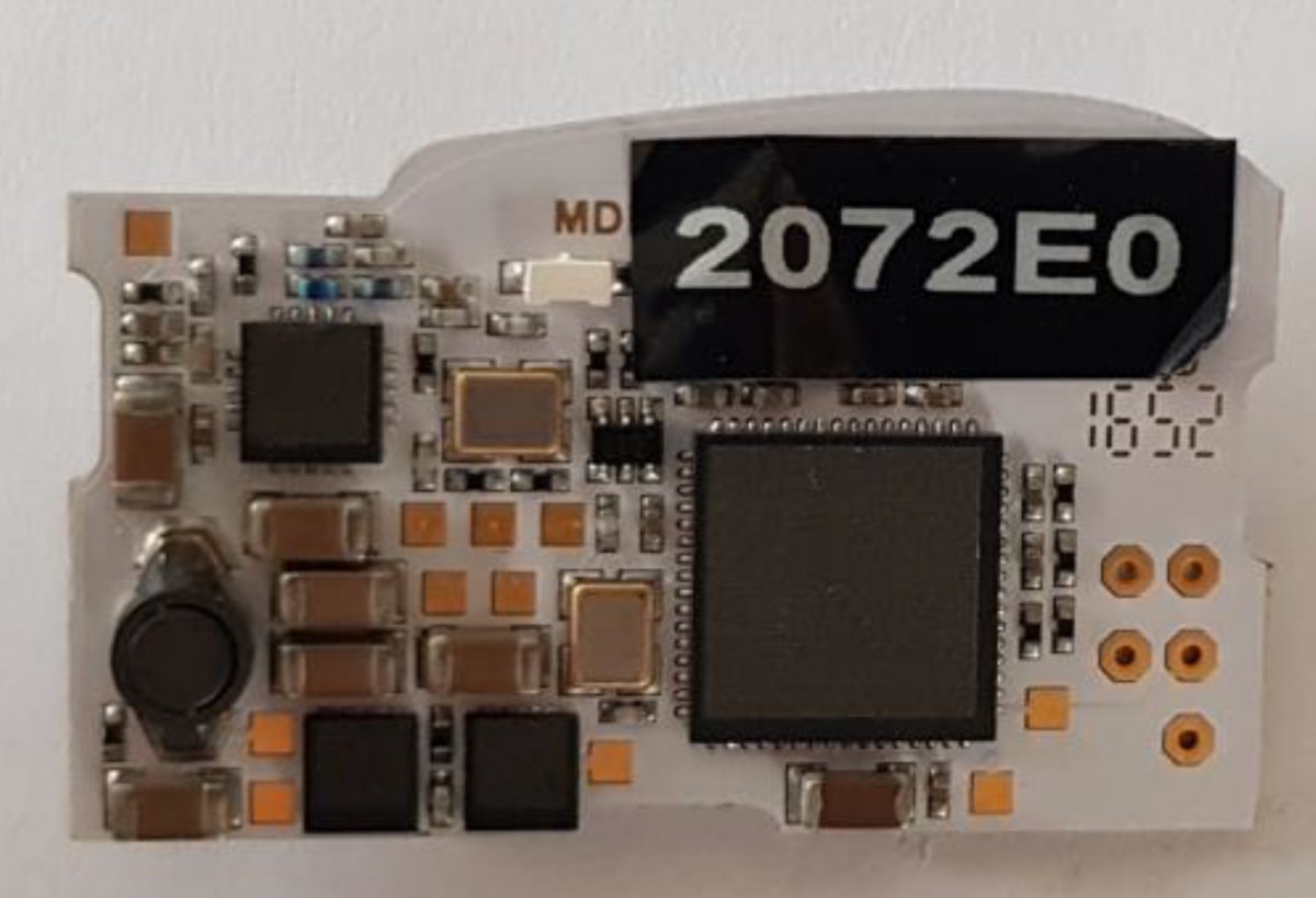

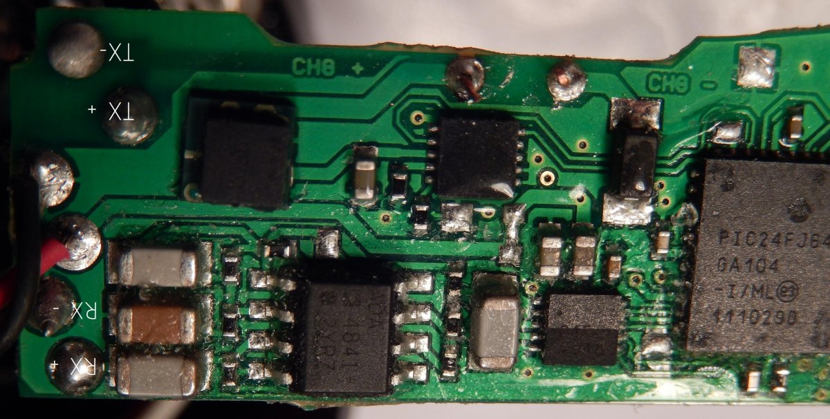

    Перекопал все старые фото плат и собрал информацию что в датчиках с 2009 по 2018 год применяли процессор PIC 24F J64 11 ножек с одной стороны.В блондинках HF и Х 35 применен другой процессор 16 ножек с одной стороны. Я все точно не могу собрать, есть ошибки в годах и версиях прошивок но примерно так.
    Было три версии плат.
    Deus V1.0 2009-2012 год. Прошивка v1.0 Медь
    Deus V2.0 2012-2014 год. Прошивка v2.0 Медь
    Deus V3.0 2014-2018 год. Прошивка v3.0 Алюминий
    Платы Deus HF блондинки 2016 год High Prospecting. Прошивка версии 4.0
    Плата X35 2018-2021 год.прошивка v5.0
    Влияет на стабильность датчика, версия схемы и версия прошивки а также применение медной или алюминиевой намотки провода.Медь более чувствительная как вариант.

    А эта таблица корректна только для катушек не Х35? У меня просто Х35 и начальные цифры серийника 24, тоже б было интересно узнать год выпуска. С уважением.
  6. Travesil
    Travesil Stabsfeldwebel
    1,430
    Location:
    У вас Х 35 из будущего. Есть такой вариант ваш датчик должен был поступить в продажу в 2022 году.Вот смотрите на фото номер на 20... типа 18 год а в документах он тестируется в 2016 году HF. Просто завод клепает номера на перед. Все номера 21 года разобрали очень популярный прибор Deus xp и начали продавать все подряд .Мы еще не знаем что французские инженеры придумали датчик Х2025 и он тестируется сейчас и номер его начальный 27... а он уже в наличии есть. Также встречаются датчики 01... типа 13-14 год а в гарантии он продан в 15-16 году. Ну вы понимаете это мое личное мнение и на самом деле все по другому.
