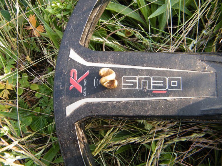

    Первый выход с Деусом, битяк КР. Ходил по следам друзей
    Ради эксперимента поставил на элипс - 17кгц, шум0, тх3, диск0, скорость1, чуйка97. (перенастройка с 13 проги Борсука) Цепанул пряжку и крест. Креста с сантиметров 30-33.
    В целом, не плохо, но есть сработки на ямку(( во влажном черноземе ТХ3 видать перебор. Штук 5 ям на метр вырыл)
    Сильно не бейте, я учусь.

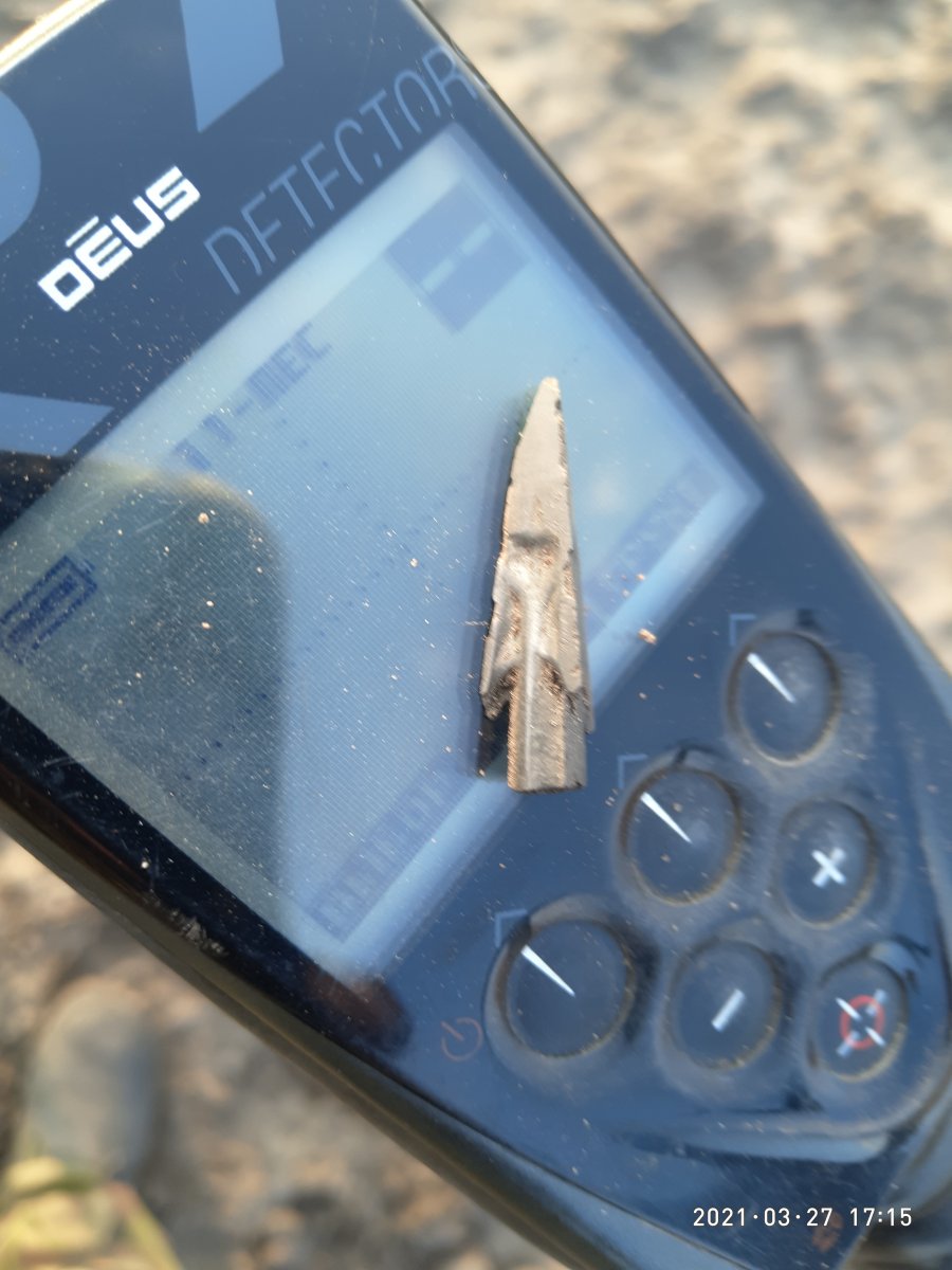

    Хочу услышать ваше мнение.Провел тест датчика на 5 коп ЕК . Дальность обнаружения по воздуху 60 см. Программа настраивалась блоком.Датчик не стандартный. Возможно ли услышать такую озвучку 5 копеек в грунте с прохода.Я понимаю что это будет 35-40 см в грунте. Вот ваше ухо слышит звук при 60 см? Извиняюсь что столько помех все железное на кухне и ножки стола дают сильные помехи. Интересует мнение поисковиков будет ли работать программа в грунте?
    Настройки этой программы.
    Дискрим 00
    Чуйка 99
    ТХ 2
    грунт примерно 80
    гром слаб сигнала 4
    полифония
    шумодав -1
    https://ru.files.fm/u/xhpaw964p#/view/5qsa55df6

  10. Бродячий-Пёс
    Бродячий-Пёс Stabsgefreiter
    230
    Вопрос.А вы вообще такие сигналы копаете?

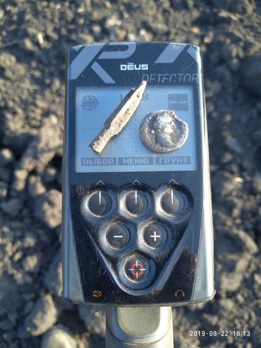

  11. Бродячий-Пёс
    230
    Можете не отвечать.
    Вот результат таких сигналов-
    BART28, Tea_M, igor76911201 та ще 1-му подобається це.

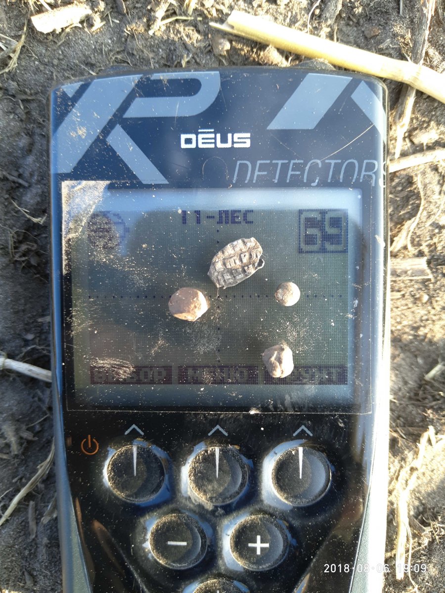

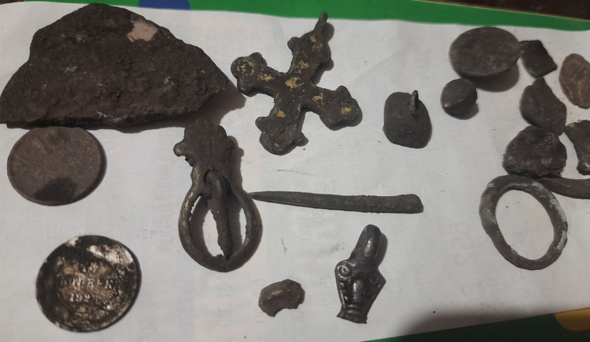

  12. Бродячий-Пёс
    230
    крайняя фото с крайнего выхода.
    Не знаю как у кого,а у меня одна беда-я не могу различить что под катушкой,или глубоко лежащий пятак или дробинка у самой поверхности.Поэтому в интересных местах копаю все на что хоть чуть-чуть откликается катушка.

  14. Бродячий-Пёс
    230
    Всі ті находки сигнали на грані глюка,скажу більше ні одна стандартна прога на них не реагувала.Це знахідки на жадібних настройках-діскрим в мінусі,чуйка на всю. Маю таку звичку слабий сигнал провіряю стандартними прогами.Тож попадається не тільки чишуя але й більш цікаві речі DSCF4629_800.jpg

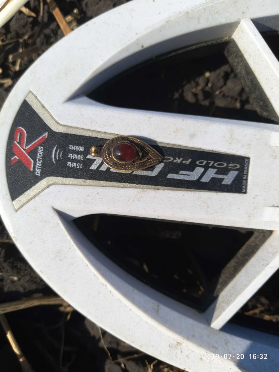

    Підкажіть чи велика різниця між катушками старого зразка та x35?
  16. Robert Deniro
    Robert Deniro Oberfeldwebel
    437
    Тарнопіль
    Я мав стару 9 -ку , і паралельно юзав і зараз юзаю 11х35 , різниці по стабільності не було , обидві були тихі , а от якщо порівнювати зі старим,, лаптьом,, то різниця кардинальна , х 35 набагато стабільніша ,ну або просто мені шумний ,,лапоть,, попався
    Santyha, Reshik та Ягдташ подобається це.
  17. Travesil
    Travesil Stabsfeldwebel
    1.430
    Датчики 15-18 года и х35 по стабильности одинаковы. Но на сложных грунтах старые у меня лучше работают . А вот если датчик 12-14 г тогда у них помехи при работе сильней. Как бы больше балоболят при поднятии чуйки. Плюс попадаются тихие или более не стабильные в любых партиях не зависит от года.
