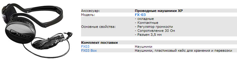

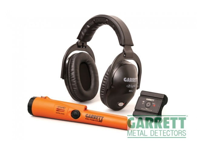

    Цілком з Вами згоден.Я більше заради того щоб була можливість використати вуха garret бездротові(дуже мені подобаються як по конструктиву так і за якістю звучання) плюс пин морковка у мене на них теж підключений.

    А модельку можете скинуть,оригинальные ушли,теперь ищу беспроводные

    Юра вітаю.Це ж до мене твої вуха і пішли .Дивись Ось такий комплект..Брав колись під маску....Вуха бомба але комплект з піном не з дешевиз

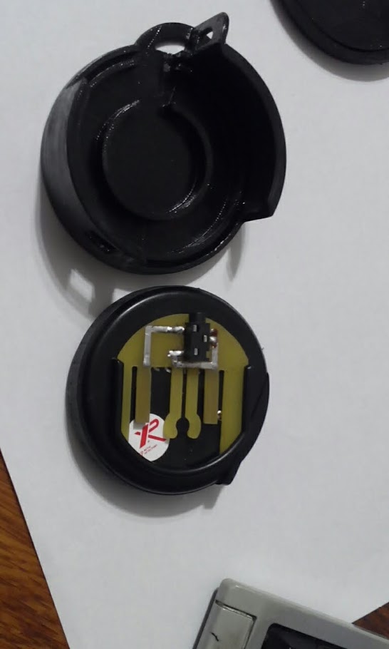

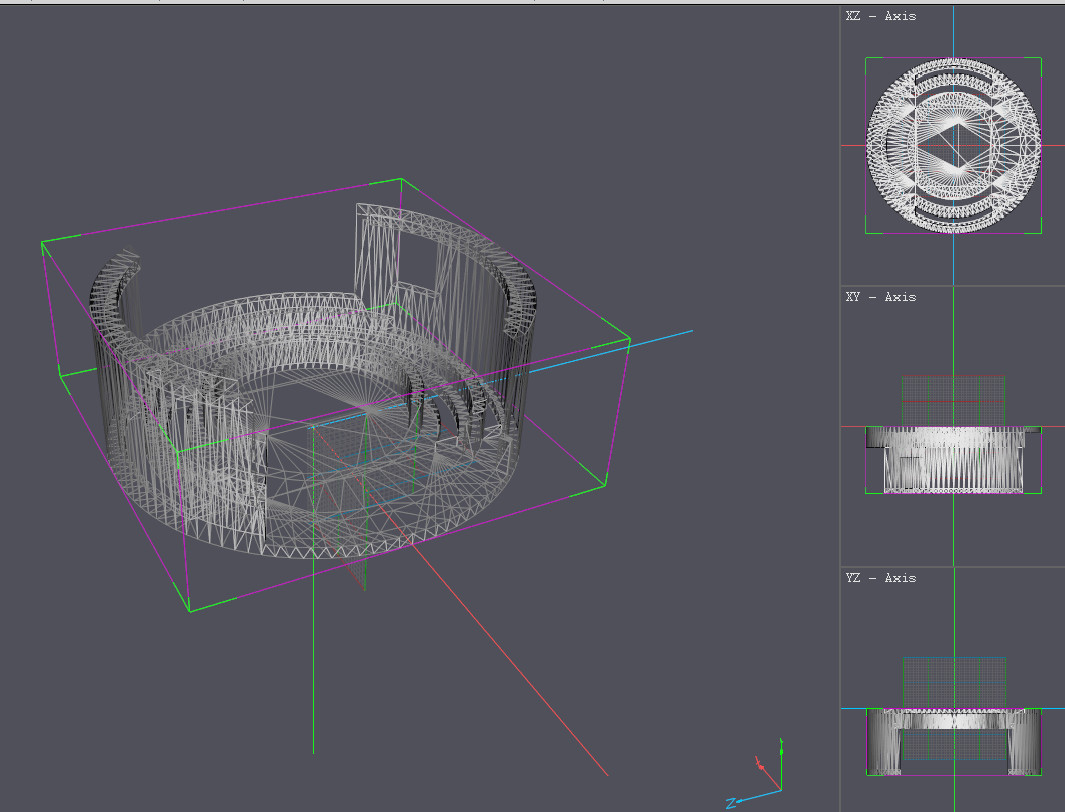

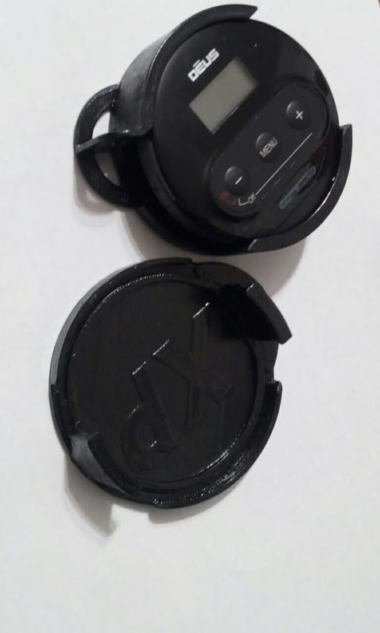

    Мені теж не подобаються стокові динаміки WS4. Тому я користуюсь звичайними провідними "затичками" хорошої якості через перехідник для блочка WS4. Заводський такий браслет чомусь вартує неадекватних для нікчемного шматка пластику прайса. Тому щоб носити цю зборку, надрукував собі таку оправку. Мені зручно носити її на шнурку на шиї, влітку коли немає кишень зверху організму, саме те. Але її можна і на ремінець на руку почепити теоретично, прорізі для ремінця теж є. На жаль, зараз не маю доступу до принтера до літа, а то міг би зробити, якщо...

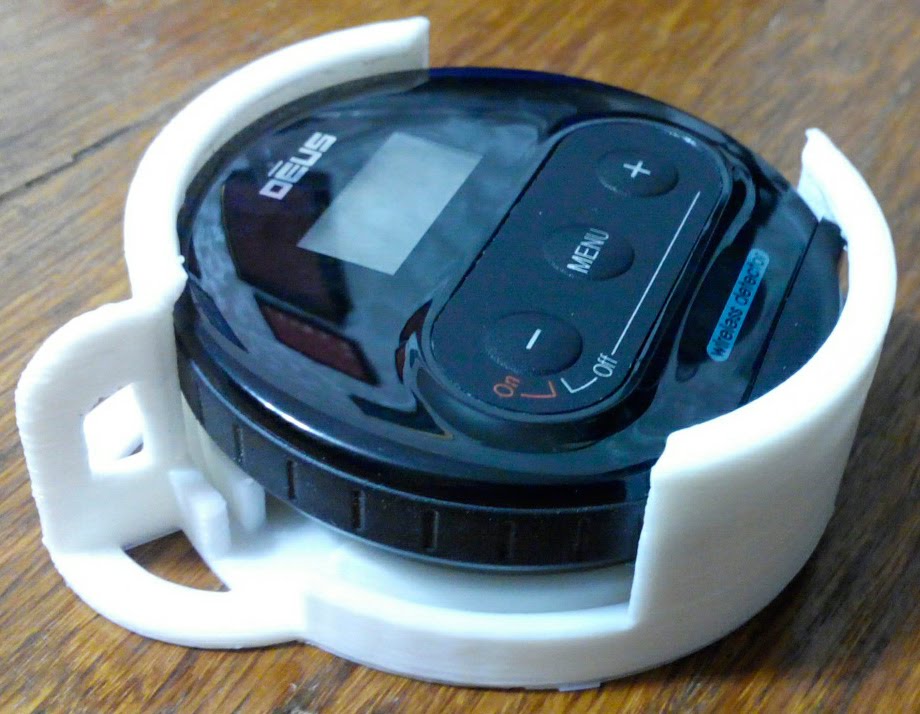

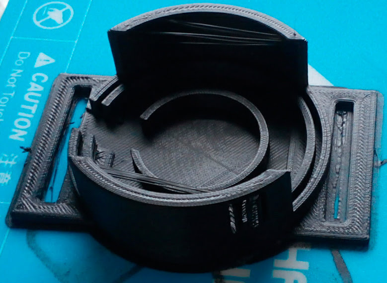

    Були у мене також інші варіанти приблуди, отакі. Але той виявився найзручнішим як на мене

    Опаньки.Привет,не обратил внимания на ник.Если не из дешовых,то отбой.Буду искать что-то дешевле. ФМ трансмиттер тоже надо или он с ушами?

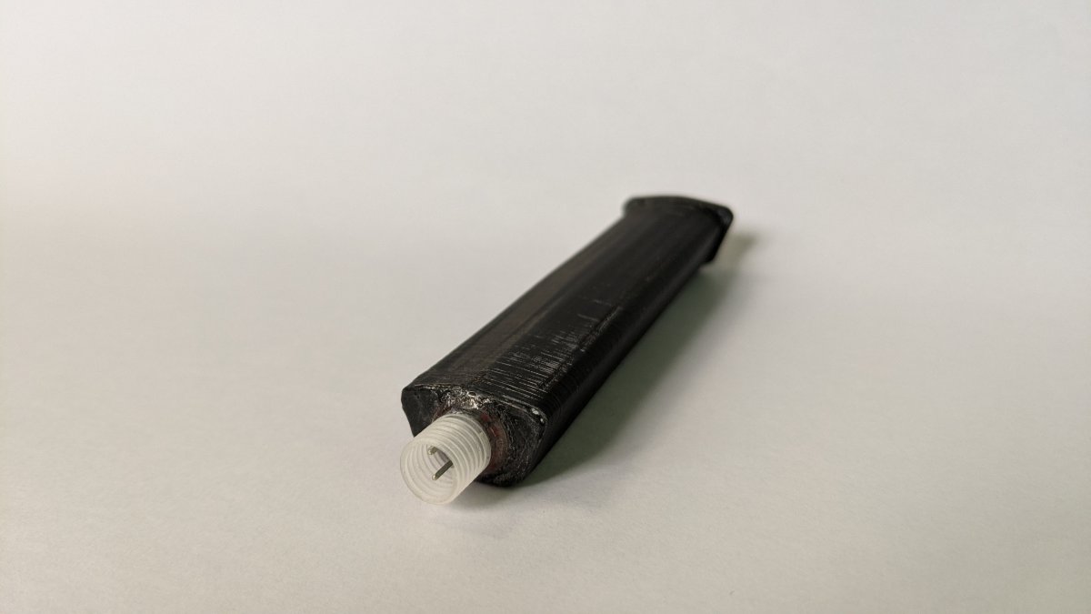

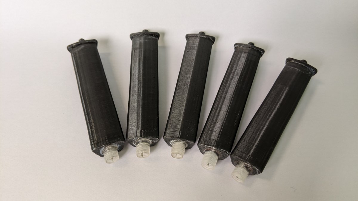

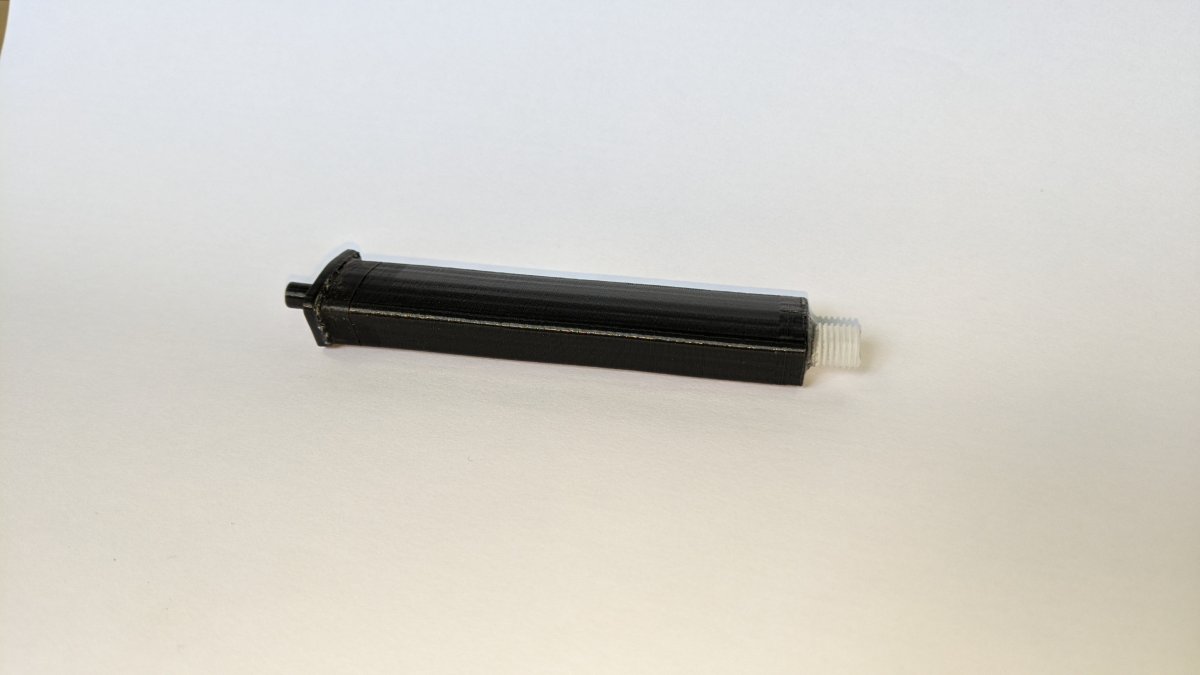

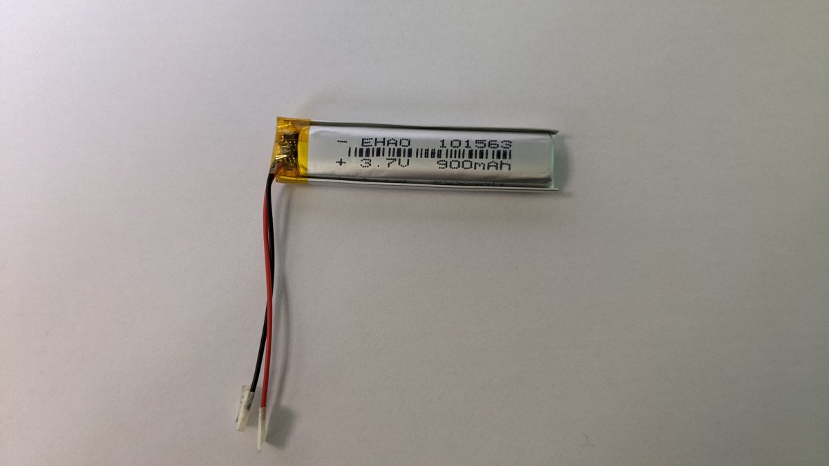

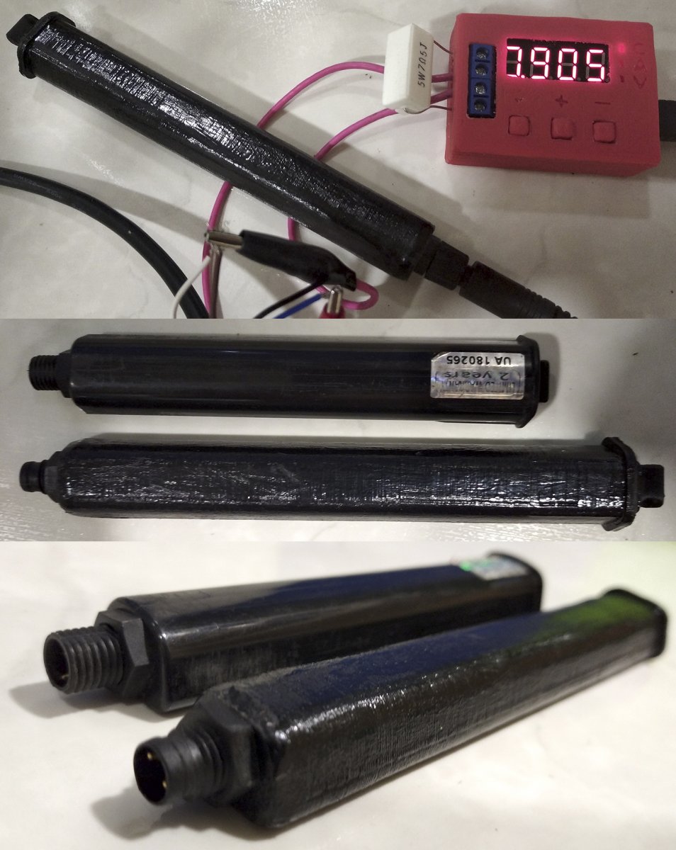

    Привіт Камрадам! Зіткнувся водночас з дешевою еле проблемою купив блондинку без акума ,ціна на новий дибілувата! потратив трошки часу і зробив свою можливо кому буде цікаво ! маю кілька запасних!

    Доброго, корпус то друк ? Яка ціна..

    друк! хотвлось би 500грн

    акум не стандарт леть дістав 10 шт.
    роз'єм французькі збоченці зробили не ходовий (в китаї знайшов заміну ,роблять від 1500шт то нереальна партія) довелось точити розє'м на станку

    Роз"єм саморобний, ого клас! А він також герметичний, як заводський? Я теж пробував робити собі акума до блонди минулого року. Роз"єм був фабричний у мене, а з акумуляторами китайськими засада. Купував різні, тестував на ємність, більшість акумуляторів сумочних такого типу з алішки мають фактичну ємність 50-60% від тої що написано. Ледве зкомплектував собі варіант на реальних 900 мА/г. В мене вийшов навпаки трохи довший за заводський. Зате ємність реальну тримає, копав з ним восени.

    Так герметичний, він герметизується О-рінгом в самому кабелі який на катушці
    , з емкість у косих проблеми( на 80-50мА від заявленої точно нище ,не підкажите де брали розьєм?

    Було кілька шт в зіпах від якоїсь специфічної апаратури. На киатйщині теж знаходив, але не для одиничних партій, як у нас.
