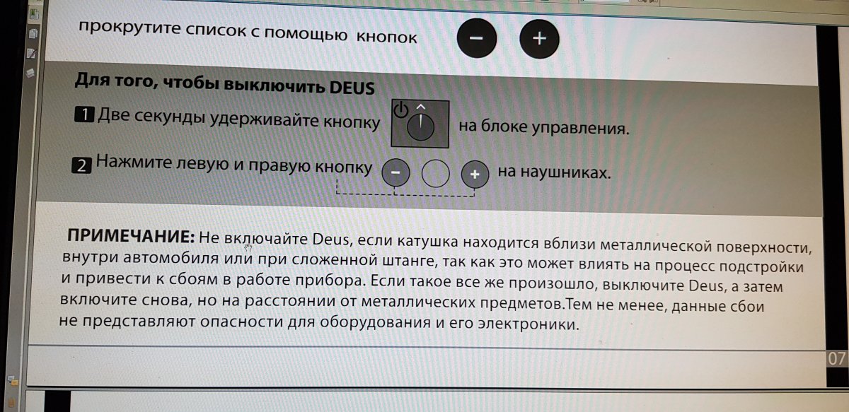

  14. Reshik
    Reshik Oberleutnant
    21
    27
    Beiträge:
    1.545
    Ort:
    Днепр-Львов
    Да об этом в мануале написано, даже со сложеной штангой включать не рекомендуется.
