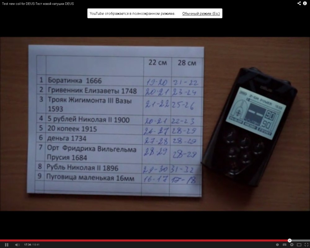

    На видео увидел новую 11 катушку .

  23. Travesil
    Travesil Stabsfeldwebel
    1.429
