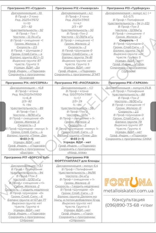

    Не смотрите чужие настройки. Ищите свои, эксперементируйте. Грунты и цели для поиска разные. Вот например настройки от Фортуны. Пограмма р13. Там стоит минусовой дискрим и громкость железа 2. Вот какое железо там будет озвучиваться с громкостью 2? Эта функция работает при положительном дискриме и включенных тонах при озвучке. Сейчас нет возможности проверить, но если я не ошибаюсь то при положительном дискриме и полифонии - черный сектор не озвучивается. Вывод: не следует бездумно копировать чужие настройки.

    1. Полифония или тона. Каждому свое. Я хожу в полифонии ( с минусовым дискртмом) потому, что нет блока. Но я бы с удовольствием настроил тона. Что бы иметь возможность ходить в них когда устал под конец дня.
    2. Что бы настроить правильно прибор надо понимать, что ты крутишь. По моему мнению, в Деусе главное понять и привыкнуть к тому как звучат глубокие сигналы (если не задирать гсс). А этому лучше научиться на тестовой яме. И подобрать скорость проводки в зависимости от скорости.
