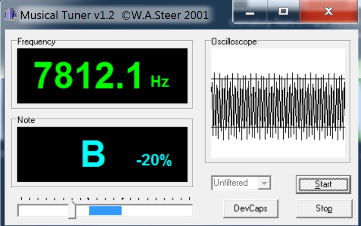

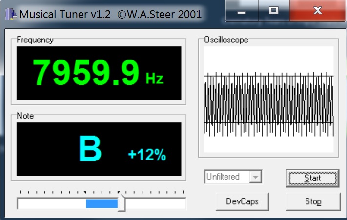

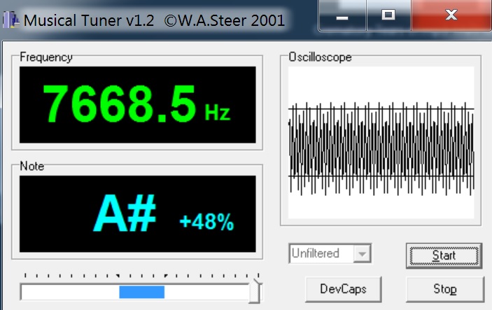

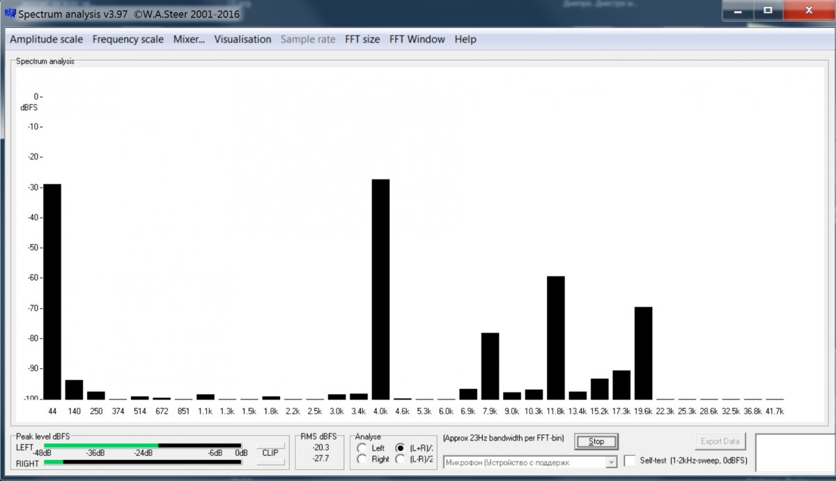

    На 7.7 нормально прет гармоника 15.4
