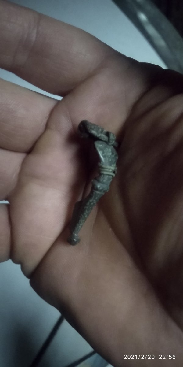

    Вот такая фибула давала с глубины около 20 см. чёрный сигнал. Причём в песчаном грунте. IMG_20210220_225639.jpg дискрим -2.5; полифония; скорость 1; шумодав -1; гж - 3; гсс - 5; частота - 28; катуха 9" блонда.

    Причем тут фибула???
    Она сложной формы и сплав не из лучших, они часто дают черный отклик.

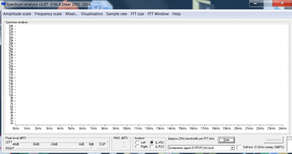

    Камрады, а кто-то смотрел частоту кптушки через Sound Analyzer Free? На моей катушке кроме основной, показывает и какие-то левые, интересно, у всех так?

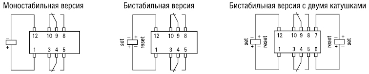

    Таким способом(меодитовым магнитом) убъете реле в катухе с большой вероятностю.Тоесть перемагнитите некоторые его элементы.На Ревюдетекторе есть тема про это..
    IM41 бистабильные реле, напряжение включения и выключения подается только на короткое время(1-3мс).Тоесть нет ни какого потребления после включения..Обмотка одна, включается одной полярностю напр. а выключается противоположной(set,reset).

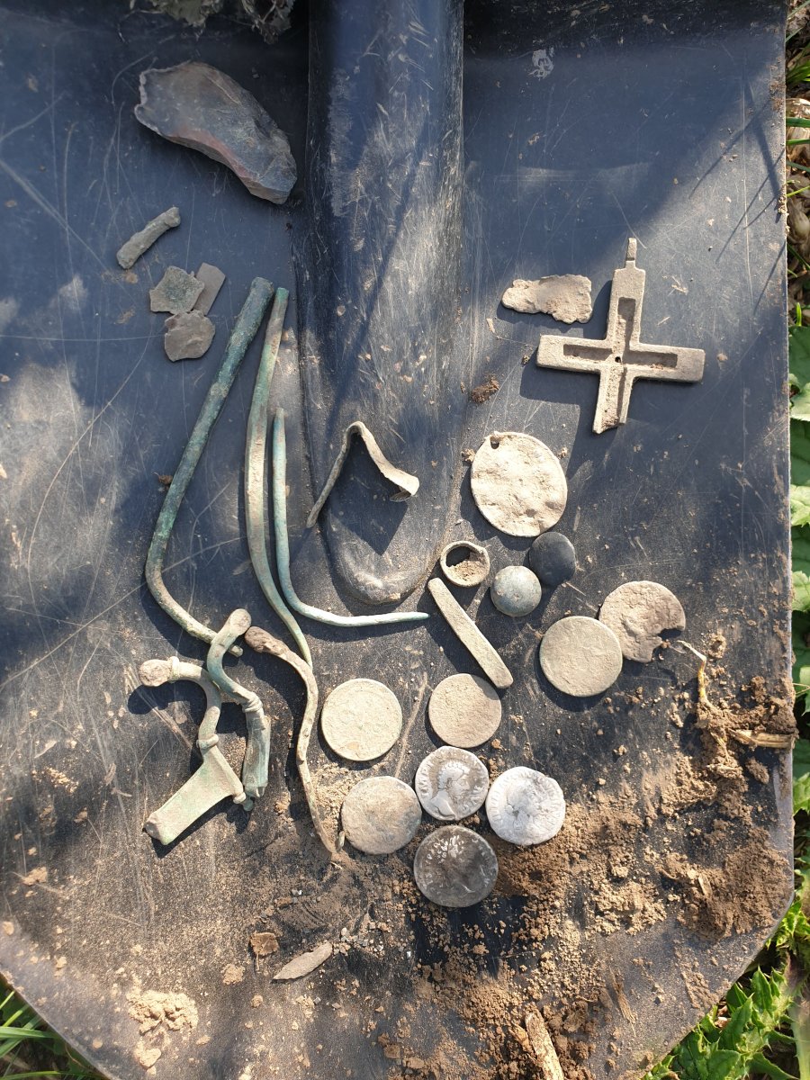

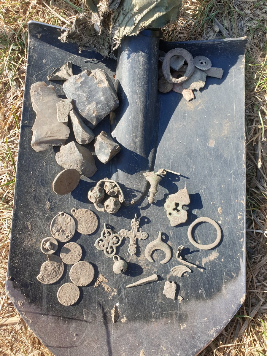

    Привіт всім, в західній україні на поселеннях де купа побутового металу, гарячих каменів і тд глибина на денарій 15-20 см максимум, фібула менше 10..
    Всі цілі на фото 1 для прикладу, викопував з першого штика фіскаря завжди, не запихаючи його повністю в землю
    Фото 2, кр все практично на поверхні, 10-15 см максимум.
    Ps фото щоб не бути голослівним

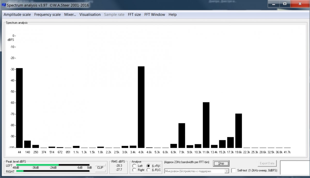

    Программа для проверки рабочей частоты металлодетекторов с помощью наушников. Sound Analyzer Free V3.97.Проверил на вирусы.Скачивал с офф сайта.

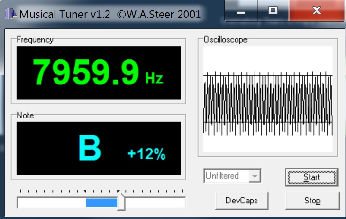

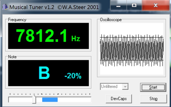

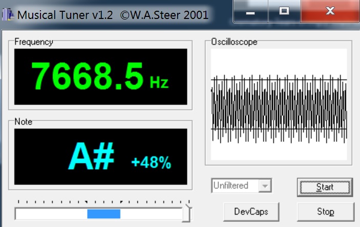

    Намерил что на втором датчике 9 старая.Частота 18 кГц имеет мощность ниже чем другие частоты на двух датчиках.Ну и гармоники присутствуют типа мультичастотник :) .И что если мы смещаем частоту от помех -1 0 1 то частота меняется на 144Гц.
    -1
