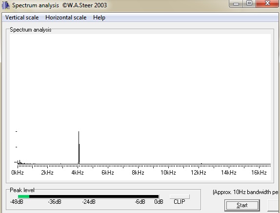

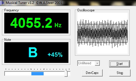

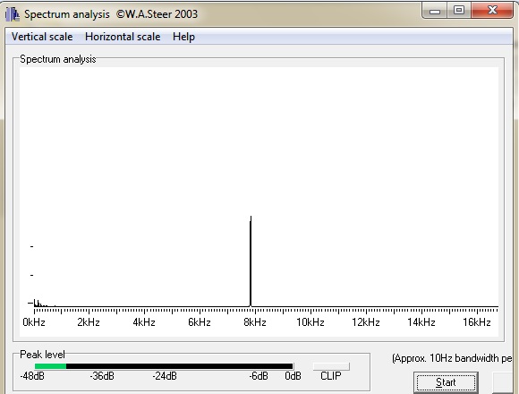

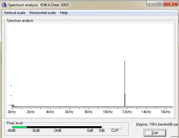

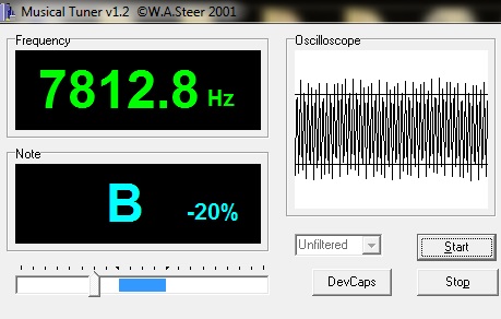

  22. Travesil
    Travesil Stabsfeldwebel
    1.429

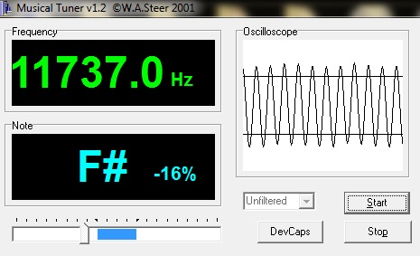

    Давно писал повторюсь.Можно проверить на какой частоте работает любой металлодетектор с помощью наушников и компьютера c Windows 7.Только высокие частоты 18-54 кГц может не фиксировать. Для этого включаем наушники в разьем для микрофона в ноутбуке или компьютере.И ложем наушники на катушку но не где зарядка датчика . Скачиваем программу Musical Tuner 1.2 или Simple Audio Spectrum Analyze запускаем и нажимаем кнопку START. Включает прибор.Переключая частоты видим частоту в программе .Можно регулировать усиление микрофона в настройках звуковой карты.У меня на 17 частоте не работает видно наушники или звуковая карта не тянут высокую частоту.
    Вот частоты датчика Deus XP 12x13.При переключении TX мощности 1-2-3 в Spectrum Analyze видны изменения сигнала.
    Останнє редагування: 20 лют 2021

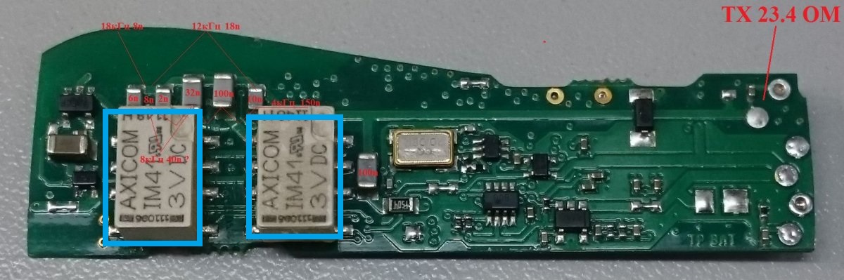

  23. Travesil
    1.429
    В интернете вычитал что если взять мощный магнит и поставить возле платы можно повредить датчик.Типа релюшки намагничиваются и перестает датчик нормально функционировать.Не испытывал.Вот они на плате.
