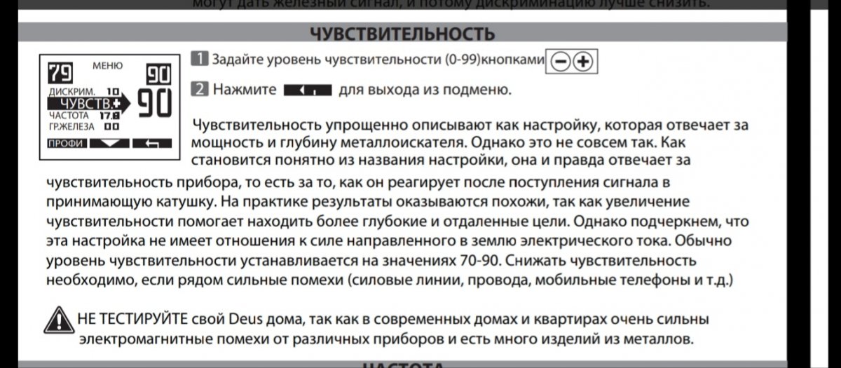

    З інструкції
    Wiking730 and Reshik like this.

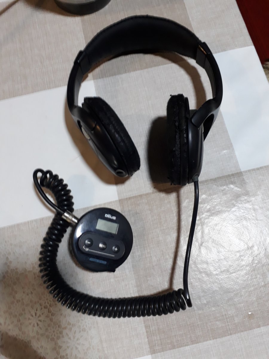

    Привет деусоводам! Как-то в инете встречал подробное описание, установки переходника на проводные наушники, для блочка наушников ВС 4. Может у кого-то ссылка есть.
    minitarn3838 likes this.

  9. КАСЯ
    КАСЯ Stabsgefreiter
  10. КАСЯ
    КАСЯ Stabsgefreiter
    такие хочу сделать, пока снег лежит.... заказал наушники Stnnhelser HD 518, смешная цена на сегодняшний день 266 гр. на фото наушники другие... для примера
    Wiking730 likes this.

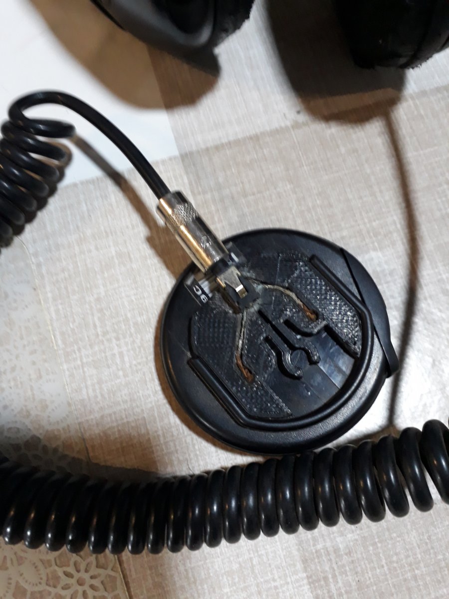

  14. Valerii
    Valerii Leutnant
    У меня такая, как на ОЛХ, проблем нет. Работает отлично, разъем залит клеевым пистолетом для надёжности, подпаивал к нему динамик, тоже работает, сейчас докупил штатный крепеж для блочка от уха на штангу, то такой адаптер в него становится на ура.
    КАСЯ and Wiking730 like this.
  15. starkon
    starkon Stabsgefreiter
    159
    Location:
    starkon...
    Если все размеры соблюдены... то может быть.., но автор этого изделия оставил очень мало фольги на контактные площадки для разъема наушников.Отвал разъема обеспечен.На предидущей странице есть фотка моего переходника- брослета, там разъем ушей не оторвеш даже если это пытаться сделать специально и с довольно большим усилием.:D
    Желание,инструмент и с вечерок времени.;) На продажу так делать не выгодно...
  16. КАСЯ
    КАСЯ Stabsgefreiter
    Адаптер у меня есть, сам себе колхозил))) хочу сделать на наушники, без провода...зима, руки чешутся 16130839316821899177367967662121.jpg 16130839316821899177367967662121.jpg 1613084118098225650172880230726.jpg 16130839316821899177367967662121.jpg 16130839316821899177367967662121.jpg 1613084118098225650172880230726.jpg

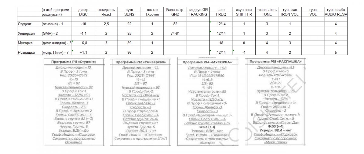

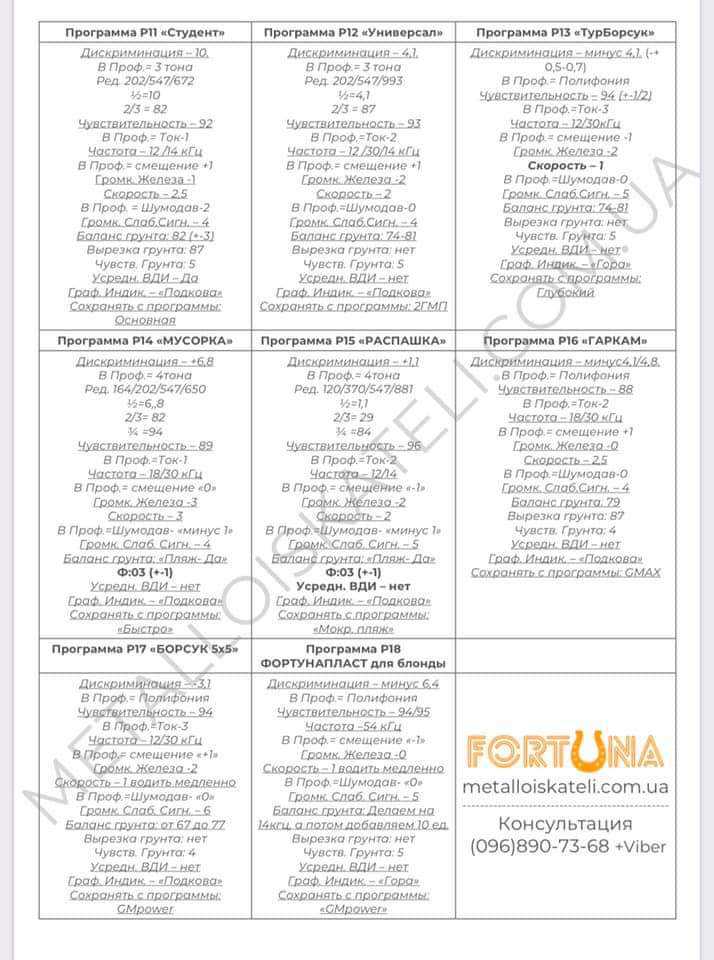

  22. Доброго дня усім)
    знайшов десь у мережі, картинку з налаштувань для деуса від Фортуни, у мене Лайт версія і навиків 0, тільки придбав)
    спробував перенести налаштування в таблицю для простішого сприйняття.
    У кого є бажання допомогти подивіться може десь помилився, дякую
    0-02-05-93b32d3e0085cc11df750cb0f7f83a4d7007ae00230c53a40c2029ade8083f49_ab31f94f.jpg
    InstruCtorS likes this.

    Тарнопіль
    Програма 1
    Чуйка яку хочети
    Грунт відкачайте в 10 програмі і потім можети додати 3-5 одиниць для стабільності
    Дискрім можна мінус 2
    Швидкість 2 ( шумодав при цьому 2 )
    2,5(шумодав-1)
    Частота яку бажаєте
    Гучність заліза 0
    Поліфонія
    І на початок буде стабільно працювати
    Travesil likes this.
  24. дякую, пройдуть морози треба буде спробувати)
    а яка Ваша думка по тому що я написав?
  25. Robert Deniro
    Robert Deniro Oberfeldwebel
    437
    Location:
    Тарнопіль
    Моя думка така , що я б з такими налаштуваннями не ходив
    Reshik, Mishka* and Travesil like this.
  26. КАСЯ
    КАСЯ Stabsgefreiter
    какой смысл настройки грунта в другой программе? Да и вообще какой-то старинный подход к настройкам...
