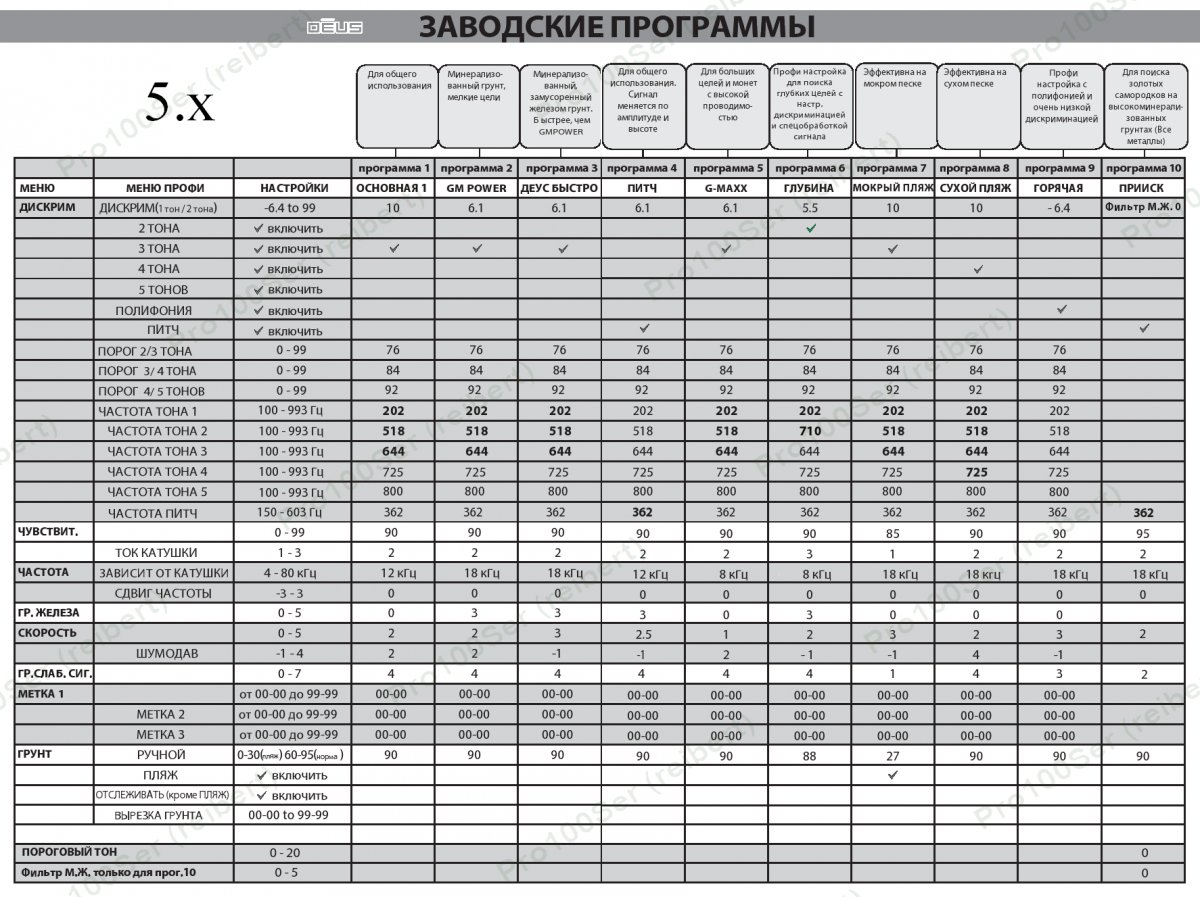

    Вы взяли за основу 7 программу wet beach (морской пляж) в ней нельзя изменить грунт выше 30. Возмите другую программу кроме 7 и 10.

    Вы правы,взял 7ую. так ка там шумодав -1.

    Шумодав "-1" есть в программах 3,4,6,7,9, если речь о прошивках 5.х.х

    Якщо мова про прошивки 5 і тд. То шумодав до програм може і не прив'язуватись , при такій прошивці можна міняти швидкість в будь якій програмі, а вона вже впливає на шумодав

    на скорости 2 шумодав 2
    начиная с 2,5 он уже -1
    шумодав это профи меню скорости и зависит только от нее.

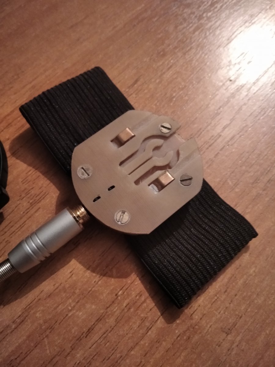

  8. starkon
    starkon Stabsgefreiter
    159
    starkon...
    Я вот тоже посмотрел что браслетик силиконовый и переходник будет (на Фортуне)баков 50 и жаба за давила... За вечерок замутил самодел.
    КАСЯ, galen12341 та Mishka* подобається це.
