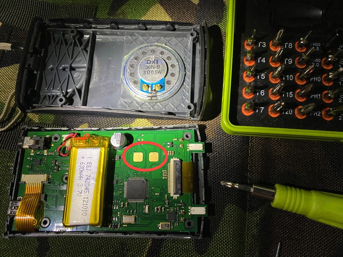

    Наушники WS5, ушам год. Зарядку держат на два копа часов по 6.
    Уже два раза было, при перегрузе на большом черном сигнале вырубаются,
    включаются только, если подключить зарядку или павербанк.
    При этом показывают полный заряд. В чем дело, подскажите.
    Или надо менять уже аккум?
  12. Rastaarheolog

    Вырубается звук или питание?

    364

    Тогда скорее всего - аккумулятор или контакт. По пропаже звука - следующее: видел в прошлом году похожие симптомы, но только у блока, при перегрузе на некоторый период вообще пропадал звук в динамике. Причем этот трабл случался после обнаружения большой железяки. Оказалось - невидимая пленка окислов на контактах динамика (обведено красным):
    При звуке перегруза - звук максимальный и из-за вибрации динамика пропадал контакт. Вылечилось протиркой контактов ватой со спиртом.

  21. McLean
    McLean Obergefreiter
    Beiträge:
    364
    Ort:
    Думаю это не простой разрыв контакта, при отключении звучит специальная мелодия, та-же что и при включении.
