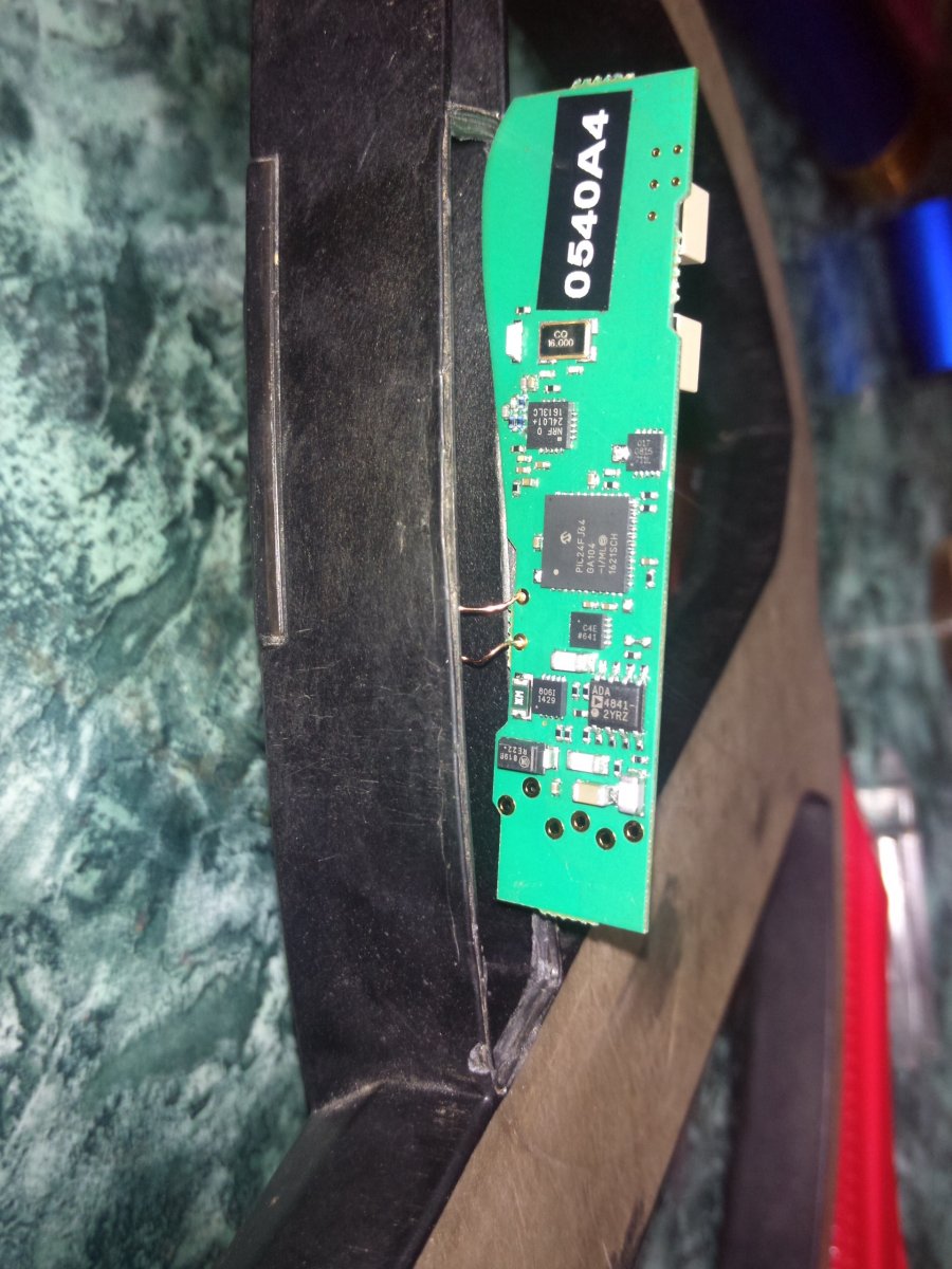

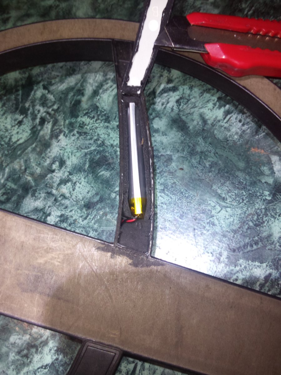

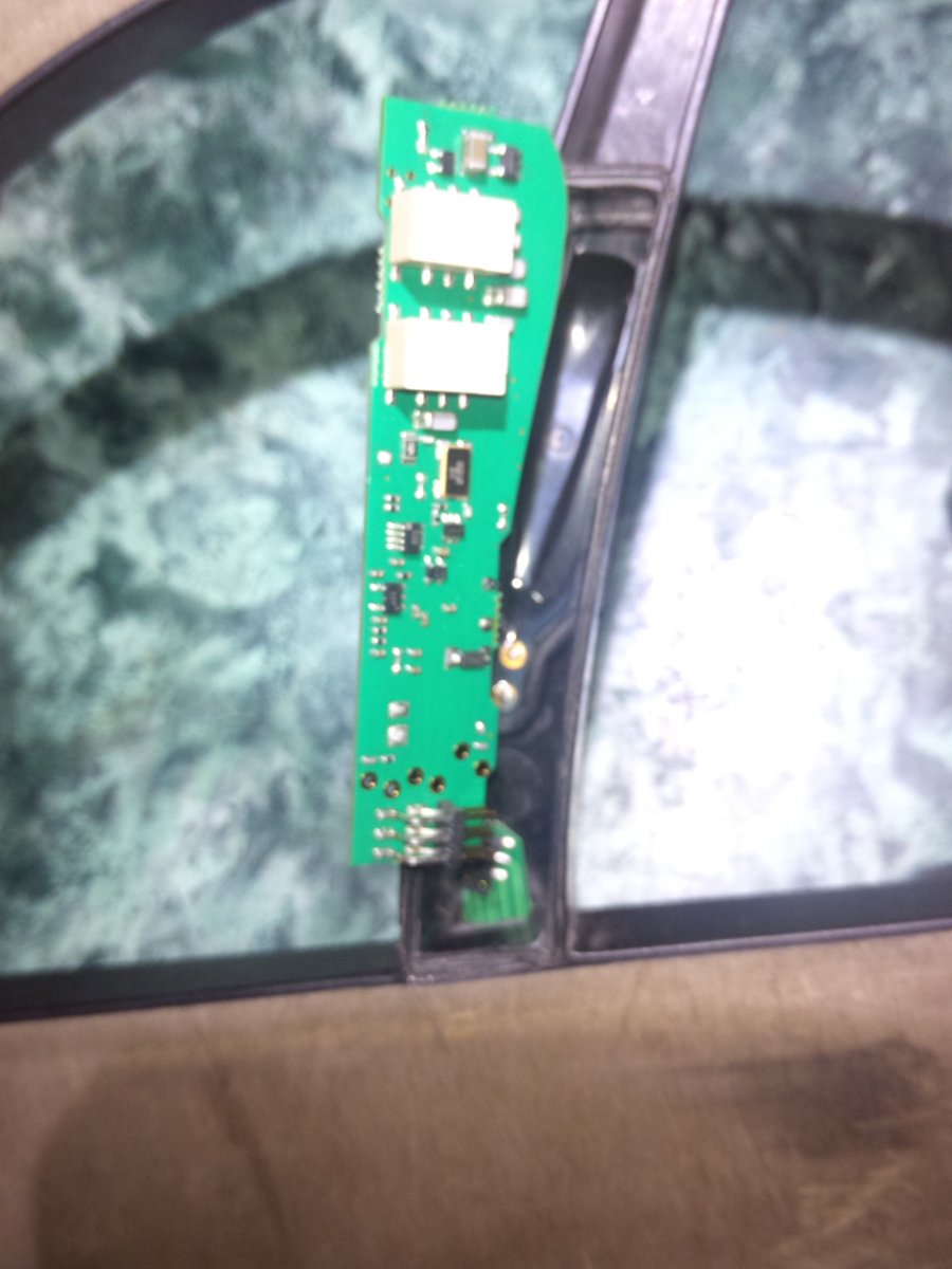

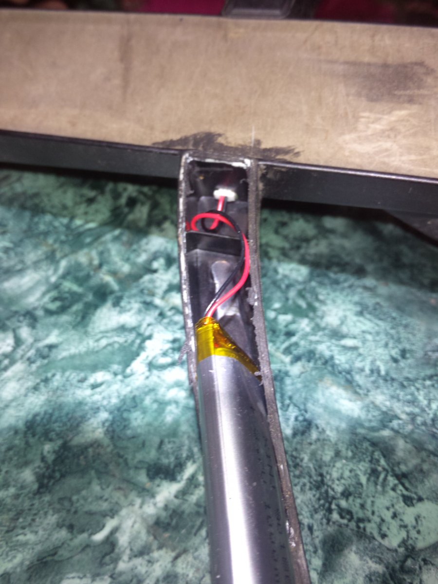

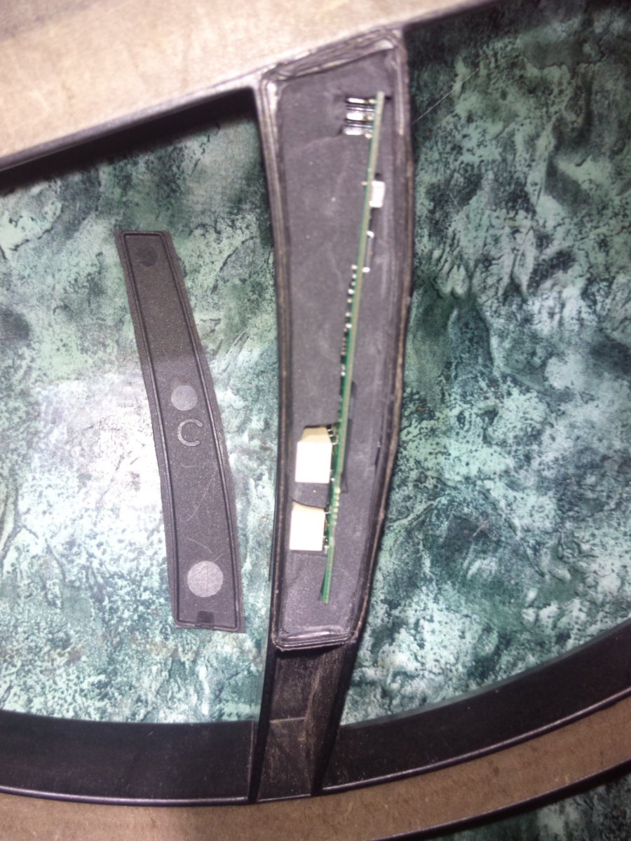

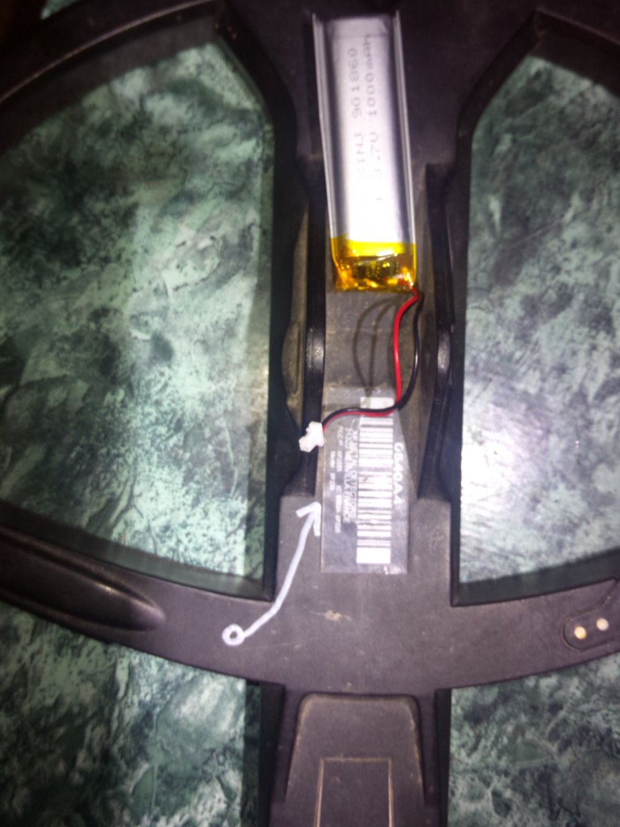

    Здравствуйте. Зарядил катушку,через дня четыре она садится в ноль.
    Перепрошивал,менял Аккум,не помогает. Почитал за влагу,распонахал вот,все блестит.
    На крайняк просверлю отверстие,дотачу провода и Аккум в штангу с выключателем. Плата наверное пускай там и живёт.
    Не пойму причину саморазряда?

    У вас два вароіанти.Утєчка конденсатора,по живленню.Або контролер зарядки ,того.Прошивка недопоможе.
