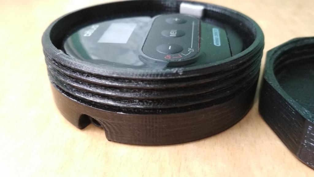

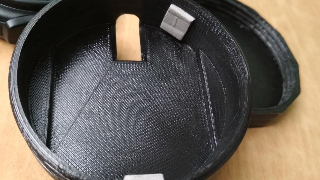

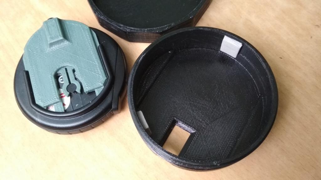

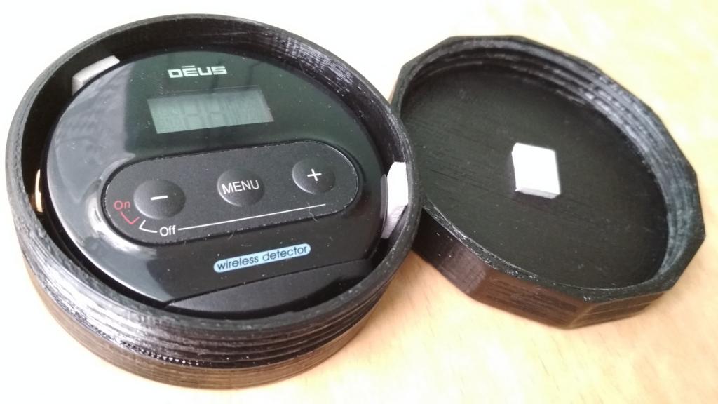

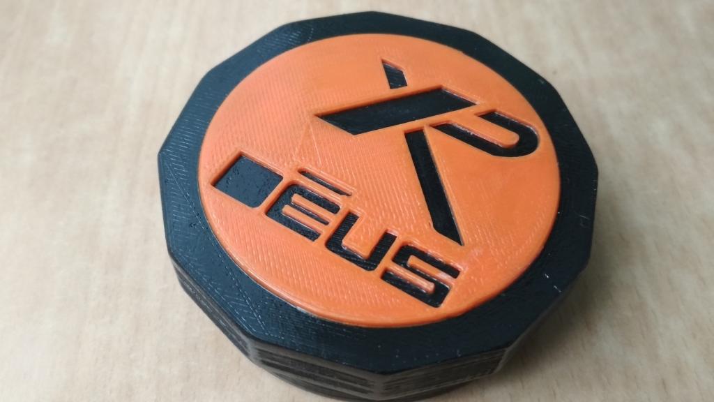

    Доброго , коллеги!
    Попался в сети на глаза вот такой корпус под уши ws4 :
    IMG_20180821_134928.jpg.f9505d281c6333a268c76d30fce52416.jpg IMG_20180821_135024.jpg.0cd05521478f4d90ca8228022c13636b.jpg IMG_20180821_135144.jpg.19600358faa93c14e8ed997f4339ba64.jpg IMG_20180821_135223.jpg.ac40426084521a0554189a669b2d4c7c.jpg IMG_20180821_135242.jpg.2cd4b721592e74c3c07f04ef21a83123.jpg
    Выполнено на 3D принтере , автор из России. В Украине никто таких не встречал?

    При всій повазі , досить нікчемна штука. Цифри ніяк не порівняти з вектрографом а тим більше з безпровідними вухами. Хіба шо плануєте тримач підєднати до інших вух.

    Вітаю! Саме так і планую : підключити дротові вуха , а цю халабуду в кишеню. На цифри дивитись звички немає , весь час ходив з аналогами без екрану, тож все по звуку.

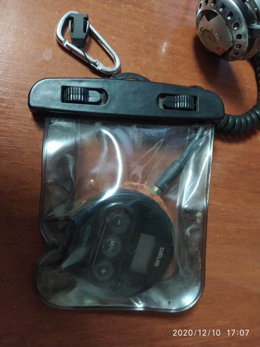

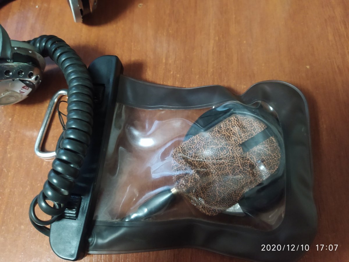

  24. Phiziks
    Phiziks Obergefreiter
    101
    Тульчин
    Вот так я сделал , очень удобно , да и в любое время достал, переключил настройки, кинул в карман и дальше в посик )) Чехол водонепроницаемый для телефона (25 грн)+ переходник плата под наушники (делал сам ) И того дешево и практично , блок не пачкается , юзаю больше года полет нормальный !:beer:

  25. Mishka*
    Mishka* Stabsfeldwebel
    690
    Львів
    Є таке) Чув що намотують на дужку щось м'яке і тоненьке(тканину, поролон, лейкопластир). Починають давити-просто не закладаю дужку за вуха, а зимою то взагалі наверх шапки одягаю. Чути правда гірше.Звук в навушниках 6 завжди.
