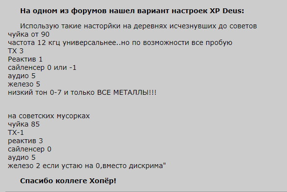

    Доброго , коллеги! Попалось на глаза пару настроек. Хотелось бы услышать мнение опытных пользователей :beer:

    Если не запамятовал, эти настройки ещё под прошивку 2,0 или 3,1 вылаживали. Смотря какая катуха, если лапоть, первая настройка только на крупняк. А так, ни о чём.

    Ток 3 и скорость 1 - если для монет, то хорошо, на года до 2012. Сейчас на деревнях все верховое подчищено, а на таких настройках будет много цеплять железа. Лучше уменьшить ток и поднять скорость до 2, чтобы выуживать маскирующиеся сигналы.

    На советской мусорке на 2.5 скорости, спокойно можно ходить на 92-94 .
