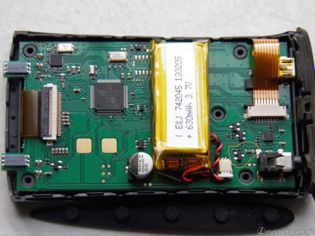

    Все правильно, Деус без родных ушей это не Деус..
    Выход на проводные уши из блока кастрирован и програмно и схемотехнически.Баги в озвучке из за примитивности выходного "усилителя" блока (транзистор и резистор) можно еще победить при помощи 2 деталек.. впаяных в шнурок ушей, но не качественно сформированый сигнал на него из проца блока уже ни как.И за этого народ перебирает из кучи всяких проводных ушей те которые хоть более менее сглаживают эти косяки.И иногда выбрасывая на них относительно не малые деньги.
    А от на динамик в блоке озвучка сформирована не плохо, следовательно от туда можно и на уши вывести уже и с рег. громкости.Но это если есть дружба с паялом..,блок не гарантийный и т. д.

    Да, с разъемчиками надо быть осторожным. Если площадки к которым припаевается разъем выполнены с метализацией то как правило они остаются на месте после повреждения а если без метализации то на много все печальнее...Если бы производитель применил разъем который пропаевается в отверстия платы то его даже спецом отломать было бы сложновато.Но так технологичнее.. так сейчас делают практически все. P1030429.jpg
    Рядышком с разъемом(выделен) и усилок.. на уши.
