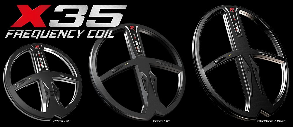

    Найновіші чорні катушки xp metaldetectors маркуються як x35. Білі катушки HF шо значить - висока частота, у них в обох винесений аккумулятор.

    А хіба в Х35 аккумулятор винесений?

    В белых аккумулятор в нижней штанге в Х35 в датчике.

    Перепрошую, я такого не писав :rolleyes: Малось на увазі в обох білих високочастотних катушках, круглій та "лодочці".

    Тоді можливо я не правильно зрозумів цю строчку :

    Я не уточнив по HF, білий овал не надто популярний :beer:
