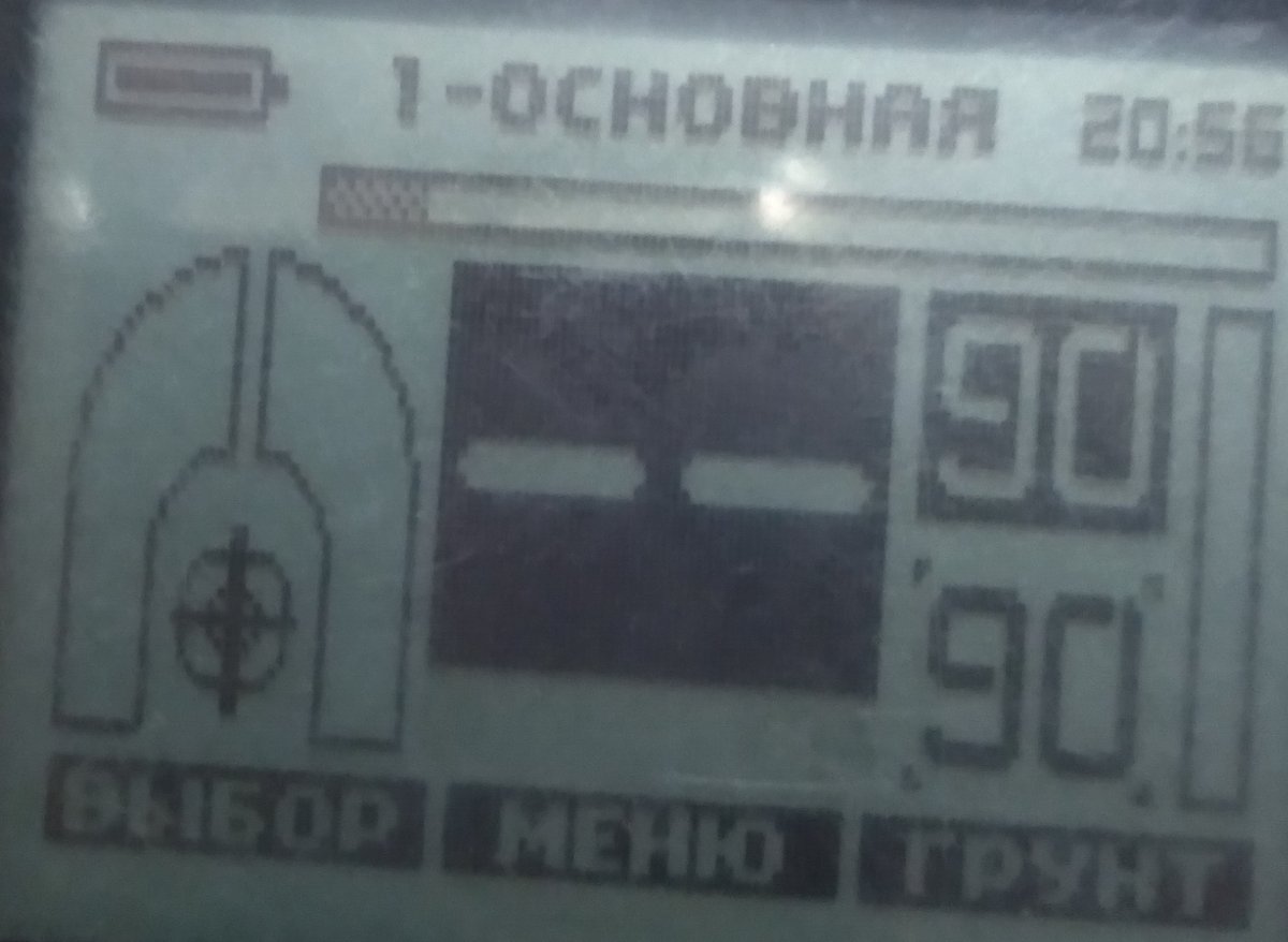

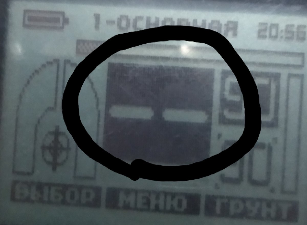

    Подобное, на различных приборах, где есть табло, устранял след. образом.
    Мягкий войлочный круг для установки на дрель (лучше брать шуруповерт), паста ГОИ (бруски зеленого цвета, есть на рынке). Слегка натираете пастой войлок и на медленных оборотах начинаете полировать данное место, периодически вытирая чистой мягкой тряпочкой участок полировки и проверяя качество. При данной операции главное не перегреть участок полировки, иначе окончательно “все пропало”. С наличием одиночных глубоких царапин придется смириться.
    Если не имеете практики в этом вопросе - настоятельно рекомендую потренироваться на подобном материале, оргстекло например.

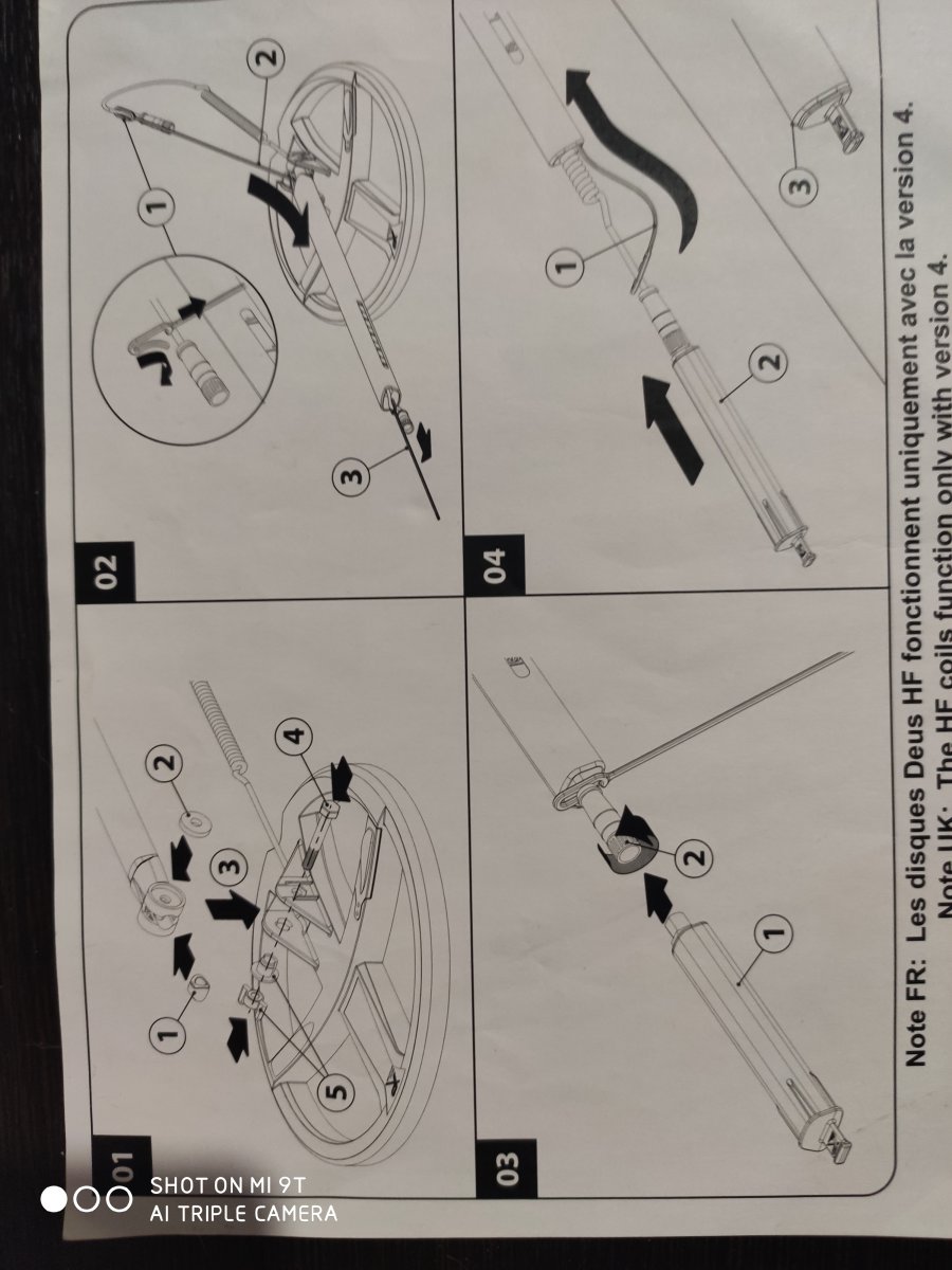

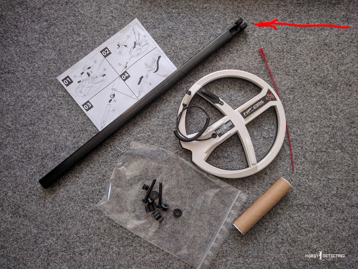

    Приветствую, камрад. Речь идёт не об ушах катушки, а о выносном аккумуляторе размещённом в полой нижней штанге и проводе, который проходит через нее. Обратите внимание на рисунки монтажа блондинки к нижней штанге и вопрос отпадет сам собой.
    Phiziks, BART28, Боб67 and 2 others like this.
  15. Wiking730
    Wiking730 General-major
    Справа не у вухах. У блонди виносний аккум , нижня штанга розрізна :

  21. Wiking730
    Где то натыкался на инфу , что вроде бы из-за высоких частот и сделали выносной аккум, типа со встроенным катушка глючная получается. Правда или нет - хз.

    Если я правильно понял, то пятно на пластиковой крышке с внешней стороны, для правильного выбора полировочного материала необходимо знать из чего корпус.
    Но думаю проще всего и быстрее было бы обратится на СТО где полируют фары на авто. Если толковые специалисты то сделают минут за 15.
