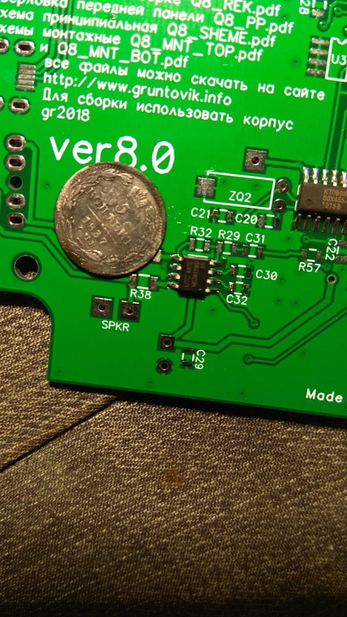

    Бг 87-88 це відстройка на феррит або на умовний грунт, при таких настройках прибор дійсно тихіший і меньше чути грунтоглюків але чуйка теж падає, На саморобних приладах можна спостерігати те саме коли відстройка близька до фериту то прилади практично не реагують на легкі удари по катушці чим дальше в бік тим сильніше реакція,
    Вчора ходив на розвідку по стерні в коліно,стерня як дріт то йти можливо лише по сліду комбайна Бг -75 при маху по стерні писк неймовірний ,збавив чуйку з 92 до 87,ГСС-3 частота 8, ходити можна, корисний сигнал не пропустиш, даже умовний дрібязок, прошивка остання. катуха стара 28см,на дискованому без проблем чуйка 92-94 доволі комфортно
