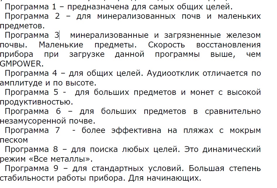

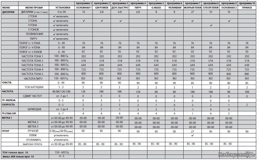

    Привіт всім.Купив лайт ws4.11програм,прошивка 5.2.А як знати яка для чого програма?Є в когось розшифровка?
  12. Alexandr88
    Alexandr88 Obergefreiter
    138
    Location:
    Загляните в книжечку(должна идти с прибором), она на английском, там есть таблица с расшифровкой программ.
  13. Phiziks
    Phiziks Obergefreiter
    101
    Location:
    Тульчин
    Saddam Saddamuch likes this.
  14. Saddam Saddamuch
    Saddam Saddamuch Stabsgefreiter
    157
    Те що треба.Дякую!Плюс Вам в карму ВЕЛИКИЙ!Але 10 і 11 під питанням.
  15. Phiziks
    101
    Location:
    Тульчин
    10 используется для приисков, в нашем случае для отстройки грунта, 11-12 и т.д создается самостоятельно !
