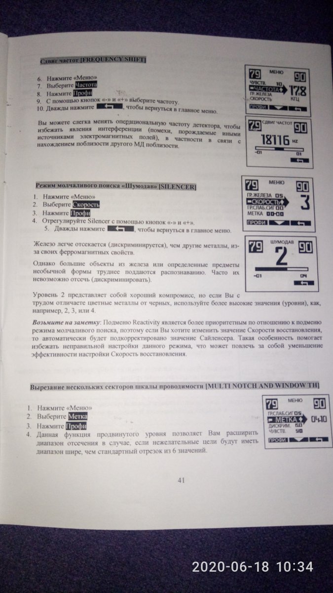

    Добрый. В наушниках выходим на переключение частоты 4-8-12-18кгц и зажимаем кнопку меню на 4 секунды появлется смещение частоты 0 -1+1 смещая мы и отстраиваемся от помех или влияния других приборов.
    Gehri подобається це.

    А на блоке есть?
  4. igor76911201
    igor76911201 Oberfeldwebel
    300
    киев
    В реж. МЕНЮ - частота, входите реж. ПРОФИ и сдвигаете частоту.
    https://md-arena.com/download/manual/xp-deus-ru.pdf стр.75. :beer:
    Останнє редагування: 18 чер 2020

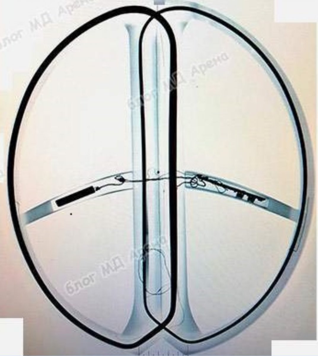

    Видео датчики под рентгеном. В нем вроде 9 дюймовый датчик Deus XP.
    igor76911201 подобається це.
  6. Travesil
    Travesil Stabsfeldwebel
    1.430
    Датчик HF Elliptical Deus ХР и большой эллипс 11х13 рентген .

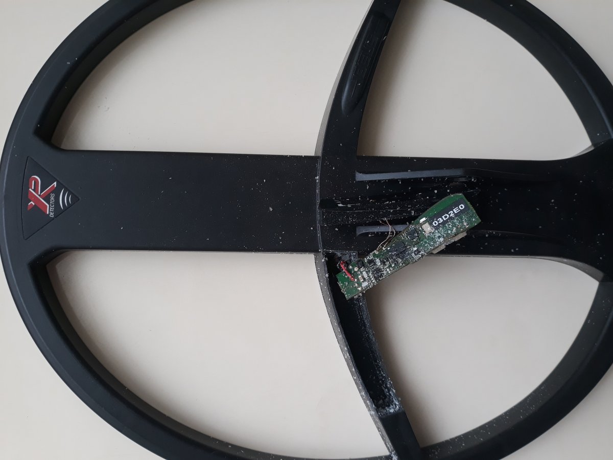

    Блок управления Deus ХР . Качество не очень.
    maxskype51 та Den1029 подобається це.

  12. Den1029
    Den1029 Oberleutnant
    1.522
    Kiev
    Я пока заменил 8 и 10 нф,на np0(спаял гроздью так как нужного номинала небыло),за город еще не выходил проверить.Планирую ставить пленку,проблема в габаритах так как нужно на напряжение переменное от 250 в,а они большие.Пока в поисках.
    На родных конденсаторах замерил амплитуду на разных частотах,на всех было около 80в кроме 17.7,там амплитуда была 120в а при сдвиге частоты вниз поднималась до 160в.Так что желательно емкости очень точно подбирать,по максимальной амплитуде на центральной частоте.
    Возник еще такой вопрос,есть подозрение что корпус катушки Дэуса из токопроводящего пластика,у меня если хорошо ткнуть мультиметром показывает сопротивление сотни килоом.Так ли это,кто знает наверняка?Ведь плата и конденсаторы должны быть тоже заэкранированы иначе будут сработки на траву и росу.

    У меня конденсатор пленка касался корпусом о стенку катушки нет сработок при чуйке 99 слушать можно. Даже я плату не заливал просто внутрь засунул зажал крышкой и изоплетой. Если проводки RX идущие к плате в старых датчиках будут болтаться да будет фон томить . А в новых вроде подключена плата через разъем .
    CL-21X mini и MKS2-100N/63-5% только для Rx 63 вольта. Да на 18 кГц 180v поэтому и невозможно подобрать 250v огромные.
    Разобран.
    Останнє редагування: 19 чер 2020

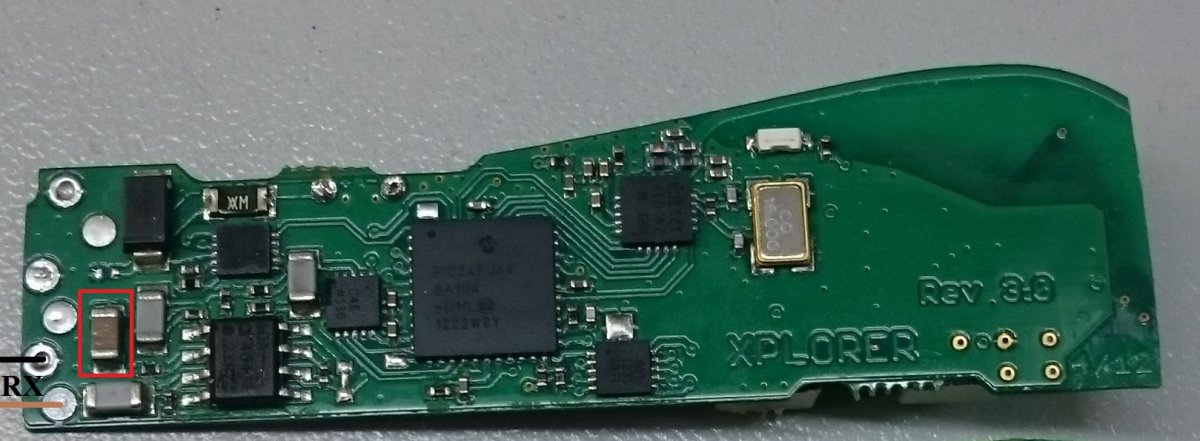

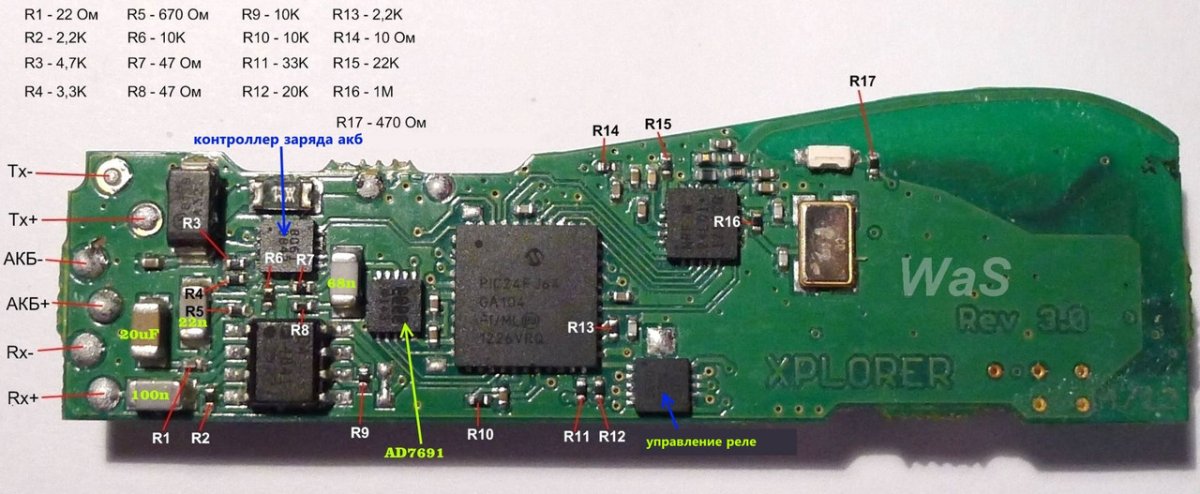

    Вы можете подсказать емкость этого конденсатора с вашей платы? Старые датчики залиты компаундом а в новых плата висит в воздухе и поджата типа губкой наверно с корпусом не касается.
  15. Den1029
    1.522
    Kiev
    Пока нет,сейчас крышка с платой залита герметиком,как раздобуду подходящие конденсаторы буду разбирать,тогда могу измерить емкость.

  16. Den1029
    1.522
    Kiev
    Вот нашел
    maxskype51, Travesil та Rastaarheolog подобається це.
