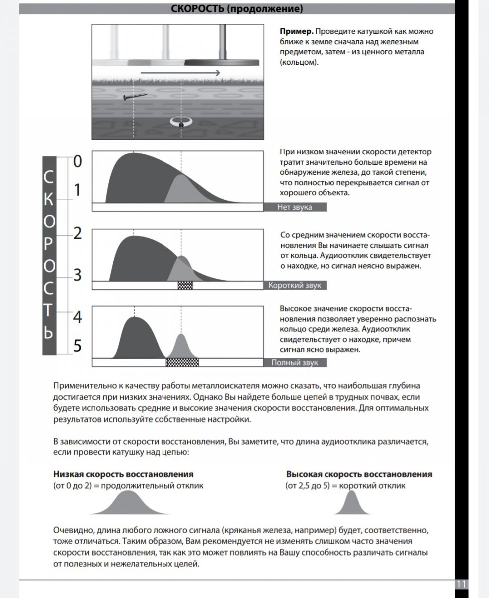

    Возможно. То поясните, пожалуйста, на пальцах суть скорости отклика. Я ж типа не волшебник, а только учусь.

    Попробую посоветовать , хотя прибора еще на руках нет :oops: Тоже только учусь , пока теоретически :)
    На мусорке скорость 1 не годится, она для чистого места и для глубокого поиска.
    По мусору 2,5-3 в самый раз будет. Несколько пострадает глубина ( а зачем она нам нужна на мусорке?), но разделение целей улучшится.
    Если в кратце : меньше скорость - прибор видит глубже, но разделение хуже. Выше скорость - все с точностью до наоборот.
    Если в чем ошибаюсь , то пусть профессионалы поправят :beer:
    maximds, Rastaarheolog and maxskype51 like this.

    Вот в инструкции есть с картинками)
    Valerii and Wiking730 like this.
  14. Valerii
    Valerii Leutnant
    Наглядно, спасибо. Инструкции у меня нету...да кто ж ее читает, все ж сичас умные;)...

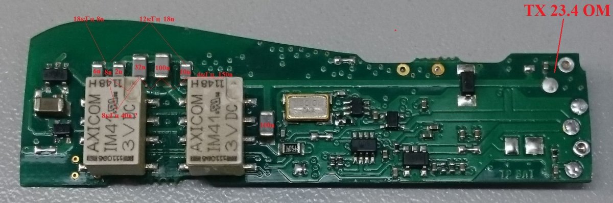

    Всем привет,подскажите пожалуйста на каком пороге прибор полностью молчит в отсутствие металла(интересуют все частоты),на моей 28 катушке 17 г.в прибор замолкает на пороге 80,вроде раньше такого небыло.Если это не нормально буду разбирать катушку смотреть плату,если нормально-не буду лезть.
  25. Travesil
    Travesil Stabsfeldwebel
    1,430
    Location:
    Лучше видео снять при 80 и 90 sens. Допустим на первой заводской программе.Или диктофоном возле ушей и сказать вот 80 вот 90 звук. В воде работали?Получается может быть такая ситуация проводки rx tx запаяны под корпусом и туда не добраться без распиловка корпуса а их нужно пропаять. А плата подключается через разъем. На всех частотах или на определенной? Вот делал увеличение дальности обнаружения целей по воздуху.Результат положительный был но и отрицательный.На 6 раз сборки все проводки оторвались.Пока датчик можно запустить в космос.
    Вот номиналы конденсаторов в генераторе и за какие частоты они отвечают все примерно.Если изменить емкость то наушники не подключатся к датчику и эта частота работать не будет.

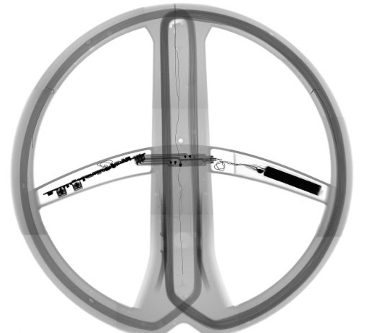

    Датчик 28 см Deus xp под рентгеном.
