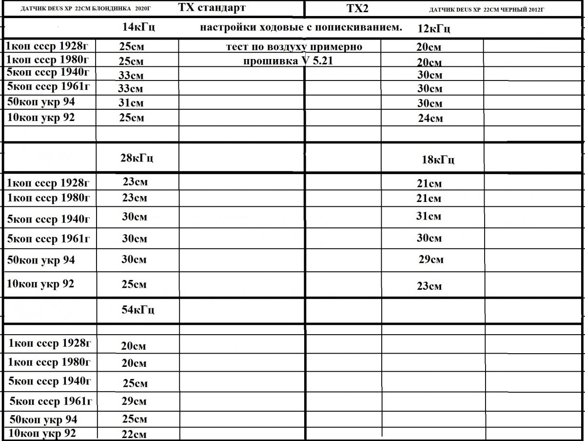

    Вот примерно что вышло при тестировании по воздуху с громким сигналом на цели. Черный 22см 2012г VS блондинка 22см 2020г. Прошивка 5.21. Не забывайте если вы меняете частоту TX автоматом переключается на 2. Лично у меня так.

    Дякую!!! Жаль, что только по воздуху, но всё же результат. Вот и люминевая обмотка на блондинке...

    Меди-серебра и металлопластики не хватает. А так действительно подтверждается теория что 28-30 частота по глубине не сильно хуже 18 .У кого есть х35 11 и блонда . Сравните на металлопластику - цари на 30 и 28 , ну и 50 тр же интересно. Не из видео на ютубе , где часто толком и настройки не очень , а хочется действительно понять от знающего камрада , где кто выигрует .
