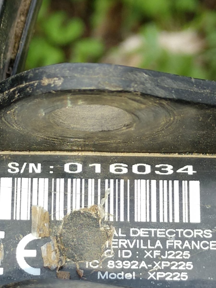

    Доброго времени суток! Прошу Вашего совета. Хожу с катушкой " 22 " старого образца , стоит ли ее менять на X35 "22" ?Действительно ли есть ощутимый результат ?

    А какой номер у вас на датчике? Есть датчики до 15 года есть после.
  21. Рослабон
    Рослабон Feldwebel
    781
    Украина, г. Полтава
    В мене починається з 00

    А какой размер датчика?12 год выпуска по документам? Датчик точно с медной обмоткой. Глубина хорошая на цели в грунте? Если приобрести х35 то в грунте дальность обнаружения должна быть меньше на 2-3см.
    notbremse1 подобається це.
  23. notbremse1
    notbremse1 Stabsgefreiter
    27
    971
    Прибор приобрел в 2013 году,размер "22"
    Документы не сохранились ,
    Так понимаю от приобретения х35 ничего не поменяется
