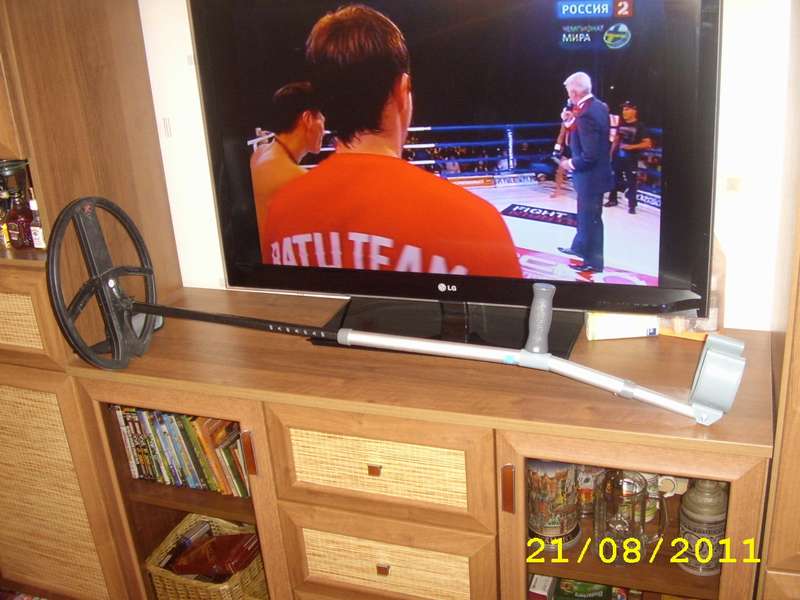

    Доработки с инета .У меня подобный костыль.

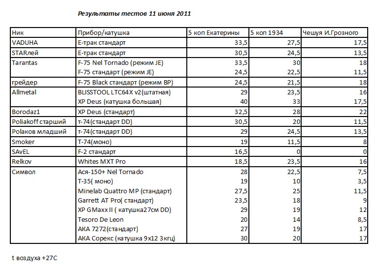

    Результаты тестов (данные с другого форума):

    Уважаемые Форумчане!
    Я прошу вас цитировать хотя-бы обьективно грамотную информацию.:smile_19:
    Особенно повеселило Minelab T74 5коп 11см :smile_15:
