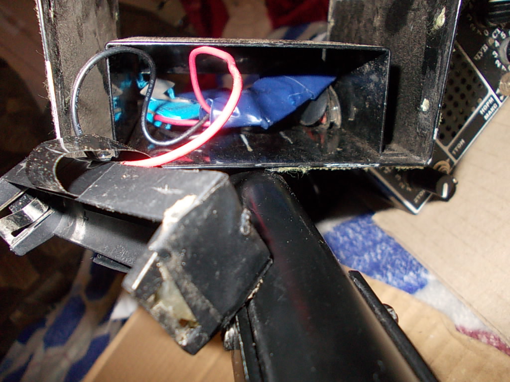

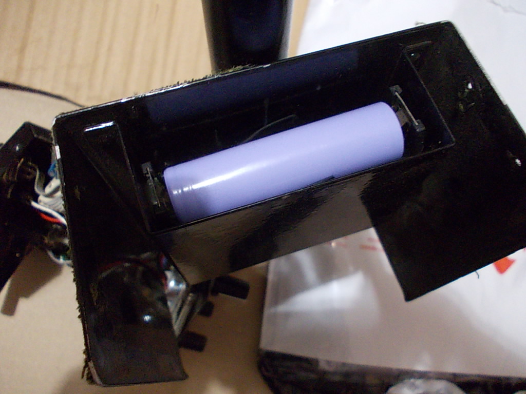

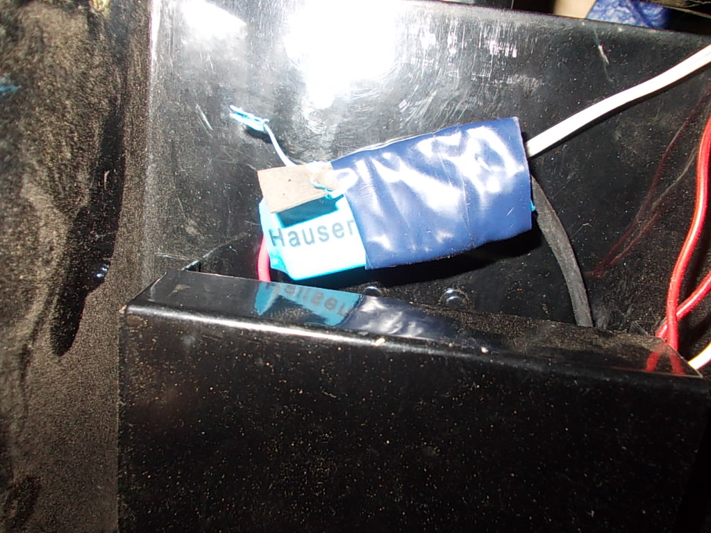

    самсунг 18650-29 Е Вот такой акум стоит. Я не специалист в этих делах, у меня такой вопрос, будет прибор работать от одного такого аккумулятора?
    Горит синий диод, значит акум заряжен? так?, а прибор не включается. Я попробовал включить при включеном зарядном, хоть это и не рекомендуется, прибор работает.
  9. Cladotrix
    Cladotrix Der Grüne Führer
    10.430
    Фотографировать умеете?
    Бо тут маловато экстрасенсов, а те что есть не специализируются на синих диодах , был бы жёлтый то другое дело.
    ПС Изначально чингизы с литиями не шли, что там кто наворотил только ему ведомо.
    Прекращайте эксперименты пока не спалили в хлам, отнесите ремонтнику.

    Да я уже прекратил эксперименты.
    Вот фото

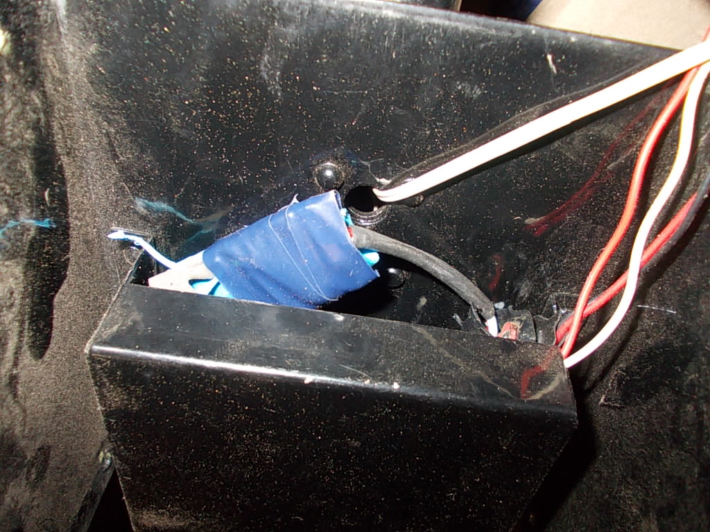

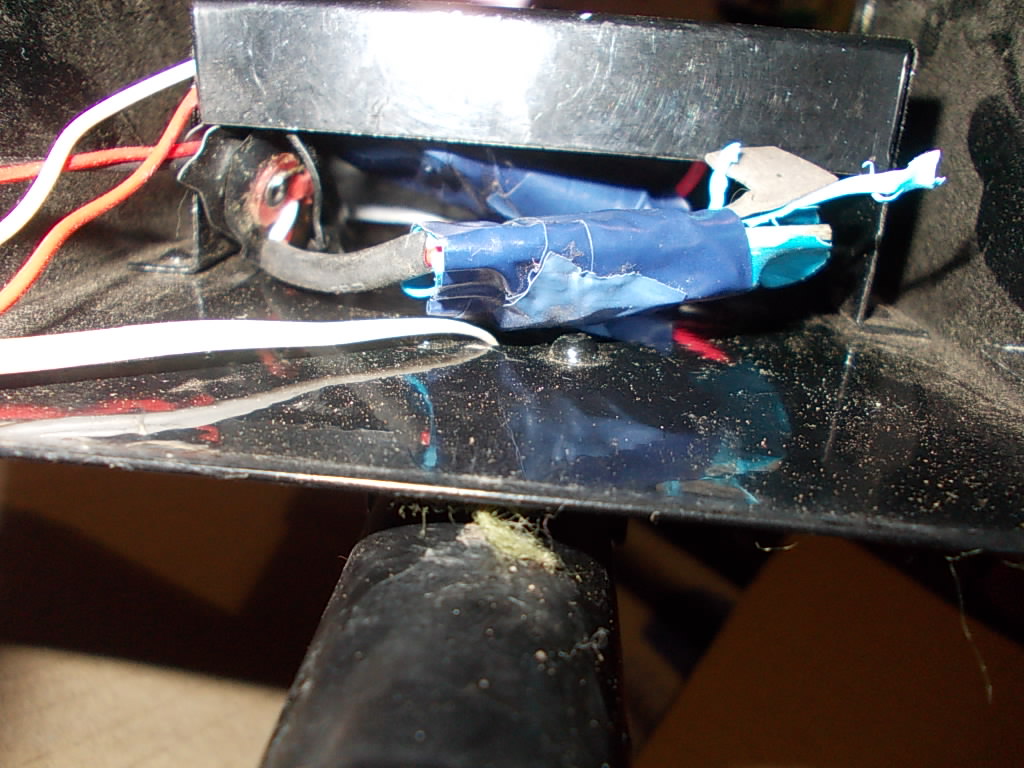

  12. 1hant1
    1hant1 Schütze
    21
    Чернигов
    Диоды не в зарядном, а внутри изолентой обмотаны

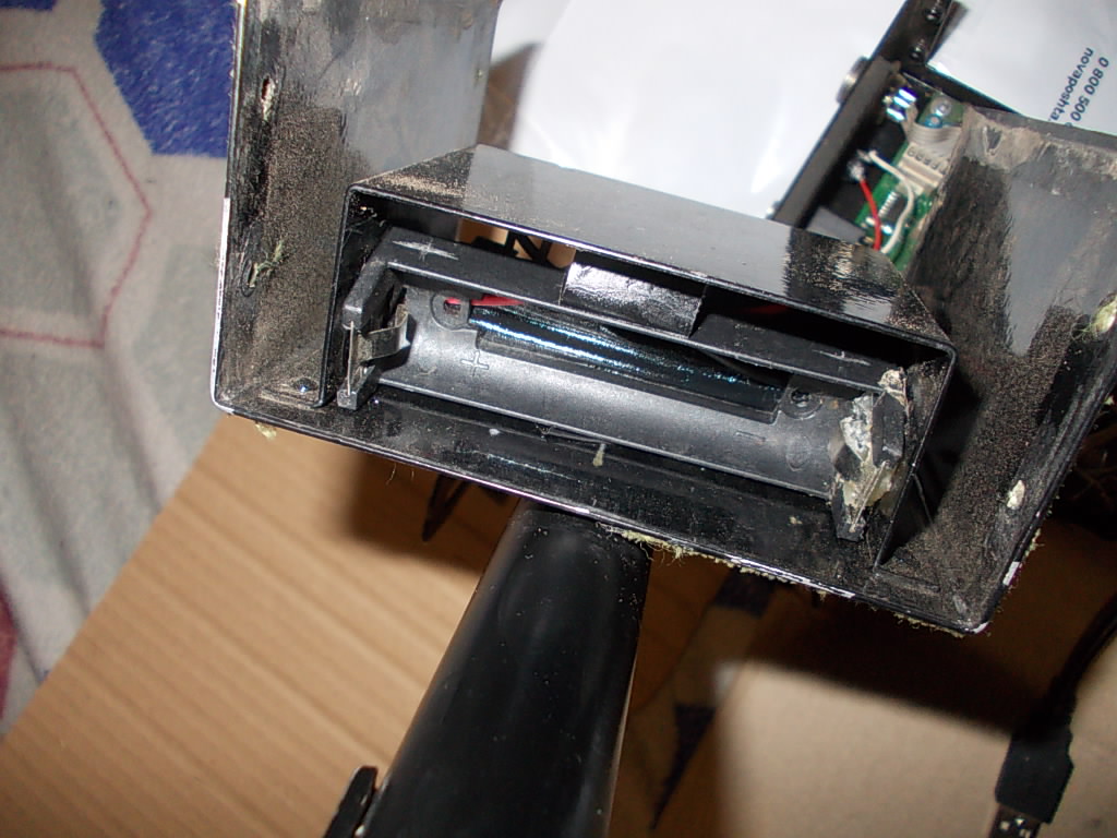

  13. Cladotrix
    10.430
    IMG_20211216_211419.jpg Свободный разьём вроде, вот туда проводки шли с гнезда, была кассета на 6ть или 10ть акумов аа никельметалгидридных или кадмиевых. Кто-то втулил литий. Видно паршиво, там платка зарядки и повышайки должна быть, возле лития, вероятно в тех жмутах изоленты. Вы вместо 5вольт втулили 12ть, как оно не жахнуло хз. Что прилетело на плату тоже не понятно. Я б ещё попробовал автомобильное зарядное для кислотника подключить,

    Добрый вечер уважаемые.С зарядным разобрались, мастер сказал что зарядное было грамотно сделано, просто преобразователь накрылся. Прибор работает. Слава богу, я своими действиями ничего не повредил. Но есть такая проблемка. При кручении ручки грунт- баланс, прибор очень сильно возбуждается, кричит как угорелый. В маске у меня такая проблема была, так резистор меняли. И здесь тоже самое?

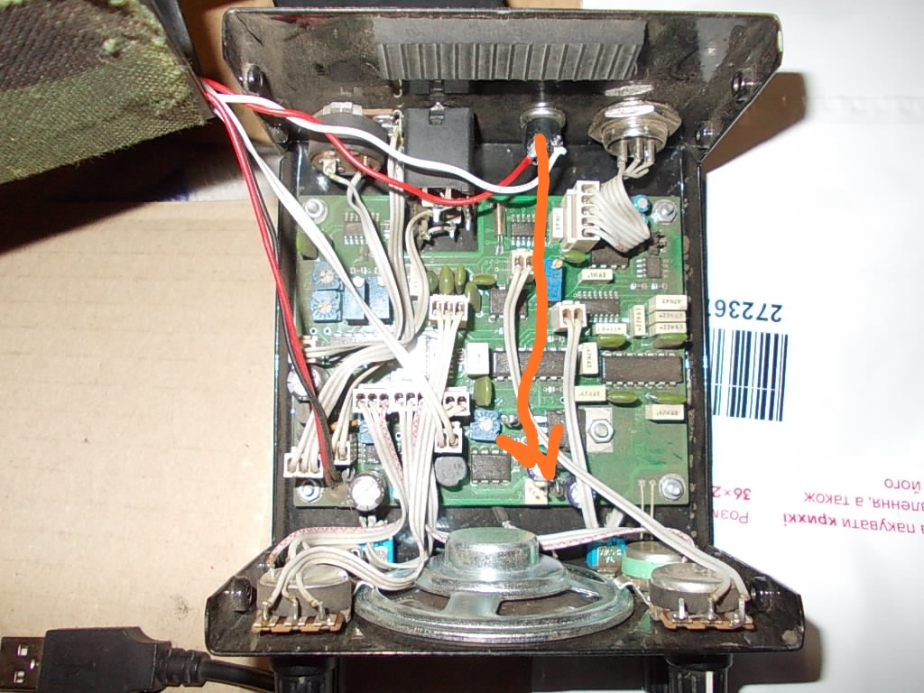

  16. 1hant1
    1hant1 Schütze
    21
    Чернигов
  17. IVS
    IVS Stabsfeldwebel
    1.211
    Украина. Мне 60
    Вкладення:
  18. 1hant1
    1hant1 Schütze
    21
    Чернигов
    Большое спасибо.
