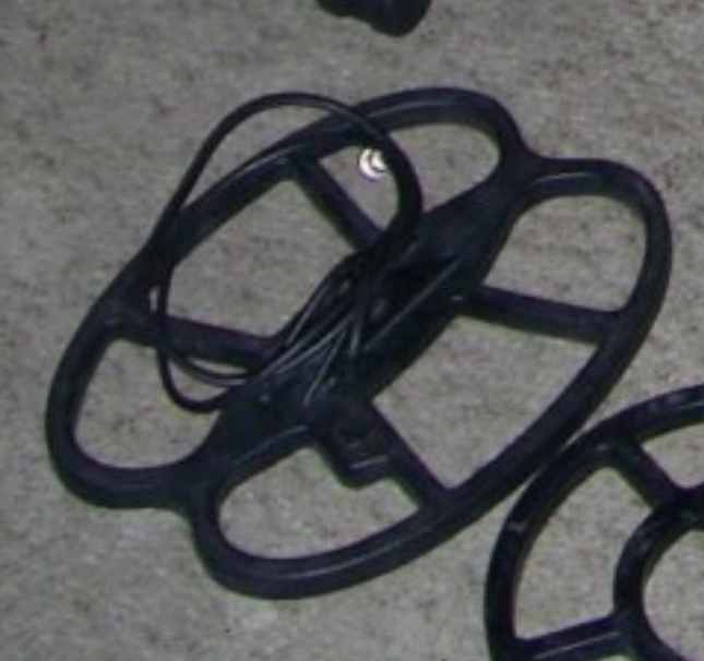

    Доброго всем, Уважаемые ! Давно не владею этим прибором (Кардинал),но возник вопрос о работоспособности у приемника.
    Суть:прибор включается как обычно,т.е.маргнет лампа и пикнет. Катушка не реагирует на металл. Тишина в общем. Когда то в теме видел устройство катушки и как её можно прозвонить. Ткните пожалуйста. Или подскажите ещё какие причины могут быть. Спасибо. С Ув.

    Берёте мультиметр,ставите в режим 200 Ом и щупами проверяете.Если катушка рабочая,в на 2х +2х контактах будет сопротивление.Если не рабочая,то на 2х или вообще нигде.

    Сопротивления по ссылке выше, щупы вставили и можете переминать кабель, обрыв намацаете, будет меняться значение, в самом штекере можно глянуть не отвалился ли провод, или подогнуть контакты, может он уже раздолбан до ужаса или в окислах что не контачит, тогда протрите. Ну и в блоке, открыть и визуально осмотреть не гтвалился ли провод, я методом тыка чинил в своё время. Нет звука а белый диод перегруза тоже не срабатывает от металла у катушки?
    Я б на Вашем месте заменил потенциометр включения, он если раздолбаный, то при включении может мигать типа включил и сразу неконтактк. У меня так было и у знакомого. Вообще по феншую такие лучше бы не ставить , а вкл через тумблер, а на звук нормальный потенциометр

    Динамик проверьте если диод мигает, или подключите наушники
