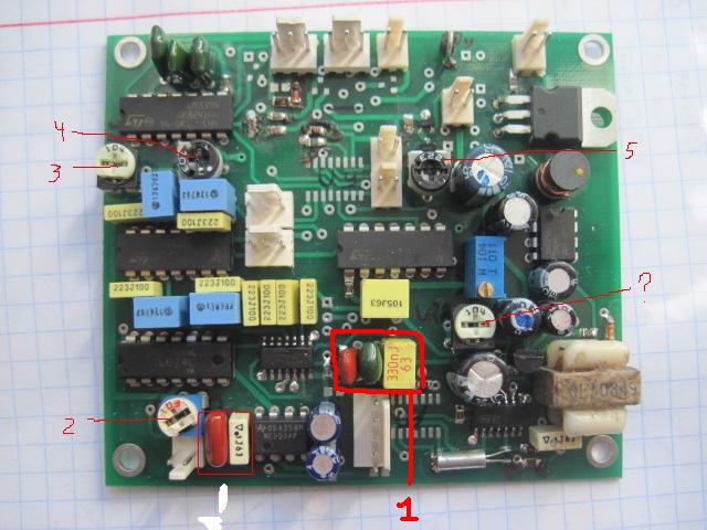

    1- возможно кондеры RX TX настройка прибора под катушку .
    2- грунт баланс если фонит на грунт
    3- чуйка или глубина самый толковый резистор если попискивает у себя настроил просто отсоединил катуху громкость полная ,чуйка полная вращаю резистор против часовой стрелки покамись будет тишина.
    4-отвечает за реакцию белого светодиодана крупные цели .
    5 -влияет на светодиод красный разрядки батареи
    6 -? неизвестно
    Крутим на свой страх и риск у кого все гуд может не читать и не отвечать на пост.

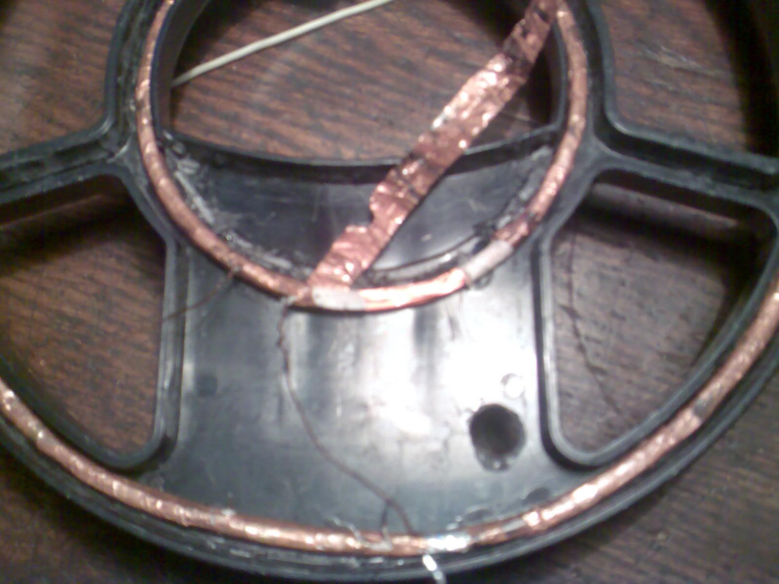

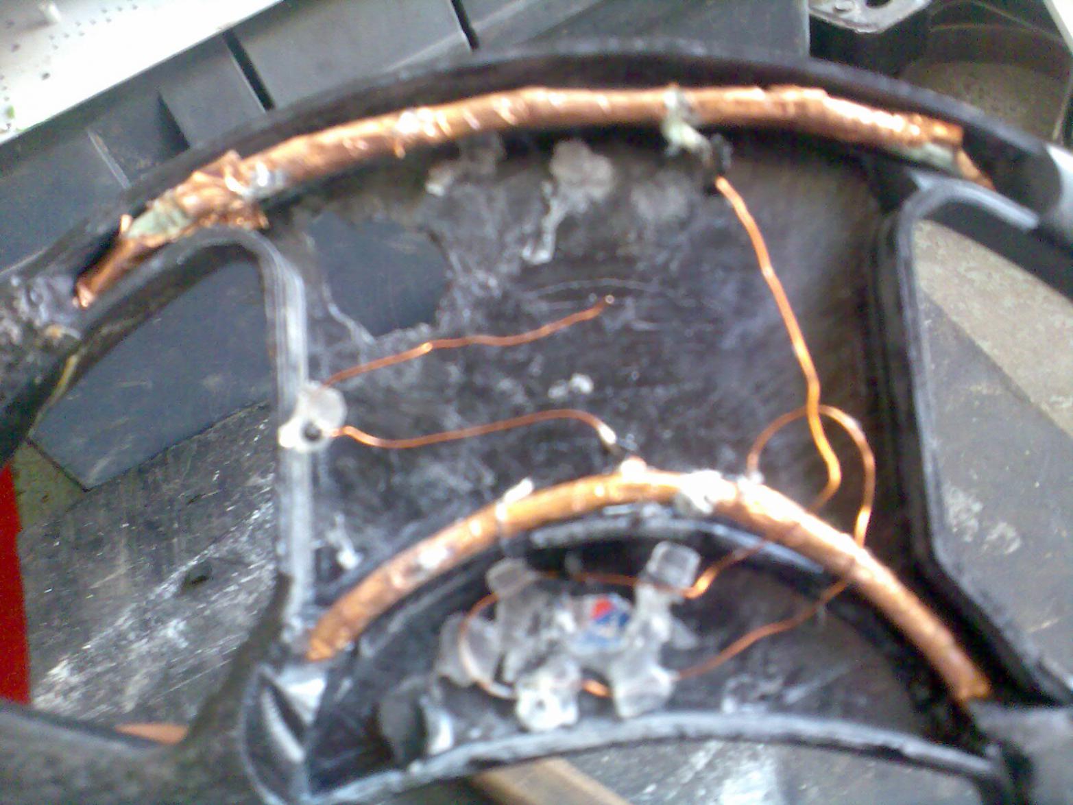

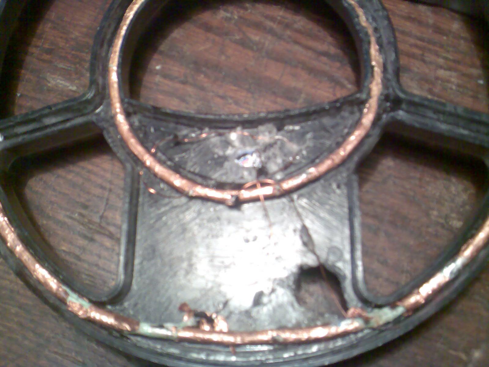

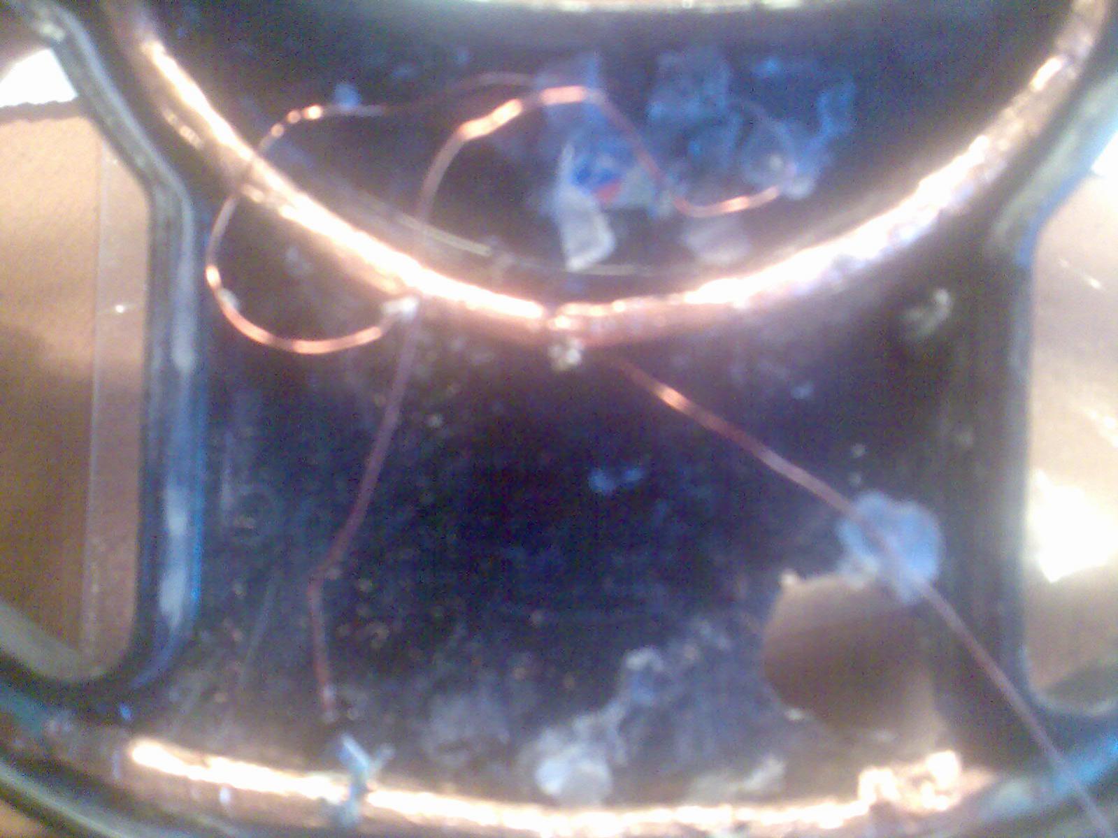

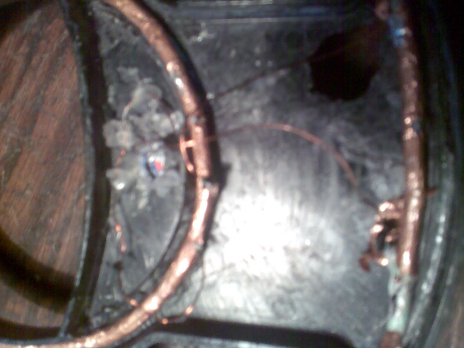

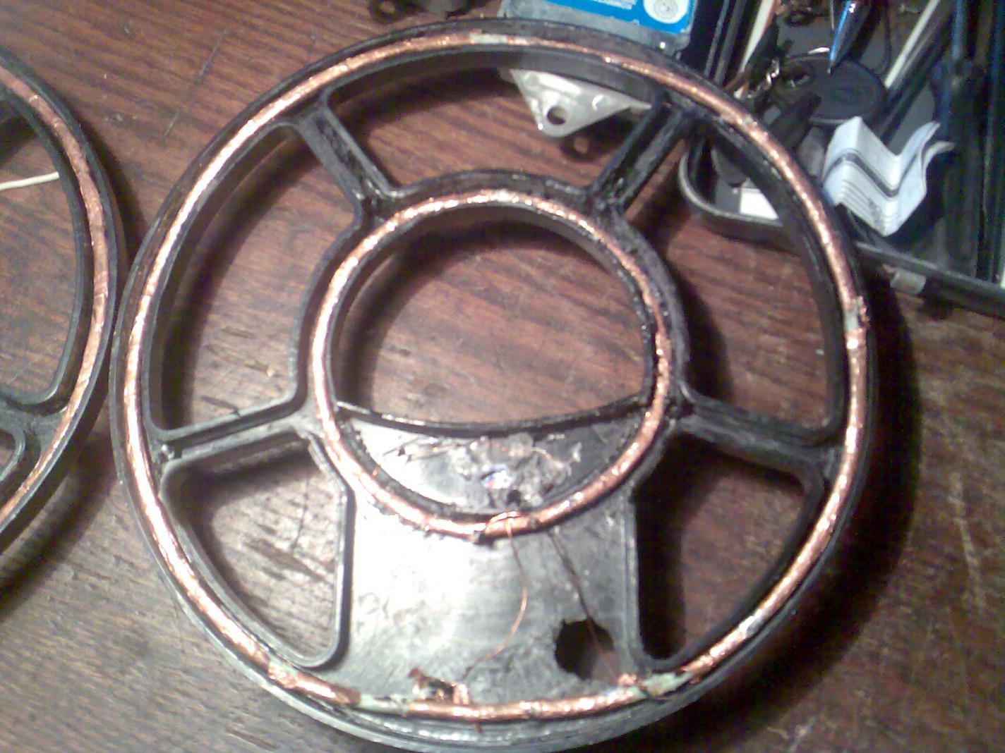

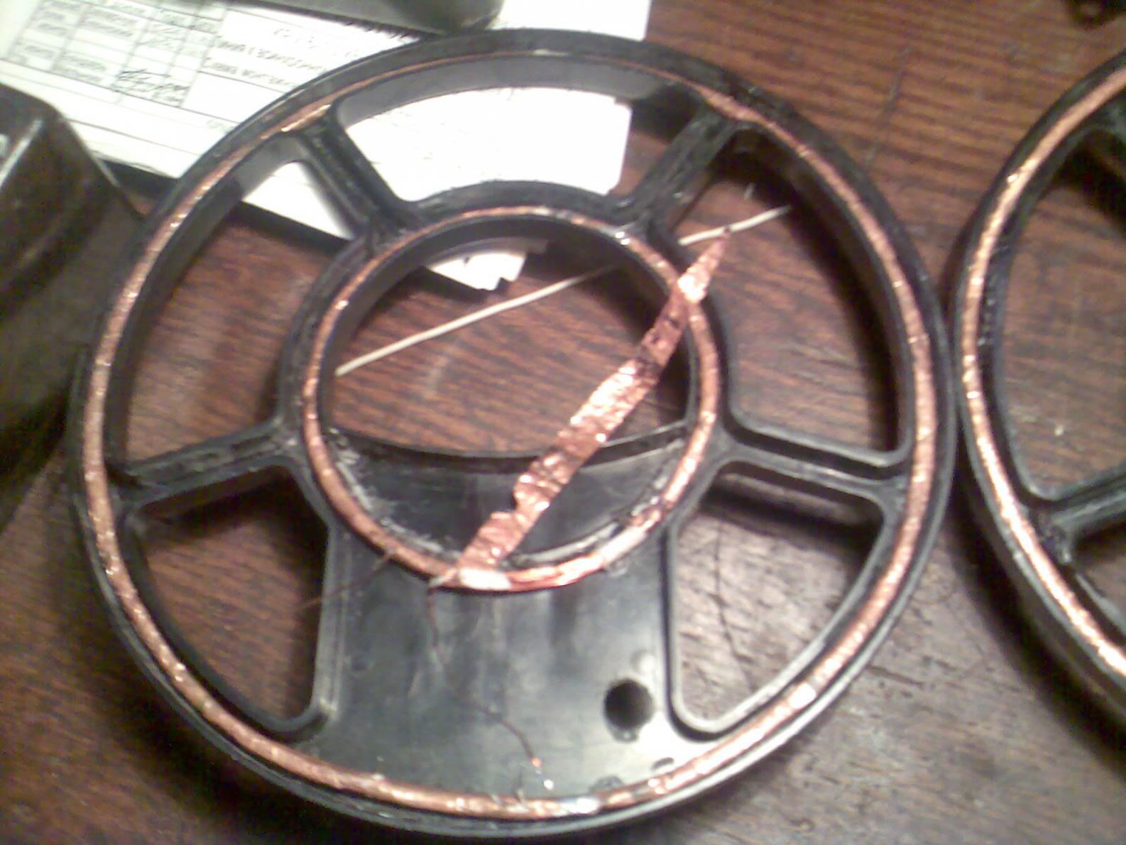

    Для тех кому интересно устройство катушки Кардинала!!!
    Недавно попались мне две катушки от Кардинала с оборваными проводами и я решил их вскрыть сразу хотел удалить эбоксидку фрезой чтобы потом исполтзовать корпус от катушки для своих целей но все вышло намного проще. Катушка залита не эбокситкой а какойто полимерной смолой потому, что очень хорошо выбилась обычным небольшим молоточком и приэтом сохранилась цэлостность катушек RX и TX (они полностью отделились от смолы). Как устроина катушка в нутри:
    1. после намотки катушки утянуты тонкой капроновой ниткой;
    2. обмотаны обычным бумажным (строительным) скотчем;
    3. экран катушек RX и TX выполнен обычной тонкой медной фольгой;
    4. компенсирующая обмотка намотана поверх RX темже проводом что и TX и заэкранированая вместе с RX медной фольгой;
    5. разрыв экрана расположен четко на против выводов;
    6. ширына разрыва для TX- 10мм. RX-5мм.
    Для тех кому все это интересно вечером выложу фото внутреностей, количество витков, диаметры проводов. Для меня остается секретом чемже точно залита катушка но не эбокситкой это точно.

    Катушка RX провод d -0.17 сопротивление - 48 Ом, TX и Com провод d-0.46 сопротивление 3,5 Ом. Число витков посчитаю в четверг потому как сегодня не успел, а катушки забыл на работе.

    Не пишите ерунду! Какие виточки или провод в двое это вам не импульсник PI, а IB прибор. Если хотите сделать катушку под Корсара или Кардинала то почитайте статью "Как Фома фишера делал". Там сопротивление обмоток должно быть именно такое как я писал выше, а также индуктивность или придется подбирать резонансные конденсаторы внутри блока на нужную частоту.

    Изготовлением датчиков под эти приборы интерисуюсь с того момента как год назад приобрел Корсара СМ2 до этого пользовался самодельным мной собраным Танго 2.2 но катушка этого прибора жилала лутшего. Основные проблемы самодельных катушек это:
    1. жосткость конструкцыи датчика ;
    2. Эбоксидка не очень подгодит для заливки потому как дает усадку и уходит баланс катушек, который постоянно приходится доводить кусочками аллюминия;
    3. экранировка катушек (раньше экранировал только приемную изза этого была сработка на мокрую траву);
    4. резонансные конденсаторы с хорошим ТКЕ.
    Разобрав катушки Кардинала узнал много нового по изготовлению кольцевых датчиков.
    Сейчас занимаюсь подгонкой одной из разобраных катушек под свой Танго 2.2.
    Но самое главное в этом деле, это наличие свободного времени которого катастрофически не хватает.

    Как и обещал:
    1. катушка Тх намотана на оправке примерно 226мм. (мерял вместе с экраном)- 41 виток;
    2. катушка Rx намотана на оправке примерно 108мм. ( мерял также с экраном)- 200 витков;
    3. катушка Com намотана поверх Rx- 10 витков темже проводом что и Tx;
    4. длина компенсирующей петли 230мм.(115мм. длина вывода начало Tx спаян с такойже длины выводом начало Com)
    Для меня остается не понятным подключение компенсирующей катушки потому как она должна быть подключена в противофазу с Tx.
    Направление намотки всех катушек по часовой стрелке.
