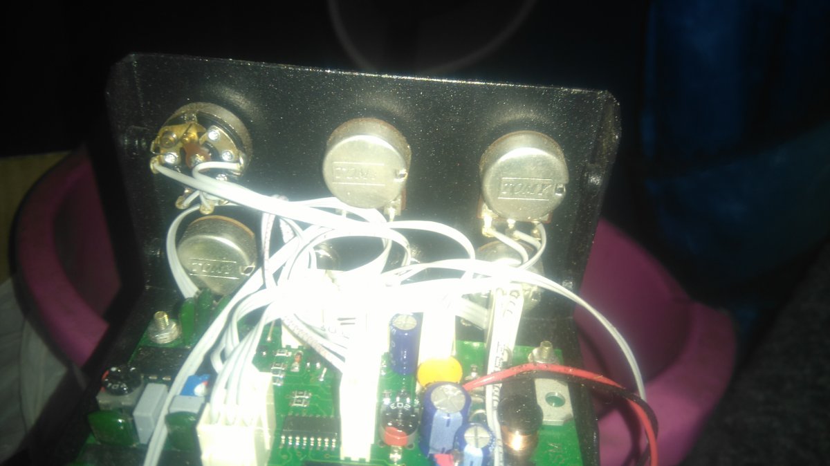

    Я есть пока, но не ремонтник, хотя себе по мелочи чинил. Вы потенциометров крутилок номиналы смотрели? Может втулил человек какие были под рукой, настройка сьехала.

    Чуть выше описывал, вы мне ещё потенциометры проверить советовали гб живёт своей жизнью.

    Не вскрывал пока.
  7. Corvin
    Corvin Oberschütze
    61
    Радомышль, Житомирская обл.
    Там надо боковые плоские открутить, или нижние крестовые?

    Платы в основном вечные, если никто в настройки не лез, посмотрите на плате переменники под отвёртку, если метка краской сорвана, то может и лазил кто, если нет , то в оновном от пыли дохнут крутилки на лицевой панели, их менять легко, сфоткайте как есть, куда проводки идут, снимите фишки с платы, подпаяйте новые потенциометры, и оденьте фишки обратно. Вы не первый кто запаниковал от умершего переменника.
    Я уже человеку так в ЛС "чинил", нужно было поменять переменник спаренный вкл-громкость.
    По памяти на дискрим В10К,. линейный, БГ. В1К, Чуйка В100К, Громкость А20К логарифмический.
    Вскройте блок, снимите крутилки, открутите гайки и сверьте номиналы, может не соответствуют
    Corvin подобається це.

    Наверное нижние. Они слизаны просто пздц.

    Боковые. На нижних плата держится, они Вам не надо.

    Значит ктото откручивал плату. Неоднократно.

    Ну если слизаны, то кто-то снимал плату, это не гут

    По идее БГ если крутнули на плате , то можно вернуть настройку по ферриту. БГ на лицевой панели на 4,5 и махать ферритом возле катушки, если есть реакция то крутить подстроечник на плате
    Но сначала вскройте блок и посмотрите подстроечники, на них сверху метки краской, должно быть заметно, кручено или нет.
    Плату могли снимать и чтоб тупо помыть, протереть и тд

    Краска есть. Все что на потенциомтрх написано это TOMY. Или я не там смотрю.

    Это фирма. Номиналы с другой стороны, чтоб их увидеть , нужно снять крутилку с штока, открутить гайку и вытащить потенциометр с отверстия лицевой панели.
    Если есть кусочек феррита, просто проверьте, где его сечёт, если на 4,5 или около того то всё с бг норм.

    Феррита нет под рукой. А какой из подстроичников нужен? Тот который ближе к проводам потенциометра?

    По ссылке смотрите что я дал, там фото

    Да я уверен что это гб. Он грудку земли в руке видит. При любых показателях гб

    Феррит в старом радио, прутки такие, на них проволка намотана, сантиметр окололи и всё, или транформаторы намотаны, или колечко, если есть старая техника то не проблема

    Проводки осмотрите, не отвалились ли, может фишки на плате лезли

    Спасибо за ссылку! Там и ремонтники есть. И рег гб. И фотка. Проводки вроде все гут, сложно сказать.

    Легонько потяните, может внутри фишки отпал. Просто внимательно пересмотрите всё, проводки держатся ли и тд.
    Покрутите потенциометры на лицевой панели, не люфтят ли , не рыпят, если да то желательно под замену.
    А вообще, то если нет желания и вдохновения заглядывать в внутрянку блока, то отошлите ремонтнику да и всё.
