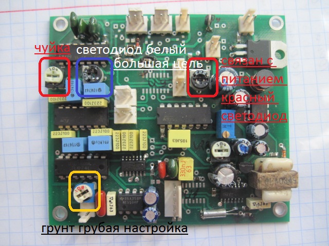

  19. Travesil
    Travesil Stabsfeldwebel
    1.429
    Как настроить Кардинал . Если к вам попал бу и его крутили.
    Грунт
    Вначале грунт настрим. Берем 1кг с поселения грунта проверяем на чернину. Засыпаем в кулек обмотаем плотно изолентой. И делаем лепешку ногой. На панели выставляешь грунт по середине кажется 4.5.Машем грунтом перед катухой регулируем в плате резик до тишины или отсечение грунта все.
    Настройка чуйки с попискиванием прибора.
    Такая настройка отсоединить катушку максимум на панели громкость и чувствительность. Вращаешь на плате резик по часовой когда зафонит. Убираем максимальную чуйку на панели и громкость.
    Большая цель или перегрузка белый светодиод.
    Включаем прибор. Машем целью большой на которую хотим чтобы светился диод. По часовой крутим начинает мигать светодиод все. Я настраивал на кусок меди диаметром 44мм крупная монета. Можно кусок железа 8-10см и попробовать чтобы светодиод включался на него.
    Было это года 2 назад могу все не вспомнить. На свой страх и риск все описанное для ознакомления с настройками прибора.
    Останнє редагування: 27 лип 2015
    CROPER та Echoes of war подобається це.
