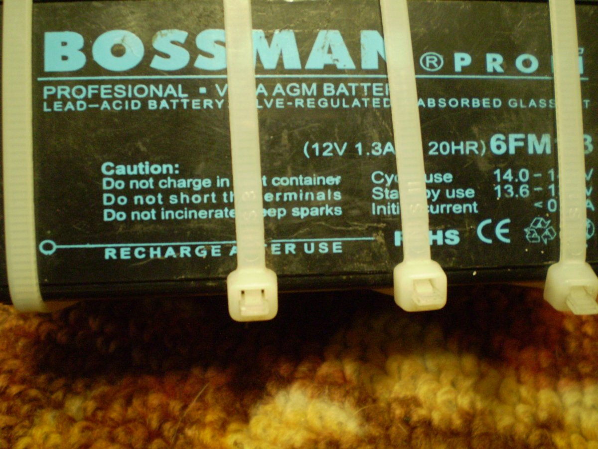

    Здравствуйте коллеги!Кто нибудь пользуется таким аккумулятором на своём приборе? Подскажите каким зарядным его заряжать и сколько по времени.

    Извиняюсь за оффтоп, а что не так со штатными аккумами или, как у меня, 18650*3 штук или может ещё как кто сделал попроще... нафига этот гроб носить? Можно еще автомобильный аккумулятор приспособить, или два, для увеличения ёмкости...

    Цена как минимум 10акумов аа, гроб дешёвый, надёжный, и под локтем не мешает, вес 550гр у ёмкости 1.3, и. 350гр у 0.8, это по памяти.Даже розвесовка лучше

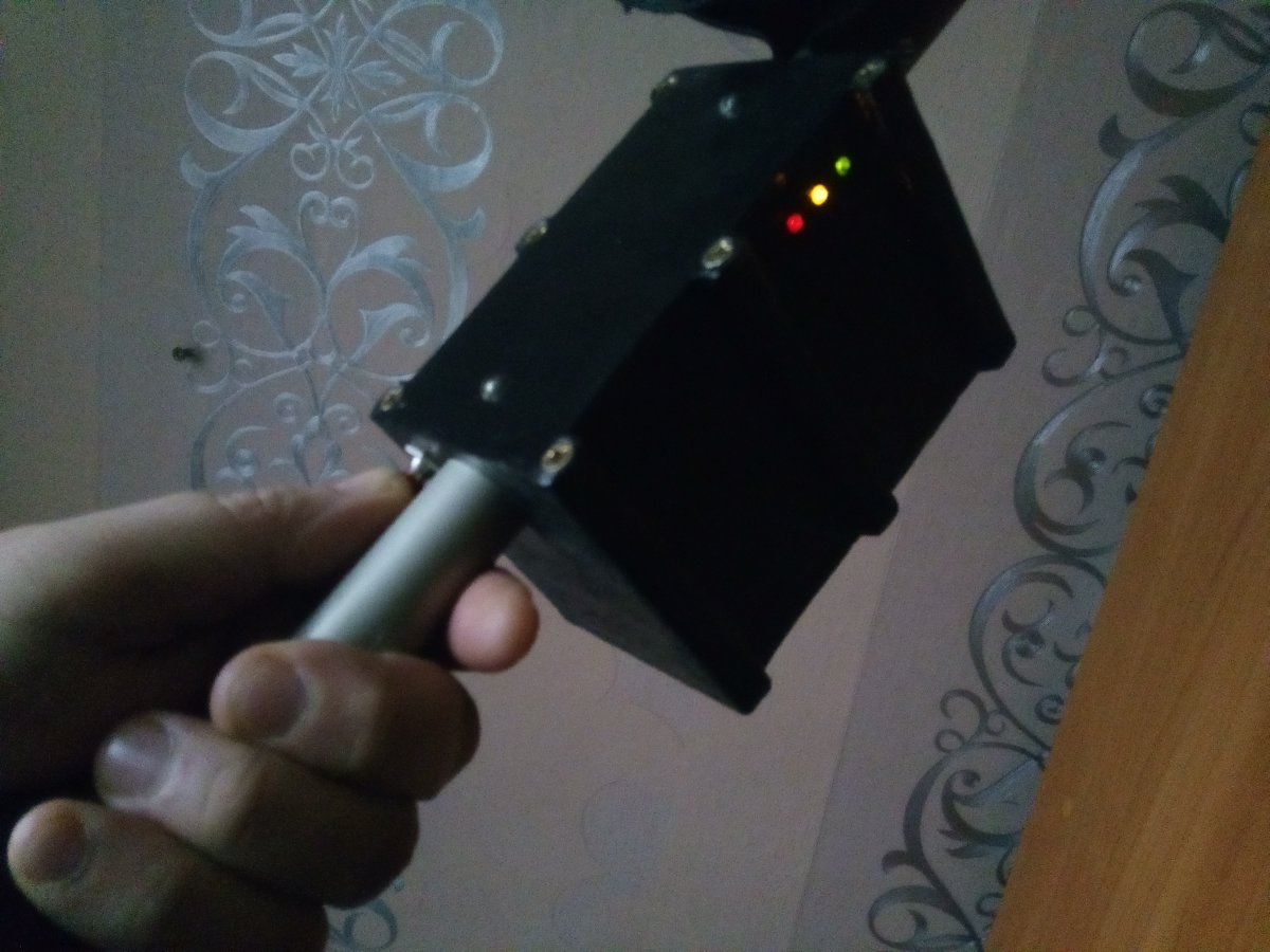

    Приветствую комрады! Когда то был обладателем мд Кардинал Профи. И на то время меня этот раздел интересовал и следил за ним. Прибор продал товарищу, но возникла проблема с мд. Суть в том, что прибор иногда "возбуждается"в не зависимости где находится катушка в воздухе или возле земли. У него нет возможности прочесть тему, да и доступа к сайту нет. (По понятным причинам ). Может кто подскажет куда лезть или ткните. Спасибо за понимание. С Ув.

    Здравия. Сработки на мобильник могут быть или подобное, в месте с плохой связью он усиленно ищет вышку и даёт наводки на прибор.
    Штекер провода катушки раздолбался или окислился, Протереть пины внутри и подогнуть иголкой чтоб туже одевались к блоку. В блоке проводки пересмотрреть может на соплях какой-то держится, или раздолбанные крутилки, плохой контакт бегунка, сопротивление гуляет, прибор поёт.
    Ну и самое плохое, что-то с катушкой, трещина заливки или обрыв в кабеле, это ремонт или замена, но ремонт вряд ли финансово оправдан

    А лучше переведите прибор на питание от акумулятора 12в 1,3 а/ч - и проблем не будет, и развесовка улучшиться.

    Акумы были куплены новые, перед продажей. Посоветую проверить. Спасибо
