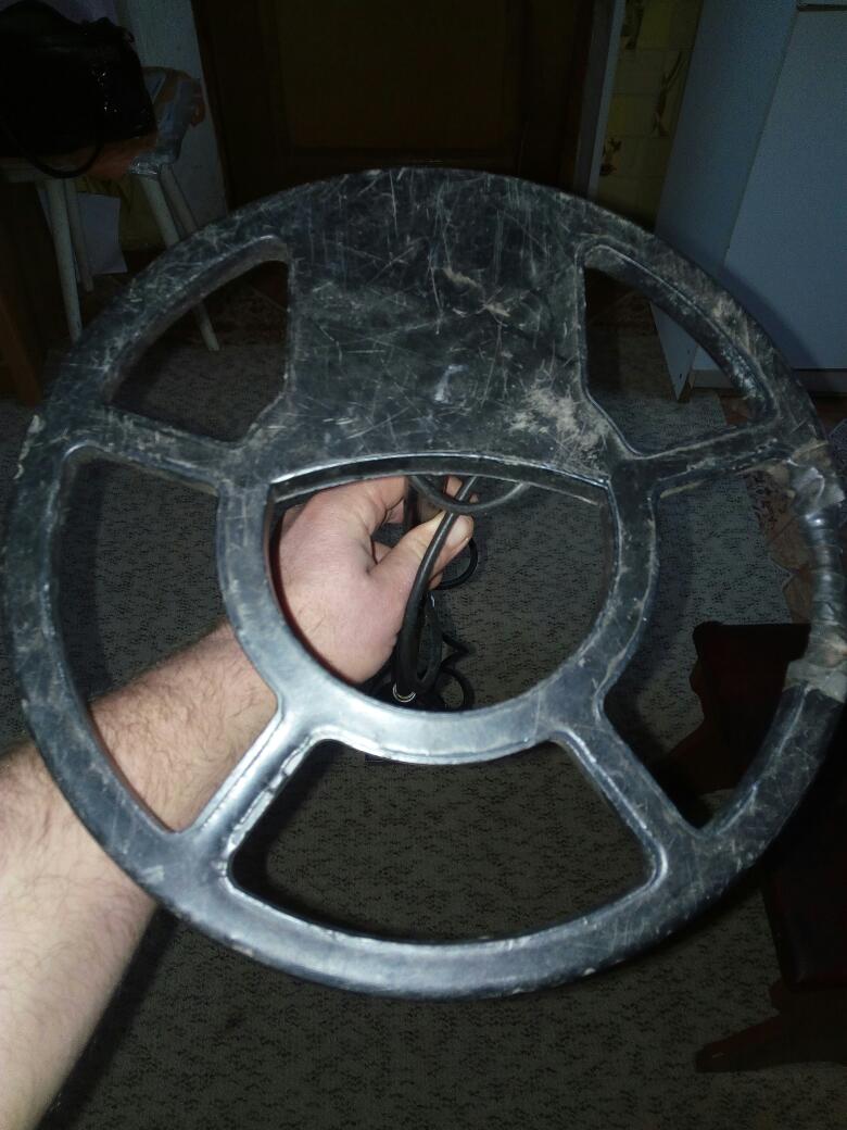

    Ребята подскажите, есть возможность взять за недорого кардинал профи. У него коцнутая катушка,возможности проверить работоспособность нет. Как такое повреждение может повлиять на работоспособность? Продавец говорит что все ок. IMG_20180220_152032.jpg IMG_20180220_151922.jpg

    Не просто может, а должно. Катушка по-любому будет как минимум ложнячить.

    Заливка эпоксидкой не поможет уже?

    Кто его знает на расстоянии гадать, 50/50 и то имеет смысл если самому лепить, так как если отсылать мастеру на ремонт то лучше другую купить .

    За не дорого ,это сколько?катя новая 1300.эта что у Вас на фото вообще не годится.возможно прибор ложнячил и хозяин созлости об дерево)
