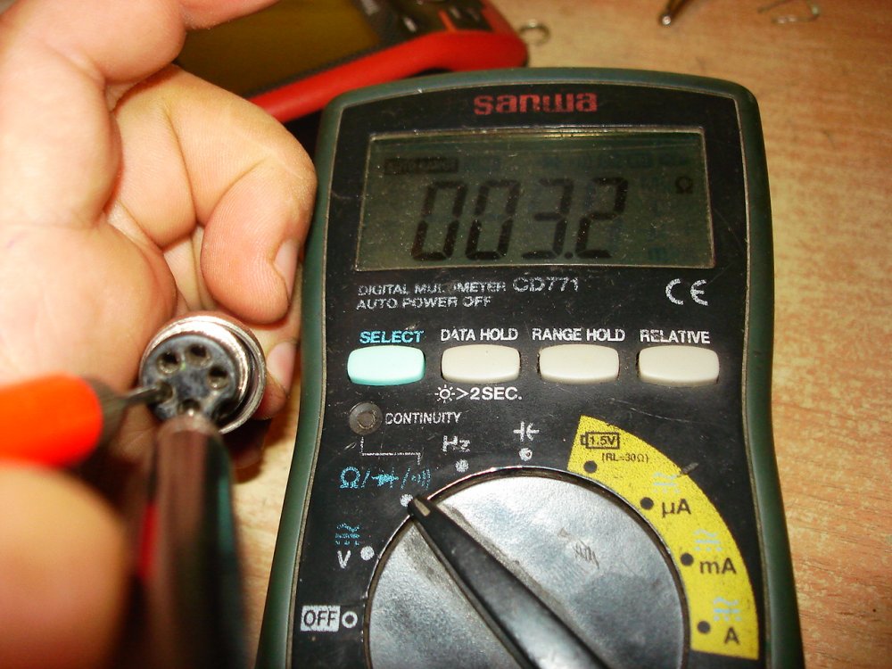

    нет. сунешь щупы в разьем. Попарно.

    Чет не совсем понял. Это как?

    примерно так. НО это неправильно. Потому как нужно закрепить надежно в штекере и дергать провод.

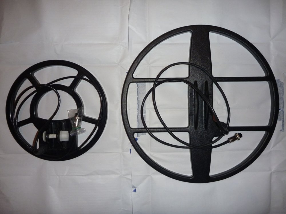

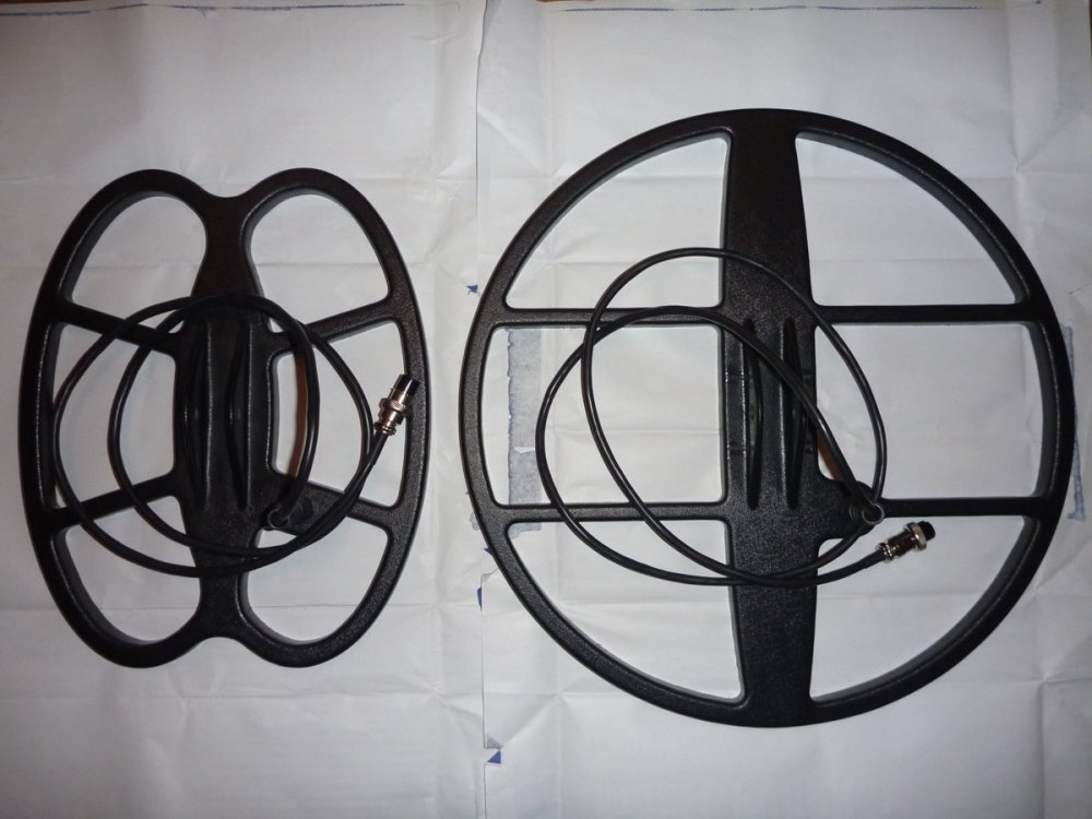

    хотелось бы услышать первые отзывы о датчике dd-38см, какие будут мнения.
  7. IVS
    IVS Stabsfeldwebel
    1.211
    Украина. Мне 60
    Первые отзывы будут не скоро!
  8. Mr.Twister08
    Mr.Twister08 Feldwebel
    288
    Украина,Одесса
    Отзывы то ладно,а вот тесты по воздуху на типичные артефакты(монеты,пряга,Ф-1,каска) в режимах дискрим/все металлы,сведенные в сравнительную таблицу: стандартный датчик,DD датчик,прирост по глубине(как для корсара,так и для кардинала) сделали бы рекламу не голословной.

  10. IVS
    IVS Stabsfeldwebel
    1.211
    Украина. Мне 60
    Вы наверное невнимательно читали эту тему, если решили что это голословная реклама! http://reibert.info/threads/Металлодетекторы-ШТУРМ.5272/page-219#post-3741075
  11. IVS
    IVS Stabsfeldwebel
    1.211
    Украина. Мне 60
    Честно говоря, я не любитель глубинного поиска и мне вполне достаточно штатного "9" и DD 10x12. А покупка нового DD "15" только для того чтобы его протестировать, пока не входит в мои планы. Заявленная чувствительность нового датчика - это данные производителя. И по вопросу тестирования Вам необходимо обратиться непосредственно к нему, или поверить ему на слово. Лично я ему верю!

    Без обид,комрад.Но тест сугубо монетный.А пост мой не критика,а пожелание по рекламе.
  13. IVS
    IVS Stabsfeldwebel
    1.211
    Украина. Мне 60
    Обид никаких нет! А сугубо монетный тест потому, что приборы Штурм относятся к классу монетников! И если в Ваши планы входит поиск артефактов на большой глубине, для Ваших целей нужен глубинный металлоискатель типа ТМ 808, Garrett 2500 с насадкой увеличителем глубины, Клон, Кощей 5 с глубинными рамками, Пульс Стар и т.п.
    Тесты будут, но немного позже, если конечно какие то обстоятельства не помешают! Будут и по воздуху и в грунте! И постараемся сделать их объективными, без всякого трюкачества! Но такие тесты не делаются спонтанно. Для таких тестов необходимо некоторое время, чтобы создать реальные рабоче-полевые условия, а не просто махать пятачком перед катушкой!

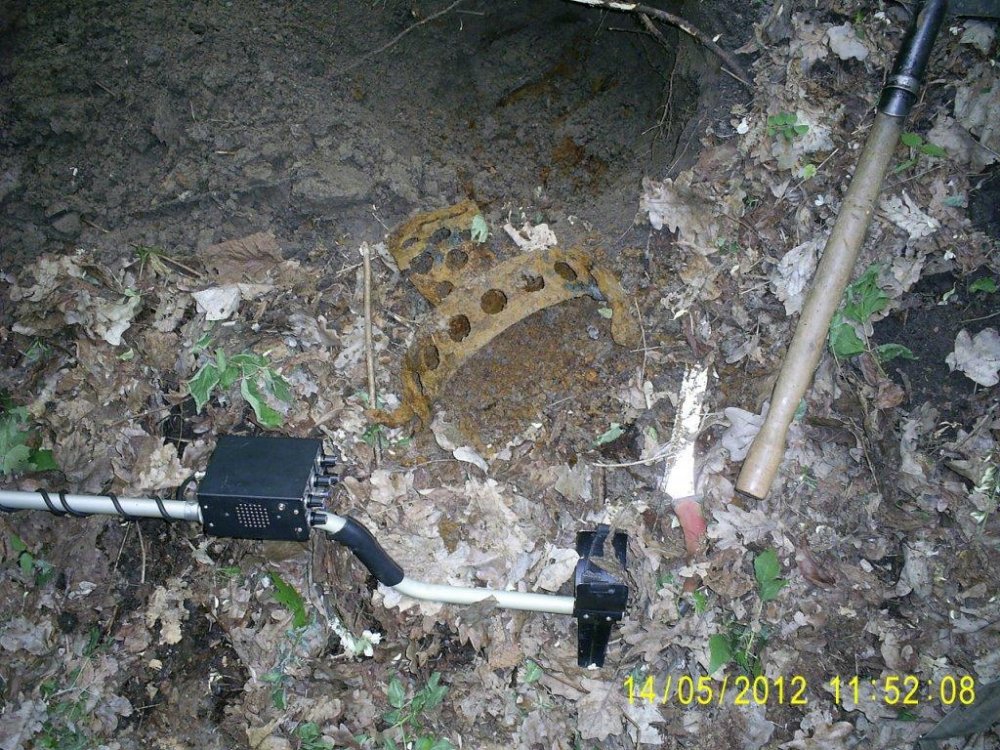

  22. Motorist 153
    Motorist 153 Stabsfeldwebel
    1.328
    Образовалась такая проблемка-в режиме "цветмет" перестал видеть среднего размера чернуху(РГД-33 или Ф-1) замечает с 8-10 см,да и то сигнала нет,только отсечка клацает.В чем могет быть дело?
  23. Cornet57
    Cornet57 Stabsfeldwebel
    2.586
    Донецк Украина
    Так вы наверное накрутили ДИСКРИМ до отказа, вот он вам и отсекает все черное без разбору, а на что сил не хватает, это крупные предметы, подает только щелчки! Вернитесь на ВСЕ МЕТАЛЛЫ, проверьте работу МД а дальше пробуйте отсекать на гвоздях и прочей хрени. Я например ищу на всех металлах, по поступлению сигнала включаю ДИСКРИМ и определяю, что там в землице...
  24. Бек
    Бек General-leutnant
    135
    270
    15.447
    Черкаси, бул. Шевченка 212
    На Корсаре в режиме дескрим "0 " Ф1 мд тупо невидит.

    Вазик Stabsgefreiter
    827
    Украина.
    И рубаху от РГД-33
