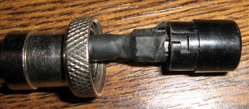

  3. шурко
    шурко Stabsgefreiter
    510
    Украина Крым
    Вот собственно разъем.
  4. Serg-SPB
    Serg-SPB Oberleutnant
    6.979
    :), а вроде на старом то моём и не было) или я уже забыл:D
  5. rocsta
    rocsta Stabsfeldwebel
    112
    271
    19.208
    Смотря какой штекер. Если на металлической обойме штекера сверху есть ямочка в виде углубленной точки,то тут нужно именно проворачивать.
