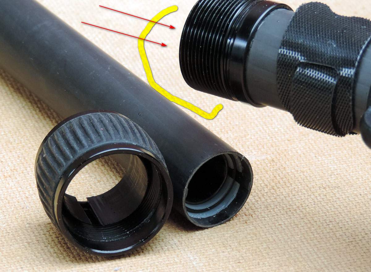

    А поможите" решить проблемrу по Верхней штанге телескоп на ГМ 4 Про верхнее колено возле блока). на копе образовалась проблемка- Люфтит
    не обратил внимания може потерял!!!!-там должен быть внутрений владыш (цанги) с напрвляющими
    фото скину позже
    Вставил кусочек от пачки сигарет -дальше ходил норм. но оч Осторожно...

    Доброго, у меня была такая проблема, прибор покупал новым и на верхнем колене не было подкладок как на двух предыдущих коленах из за этого через время появляется люфт,это их болячка.
    https://reibert.info/threads/metallodetektory-golden-mask.817302/page-36

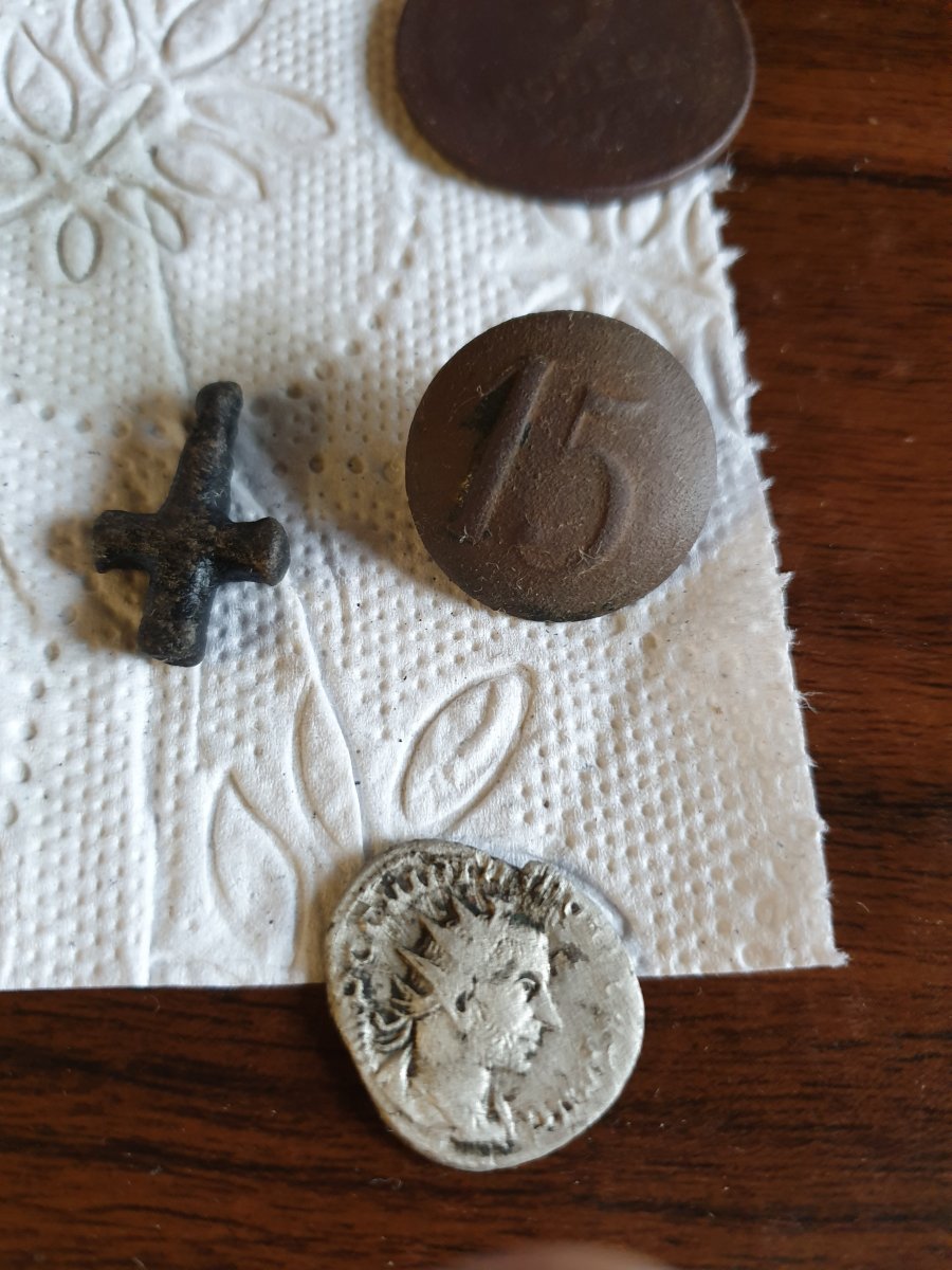

    Провели тести в чорноземі Гаусса та ГМ one 15. Тести чисто як користувача, а не якогось там профі інженерофізикаядерщикапроктологаелектроніка))). Так, що будь ласка не росказуйте, що вийшло все так через погоду та фазу луни))).
    Зробив тести на тих налаштуваннях на яких ходимо комфортно по чорнозему.
    Налаштування Гаусса: чуйка 38, частота L3, швидкість no, режим an, дискримінация -2, гучність заліза 8, загальна гучність 10. Катушка Марс Тайгер.
    Налаштування ГМ: частота 15-2, чуйка 30, гучність заліза 0, загальна гучність 10, дискримінація -22.
    Як виявилось на 16 частоті Гаусс бачить гірше менші цілі ніж більші, в порівнянні 15-ї частоти ГМ. Результат на фото.

  22. GARRETT 250
    GARRETT 250 Stabsfeldwebel
    4.763
    Как для Маскоподобного, результаты никакие))

    Саша не забувай що в єдинці фіксований бг...Для такого результат більш ніж приємний

    Що маємо. Але хочу наголосити, що то показники, чіткого сигналу з ВДІ. Коли там вже похрюкувало та ВДІ гуляло, то до уваги вже не брали.
    Тільки чіткий сигнал з ВДІ.

    До речі, четверта ціль зверху, деякі МД і на 5-7 см. по повітрі не бачать.
