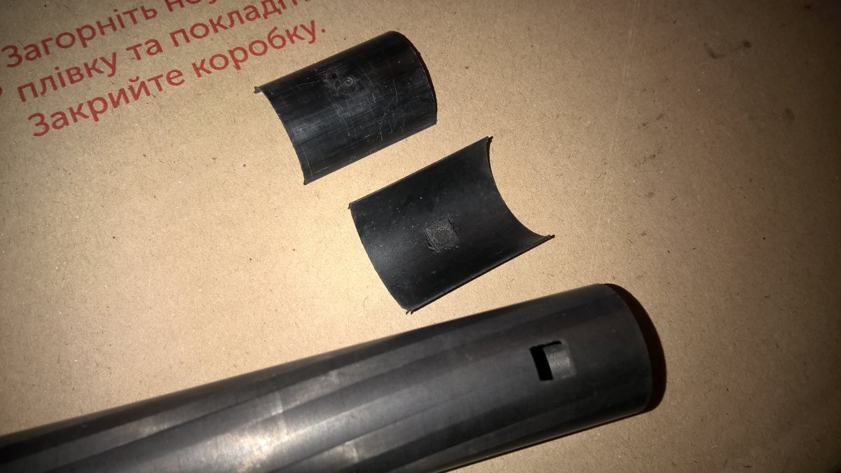

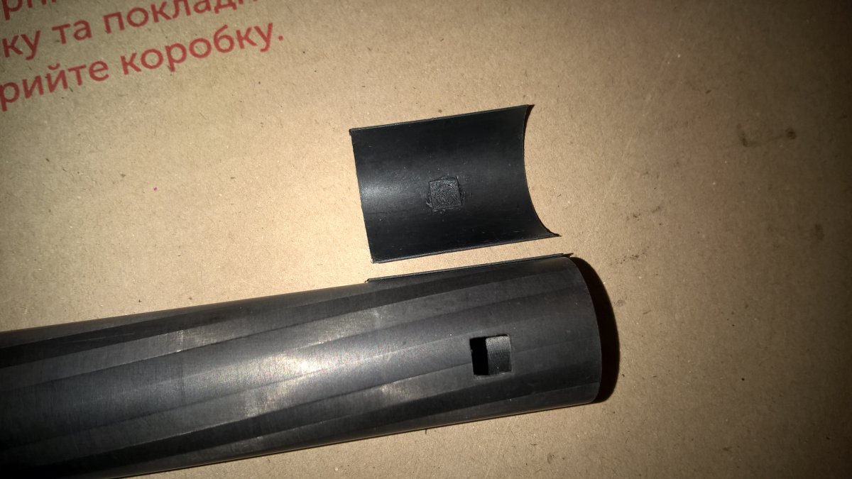

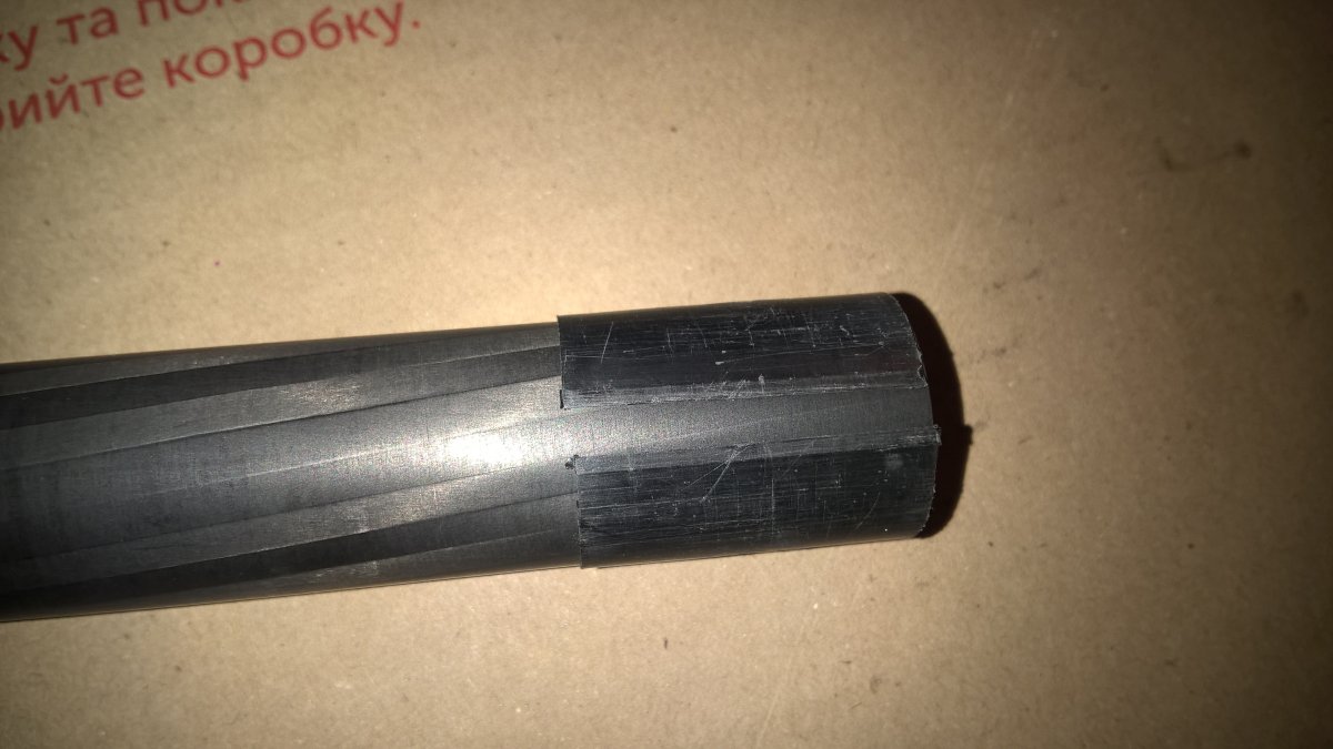

    Доброго всем!Масководы подскажите может у кого была такая проблема,появился люфт на штанге телескоп в верху там где блок крепиться только в середине где заканчивается третье колено,как его исправить? С УВ.

    Там этот люфт постоянно присутствует, лечится пластиковыми накладками по бокам колена, тогда люфт уходит.

    Пробовал наматывать изоленту на край, так еле запихнул ее на место,а с пластиком надо пробовать,спасибо за совет. Масководы! Кто-то пользовался катушкой 9/10 Coil,как она по стабильности, лучше будет паука 9,может кто сталкивался с таким выбором или может пользовался этими катушками,подскажите не могу ни как определиться!С УВ.

    изоленту не нужно наматывать, не рекомендую! Вырезается с платиковой бутылки квадрат, паяльником впаиваете в квадратное отверстие для зацепа и всё, ни люфта ни задиров)))
    Сам два новых колена делал, штанга пришла без них))
    Если есть 9-ка , то кроме 12 не вижу смысла больше покупать, кроме но, если 9-ка шумная))))

    Паук шумноватый в комплекте был,бабочка самопал от коилмена ,надо штекер менять обрыв возле штекера я с ней толком не ходил,брал б/у.По штанге я так понял что надо сделать как на двух нижних из пластика?,верхняя у меня просто круглое окончание.

    да, так же сделайте.
    шатается??? Лечится дихлоританом с пламтиком, лёгкое нанесение, так же накладки выбрасывал и делал так с клеем)) У меня четвёртая штанга)))

    Да,люфт именно по локтем внутри,попробую с пластиком по играться,благодарю за советы,так Вы говорите что бабочка это тоже самое что и девятка?

    Нужно как то так сделать, главное смотреть что бы пазы правильно стали, иначе катушка наискось стоять будет.
