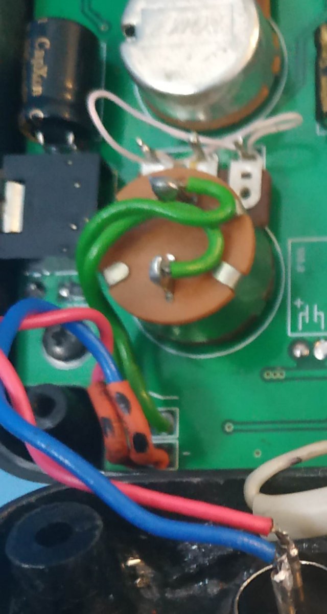

    Питання на засипку, цим власне варто заморочуватись чи нічого не дасть? IMG_20201112_184732.jpg

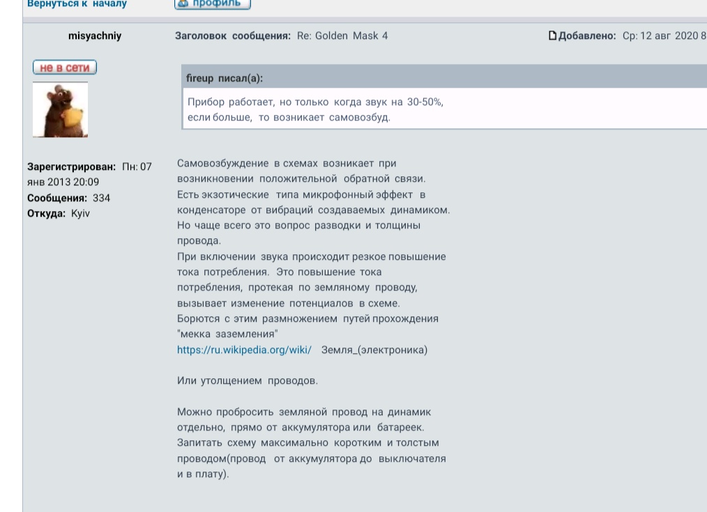

    Динамік виніс з блоку під лікоть, працював взагалі в навушниках. Живлення під ліктем, товщина проводу десь 1мм мабуть, можу вліпити й товщий. А от в блоці на динамік йшли тонюсінькі, такі як від потенціометру гучності, білі, я їх не міняв, та можу. Від гнізда до плати + - не набагато товщі. Коротше лазив на мд4, наліз на цей пост і зацікавився)) IMG_20201112_193333.jpg

    Заморачуватись потрібно тоді коли є самовозбуд.В правильній Масці є нюанс на 18 +- Кгц,вона непрацює.200 гЦ в низ,300 в верх,ситуація трохи краща :D

    З датчиком стало більш менш, зрідка лише і не тривало, не знаю з якої причини бо лазив в блоці, а от без датчика так як і було, пілімкає. Ну якщо воно на чуйку не впливає чи ще там щось, то мабуть нехай вже буде як є.
    ПС Індуктивності датчиків є, якщо правильно наміряні, а на якій частоті працює, чи 18, чи +- то хз.

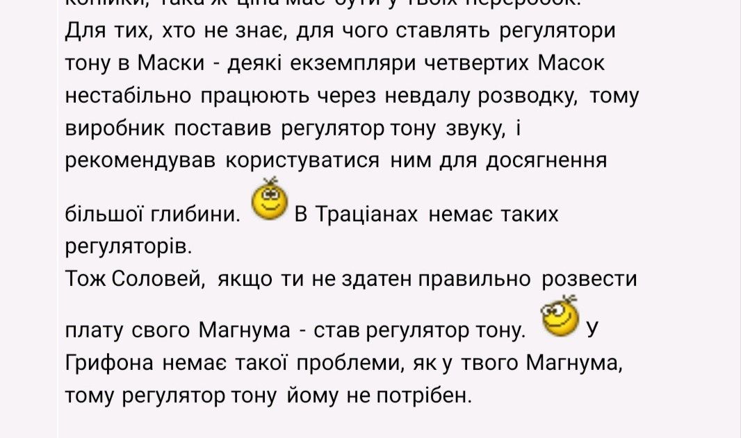

    Ось ще з фіолетового притягнув. Я просто тоном ставив комфортну озвучку, тестив похапцем. Гратись з регулятором більш ретельно чи прочитати й забути? IMG_20201112_202236.jpg

    А цк який тормоз написав?Для розуміння ситуації!Маска 4 про на пару гривень дорожча від Траціана.Це швидше за все що він універсальніщий :D.Невелике пояснення,як відбитки пальців,так і вуха у нас різні.Я краще чую вищу частоту,хто заторможенний слухає сигнали на нижчій частоті.Від того що є ,озвучка змінюється трохи в іншому місці.МД немає збуджуватись ні в якому положенні регулятора ТОНУ.
