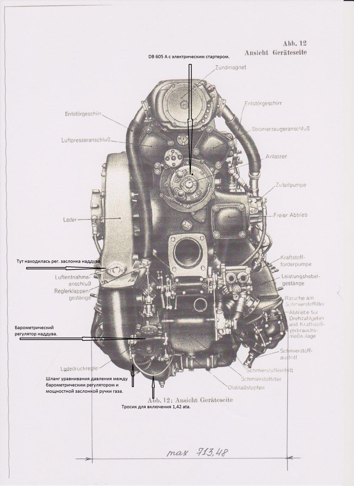

    #150. Картинки имеют отношение к DB 605 A.

    Тут глянул тему по Fw 190, много люди говорят о системе регулирования по наддуву. Для DB 605 A система регулирования наддува работала автоматически. Максимально регулируемое автоматическо-барометрическое значение наддува для DB 605 A - 1,3 ata. Значение 1,42 ata - полный атас для DB 605 A. При 1,42 ata: от ручки газа на режиме - Notleistung, происходило принудительное воздействие на регулирующую заслонку наддува. Т.е. без срабатывания барометрического устройства, но механическая схема шла через барометрическое устройство. Регулирующая заслонка наддува для любых значениях ata разворачивалась и удерживалась - от гидравлической системы барометрического устройства.
    Но регулирование системы наддува на 1,42 ata было сначало недоступно для летчиков, использовать этот режим стали после повышения надежности мотора. Или другими словами - когда всем стало все до форточки.

    Картинка размещения регулятора наддува для DB 605 A.

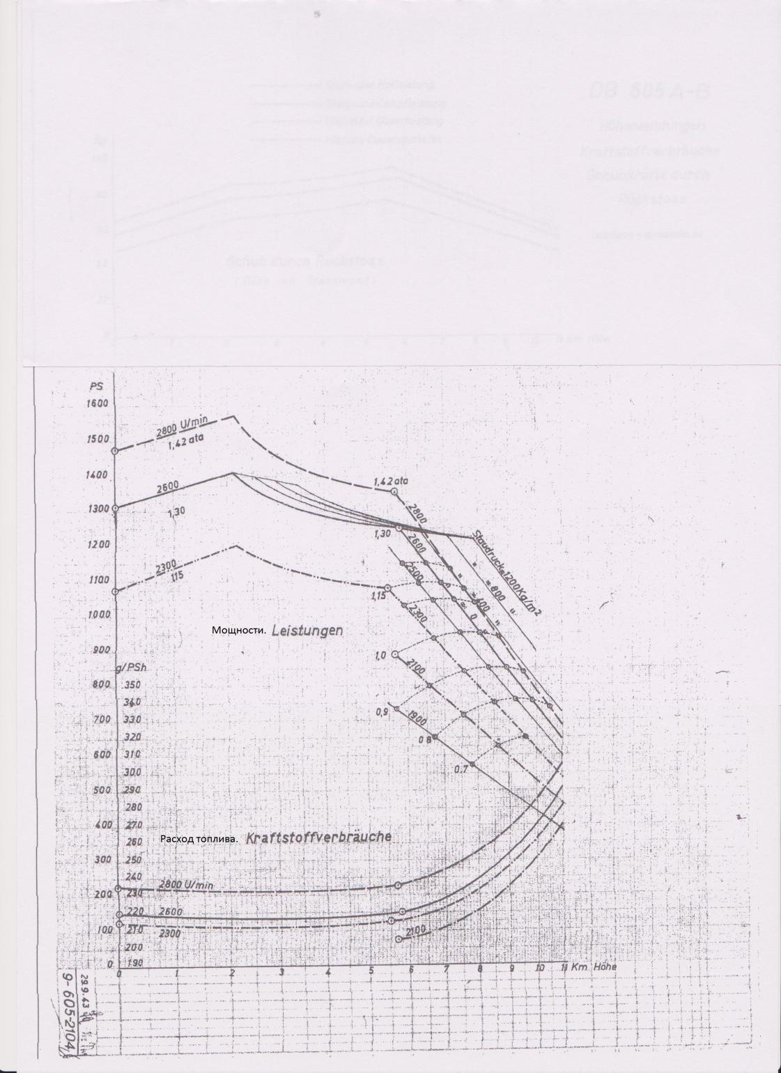

    А можно графики мощности DB 605A при 1,3 ata и 1,42 ata?
  7. gurte-trommel
    gurte-trommel Obergefreiter
    415
    Werl, Deutschland
    Два графика на одной картинке. PS-ы и расход-ы топлива по отношению к высоте. Пойдет такое?
    Я точной даты не знаю. До конца 1943 много делов по мотору делали. Почему октябрь?
    Польза от 1,42 "атас" была еще такая, например при старте. Разбег самолета уменьшался.
    Регулятор наддува, вообще умный сабака был. Регулирование наддува при наборе высоты и падающих оборотах, удержание регулирующей заслонки наддува полностью открытой в так называемой Volldruckhöhe или душил мотор он при потери высоты и возростающих оборотах.

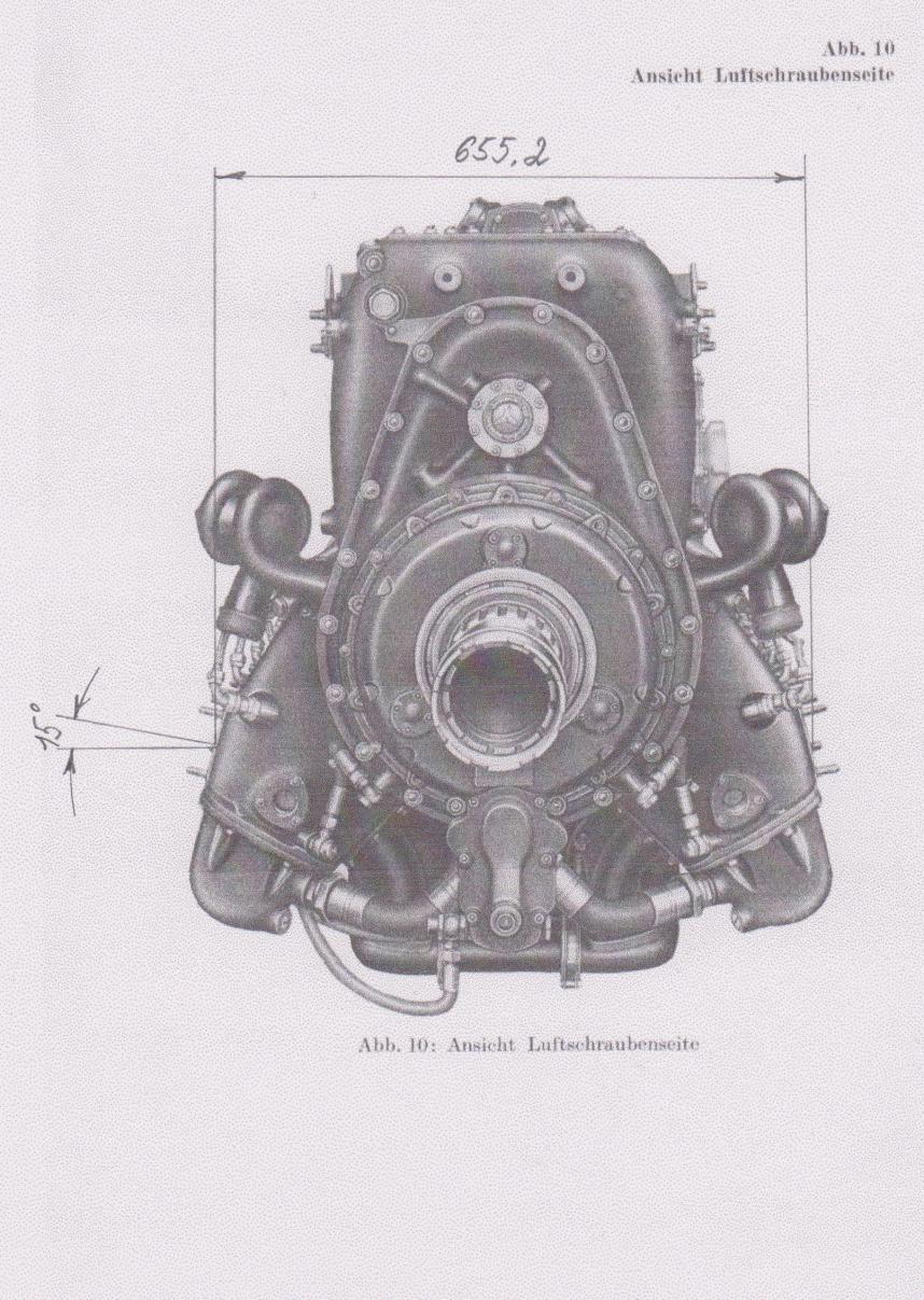

    gurte-trommel

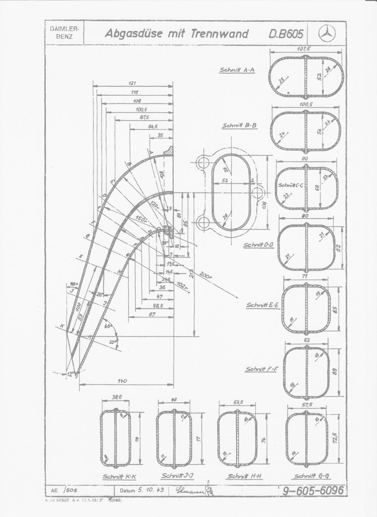

    Спасибо большое за схемы! Но, правду сказать, часть моих вопросов осталась без ответа: насколько сантиметров выступали патрубки за обводы капота и какова ширина этого обводов?
    Примерная картина ясна, но вс же хотелось бы большей точности. Кстати, один мой добрый знакомый утверждал, что диаметр основания кока винта всех Ме-109, начиная с F, составлял 750 мм. Можете подтвердить?

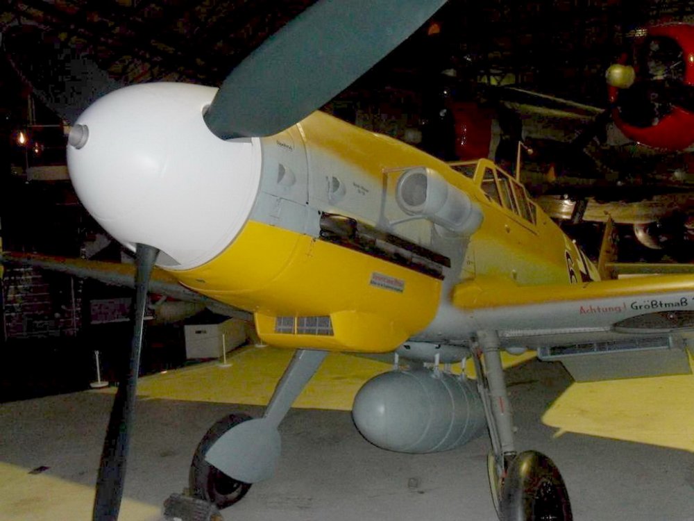

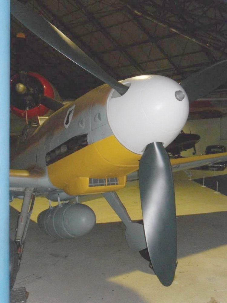

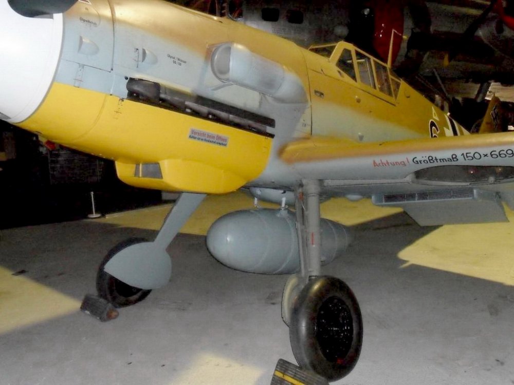

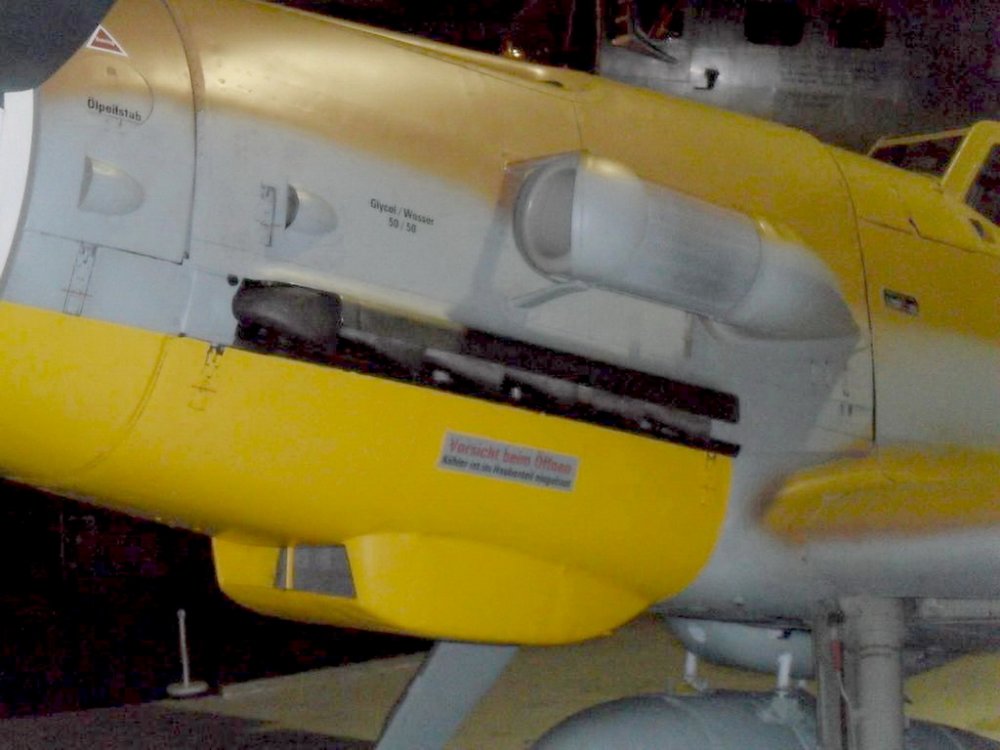

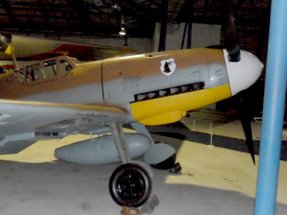

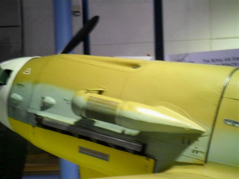

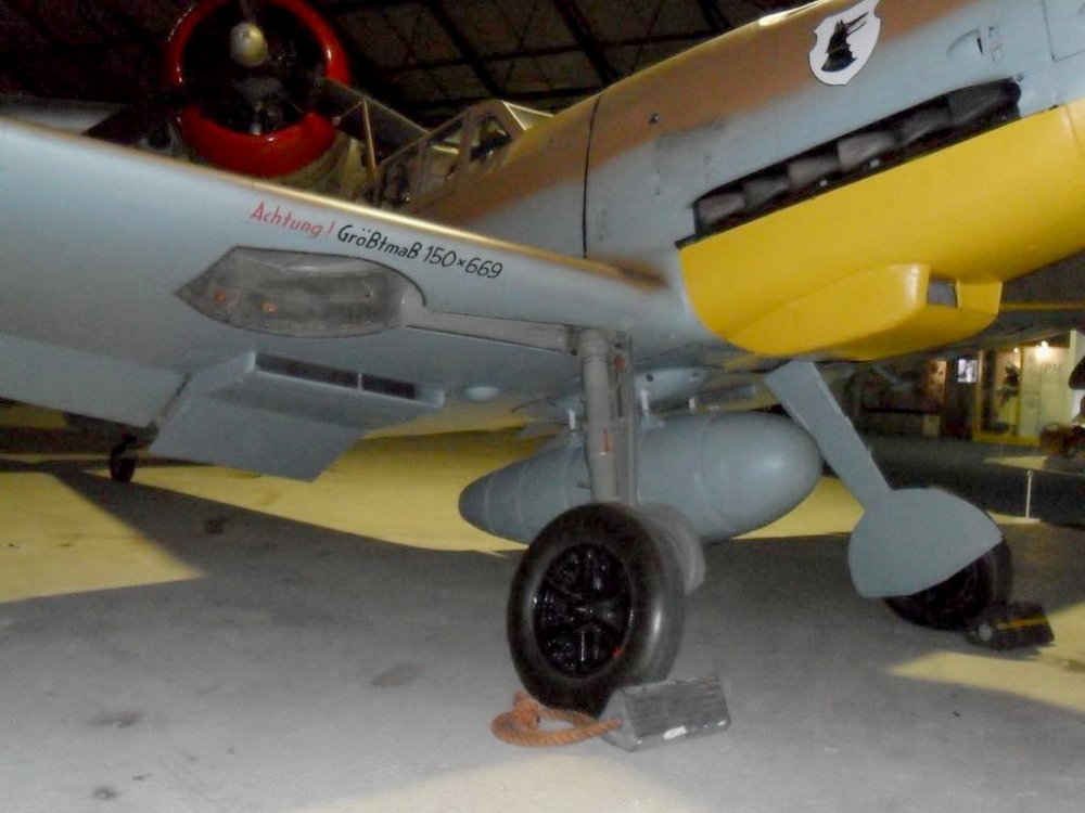

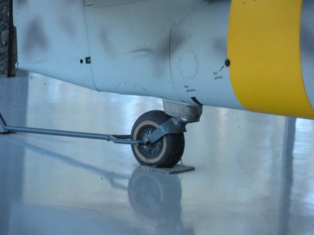

    Еще один фотообзор той же "шестерки" из Лондона

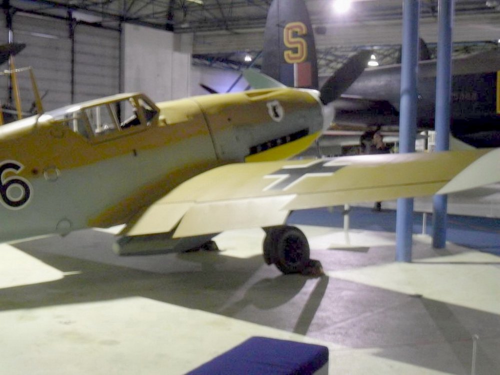

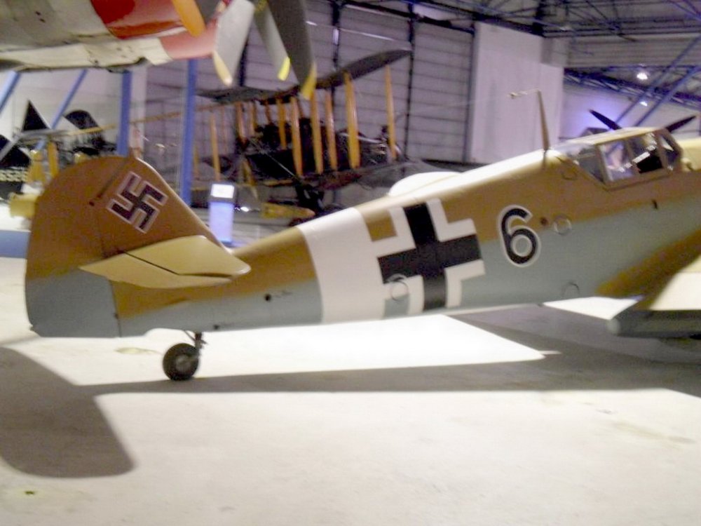

  17. Bazilio32
    Bazilio32 Hauptmann
    5.798
    Часть 2

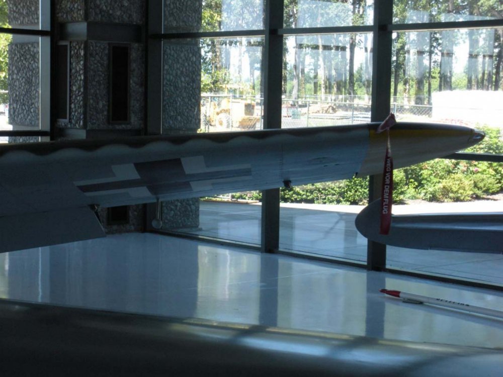

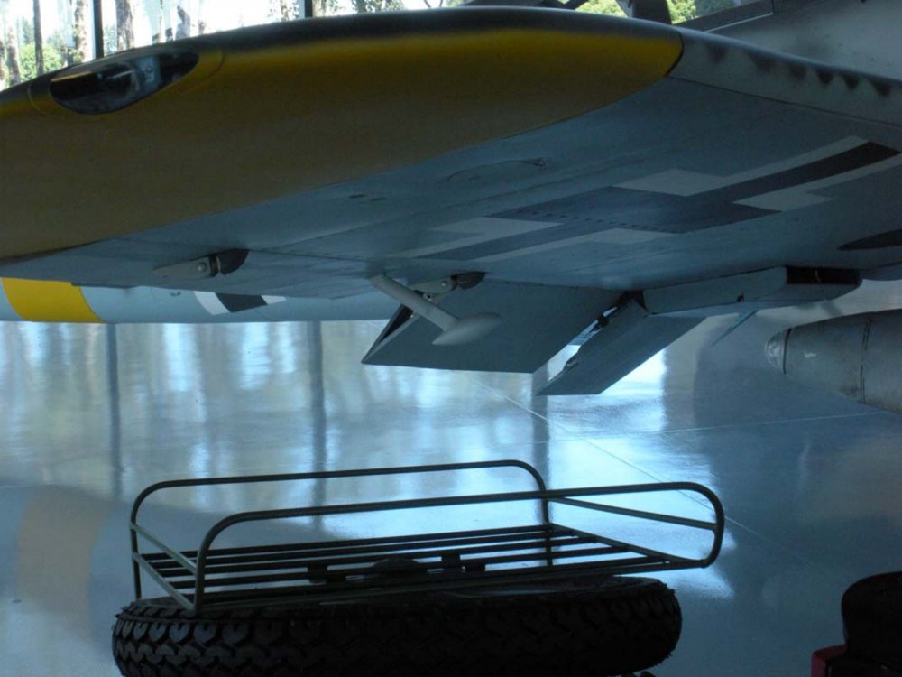

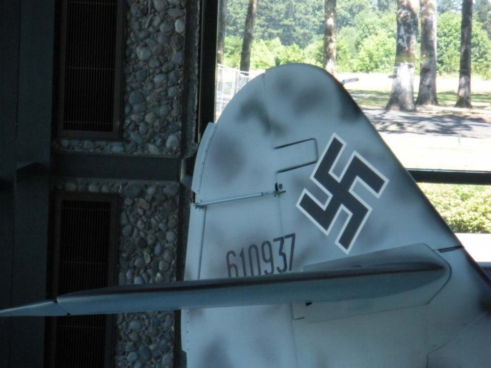

  20. Bazilio32
    Bazilio32 Hauptmann
    5.798
    Фотообзор по Messerschmidt Bf 109 G-10
  21. Bazilio32
    Bazilio32 Hauptmann
    5.798
    Часть 2

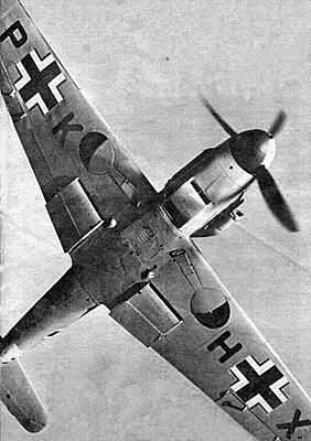

  22. Олег-задира
    Олег-задира Obergefreiter
    211
    Д'Артаньяния (федерация)

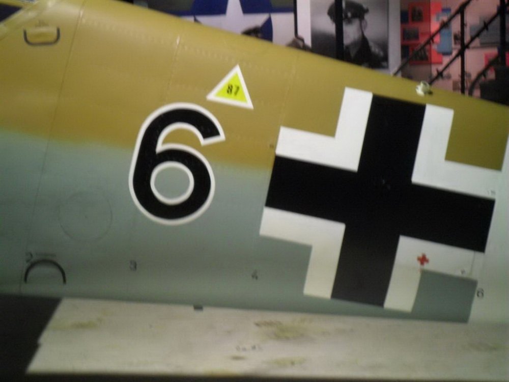

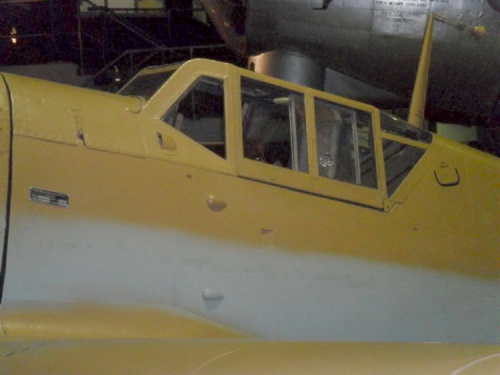

    №1.G-4:) Эх, мне бы такое фото побольше размером...
    №2. Как думаете - это фейк или реальное фото?

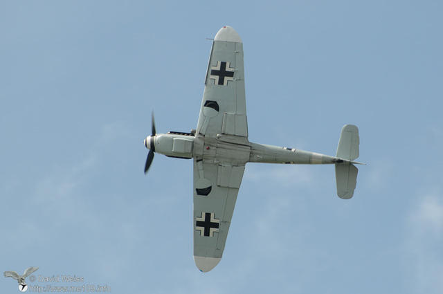

  23. Set Izengrimm
    Set Izengrimm Schütze
    15.902
    Чорний Вігвам
    Это не фейк, просто немного не в тему:)
    Сие опытный Bf109F-2, Wnr.8919, Stkz. "PK+HX", модифицирован для обкатки тропического фильтра, в массовую серию (F-2\Trop) ЕМНИП не пошёл.
    Alteknare подобається це.
  24. Олег-задира
    211
    У меня были подозрения, что это вообще хорошее постановочное фото пластиковой модели, такие имеются в сети, сразу и не поймёшь, что подделка:) Мне кажется, у этой форма капота какая-то не такая. Но я потому и охочусь на подобные фото, что внешний вид моделей с низу - это реконструкция. Ну, по крайней мере у большинства. Сильно сомневаюсь, что какая-то авиамодельная фирма пыталась добыть заводские чертежи - уж больно дерут за них, проще от балды реконструировать.

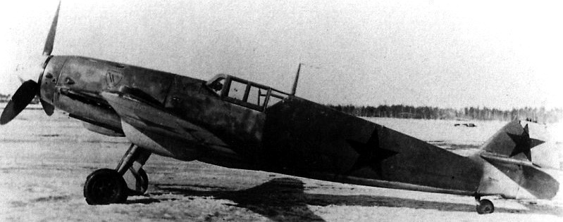

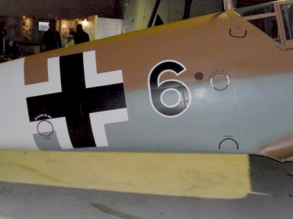

    Камрады, прошу помочь. Имеется такое фото, утверждается, что сие есть версия G из JG3. Можно ли это как-то подтвердить или опровергнуть?
  26. hellcat
    hellcat Gefreiter
    97
    мурманская область
    То, что это G, видно по фото. На капоте нанесена эмблема JG 3.
    Bazilio32 подобається це.
