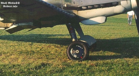

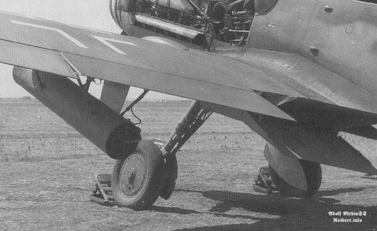

    Основная стойка шасси и колесо на версии Bf-109 G-6.
    4 пользователям это понравилось.

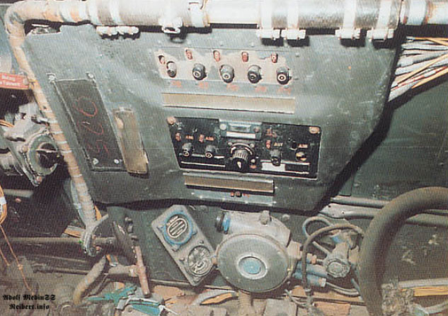

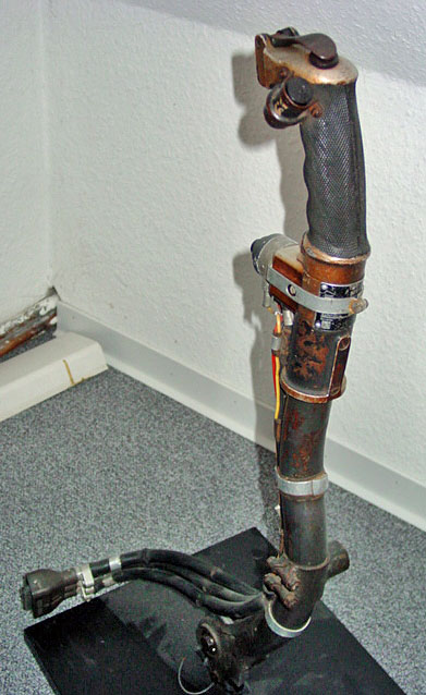

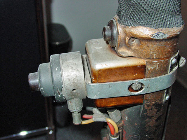

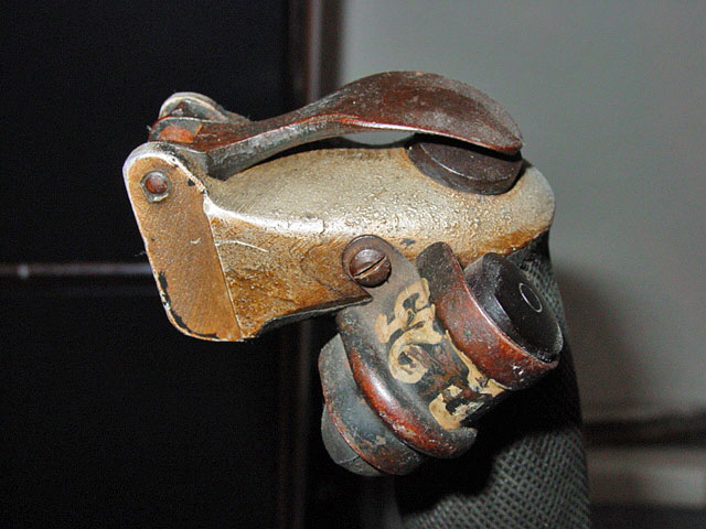

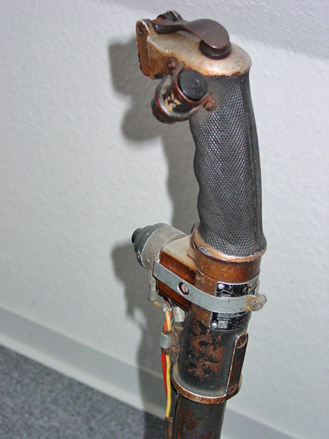

    А вот таковой известный девайс close-up:
    РУС машины Bf-109G, доныне сохранённый. Версия KG13A. Все кабели подключения и управления на месте. В отличие от стандартного РУСа, на этом есть дополнительная кнопка (фото 4, на кронштейне) - используемая для пневматической перезарядки пушки МК-108.
    То, что на верхней кнопке слева нарисован код R25, вполне возможно может означать, что это не от слова "Rakete", а, как пишут люди - обозначение кнопки сброса бомб (по мануалу 1944 года к Bf-109G). Хотя могли и переподключить в поле уже...

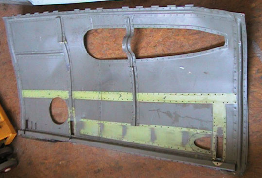

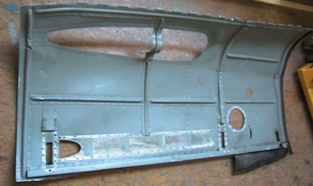

    И вот ещё: фото с аукциона: оригинальная крышка капота Bf-109G-4. Стоит всё это счастье 4 532 доллара, так что давайте просто посмотрим:)

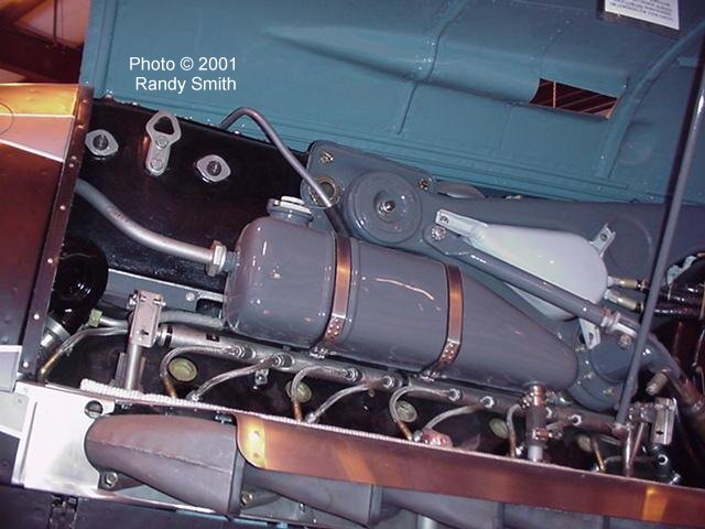

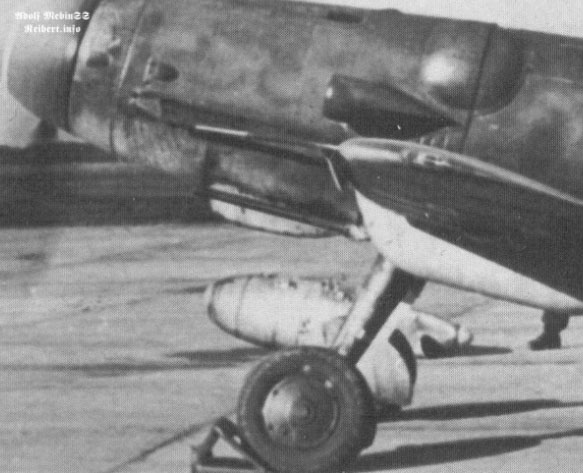

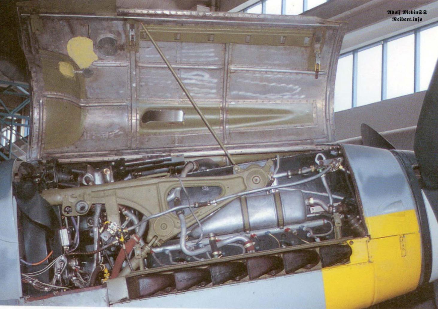

    Просьба значится добавить сюда немного побольше хороших боковых фото патрубков, дабы оценить так сказать положение их и применить сие знание в славном деле стендового моделизма. :)
  15. Adolf Mebius
    Adolf Mebius Flieger
    5.543
    Deutschland, Böblingen
    Re: Messerschmitt Bf-109 ausf. "G"

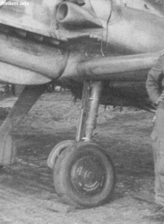

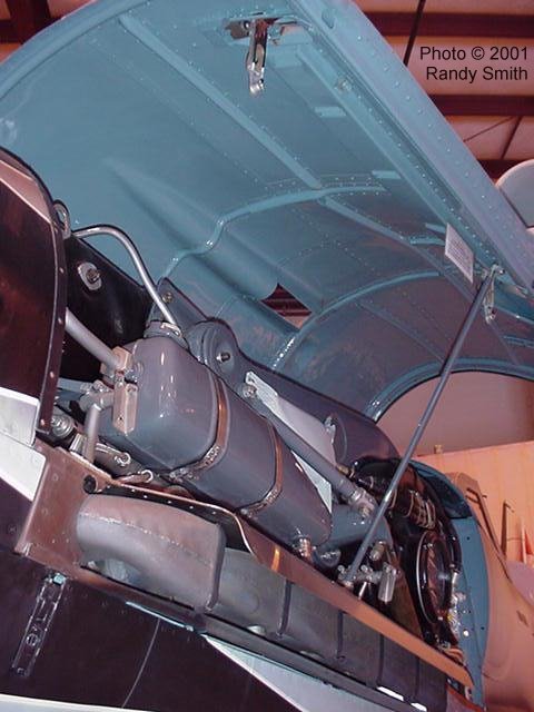

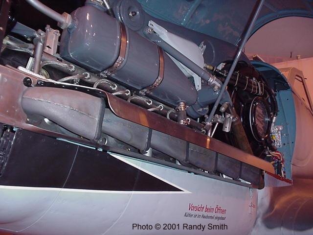

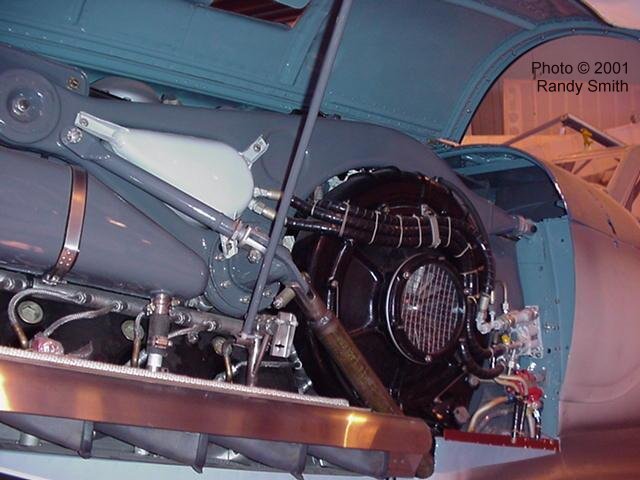

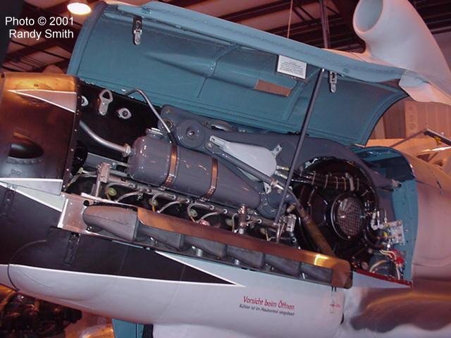

    По просьбам трудящихся...:D:D:D
    1-2-3. Виды на мотогандолу и выхлопные патрубки "финского" Bf-109 G-6.
    4. И на не реставрированом G-6. :)
    5. Тоже самое на Bf-109 G-2/Trop. (2 в 1, фото с обоих сторон) :)

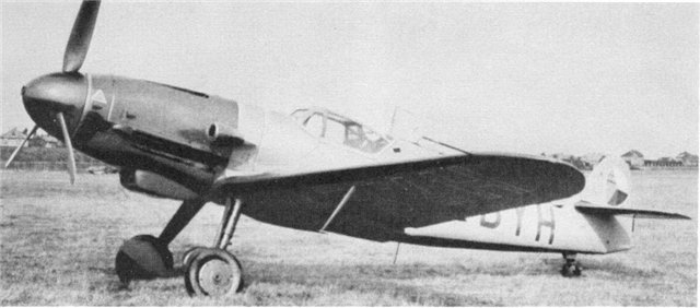

    Дополнение: После войны в Чехословакии имелись Bf 109G/K под обозначением S-99, Bf 109G-12 под обозначением CS-99 и Bf 109G/K в реконструкции завода Avia под обозначением S-199.
  18. Bazilio32
    Bazilio32 Hauptmann
    5.798

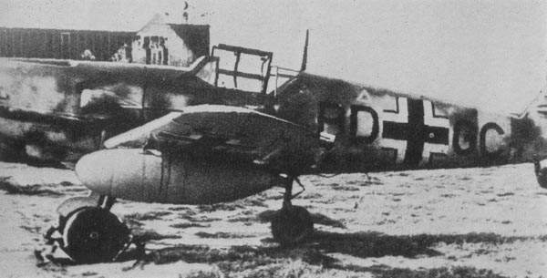

    Чешские "109-е" завода Avia:

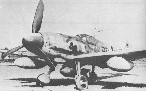

    Bf-109G-0, уникальный вариант "бабочкин хвост", 1943 год.
    1 человеку нравится это.

    Пост 18, фото - экспериментальное хвостовое оперение конструкции Рудлицкого. Тестировалось на самолете Bf-109 G-03 (заводской номер 14003, регистрационный VJ+WC). Машина была оснащена мотором DB 601E, позаимствованным с Bf 109F. Далее ставились DB 605. В серии G-0 было 12 машин. С таким хвостовым оперением тестировалась только одна.

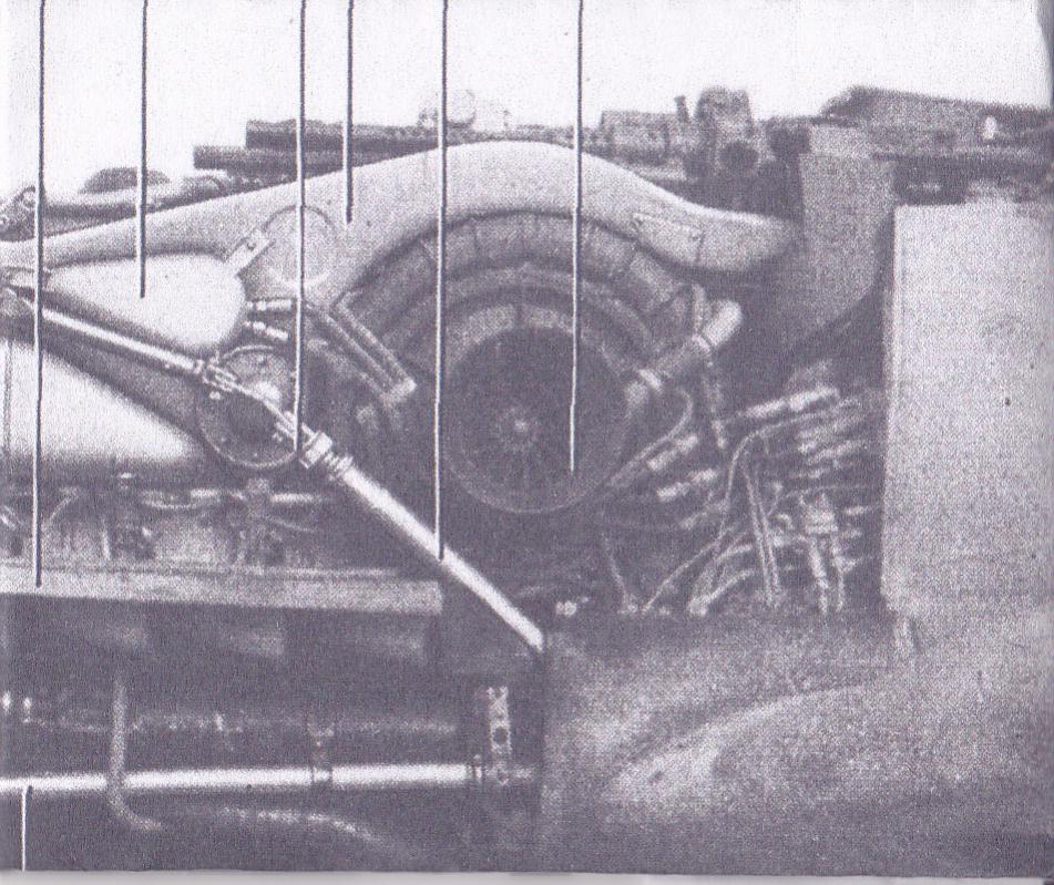

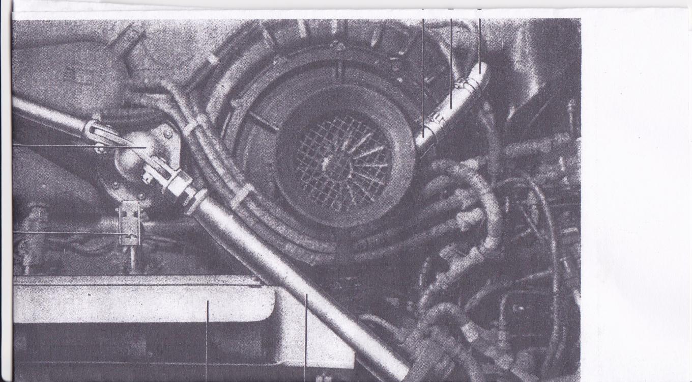

    Bf 109 AS, это в первую очередь тема - МОТОР.
    Вопросов по этой теме очень много и не всегда можно найти на них ответы.
    В разговоре об Fw-190 возникла тема о нагнетателях.
    Вопрос к Kamerad hjj:
    Вот два вложения. На одном снимке мотор DB 605 DM, на другом DB 605 АS с системой GM 1.
    Хочется знать Ваше мнение, назовите пожалуйста, на каком снимке какой мотор и тип нагнетателя.
    Вопросов очень много.
  25. hjj
    hjj Oberschütze
    131
    Россия. Алтай
    Re: Messerschmitt Bf-109 Ausf. "G"
    Так я не эксперт. Просто в той теме отметил, что AS - это не мотор с нагнетателем не от DB 603 G, а от DB603A.
    По моему скромному мнению, слева D , а справа AS. Хотя признаюсь честно , вы меня здорово запутали. :) Но слева точно мотор модификации D.
    Пойдёт?
  26. Bazilio32
    Bazilio32 Hauptmann
    5.798
    Первое и у меня есть, а вот за второе - респект и спасибо! А детальнее нет?
