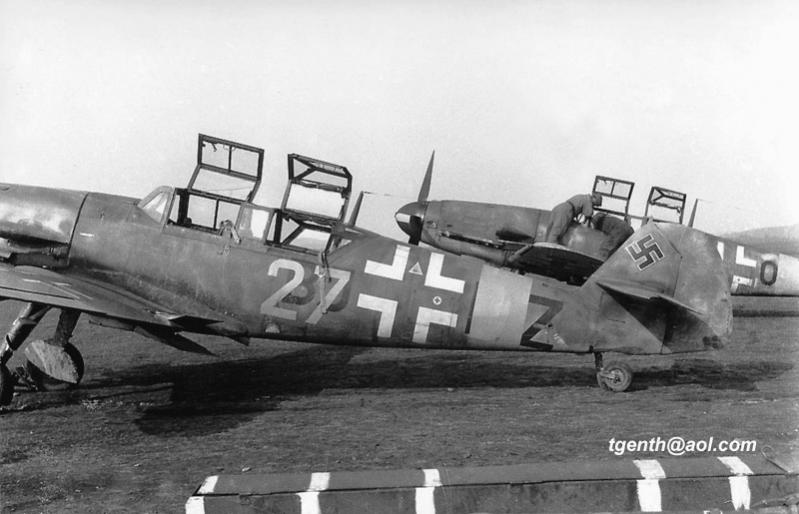

    К разговору о шильдах на Bf 109.
    Есть у кого-нибудь фотографии Bf 109 G-1, G-2, G-4, на которых видно треугольный шильд - Werknummernschild?
    На поздних Bf 109 G... такой треугольный шильд стоял на правой стороне фюзеляжа в районе 8-ой секции. Это был стальной шильд на трех заклепках, внутри были набиты цифры номера самолета.
  4. gurte-trommel
    gurte-trommel Obergefreiter

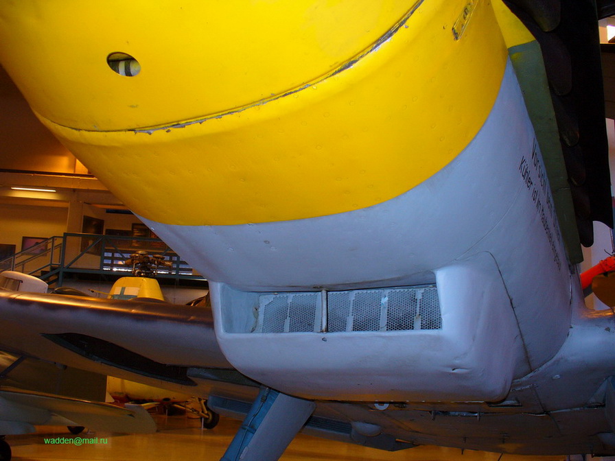

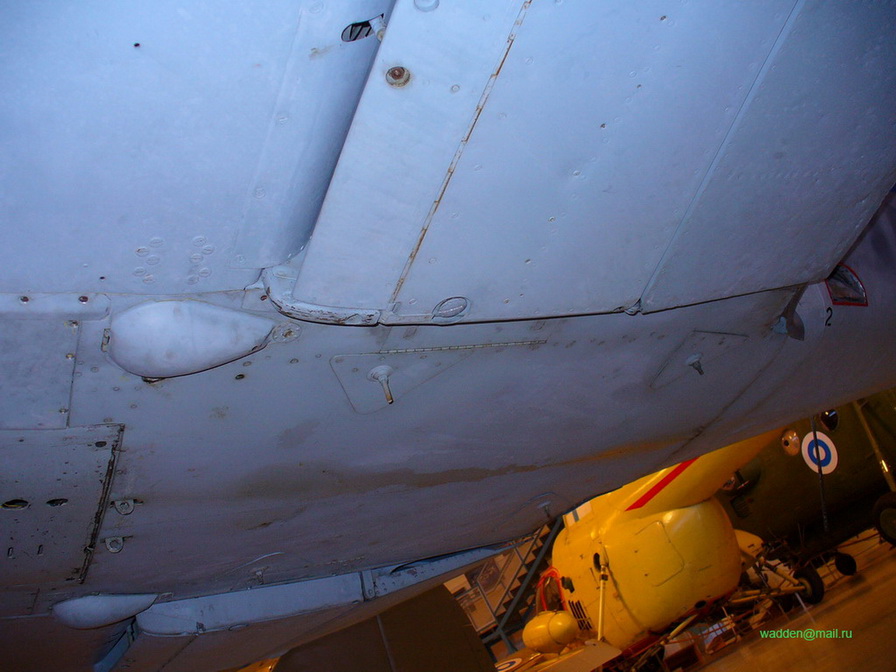

    415
    Werl, Deutschland
    Re: Messerschmitt Bf-109 Ausf. "G"
    Вот фотографию Bf 109 F-4 c такой шильдой нашел, а по ранним Bf 109 G... только на записи. +NOOR+ в #125 кино показывает, шильду эту в самом начале "кина" видно.

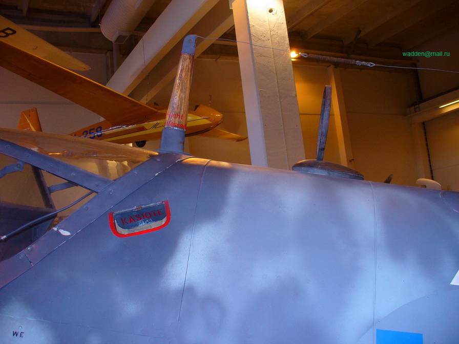

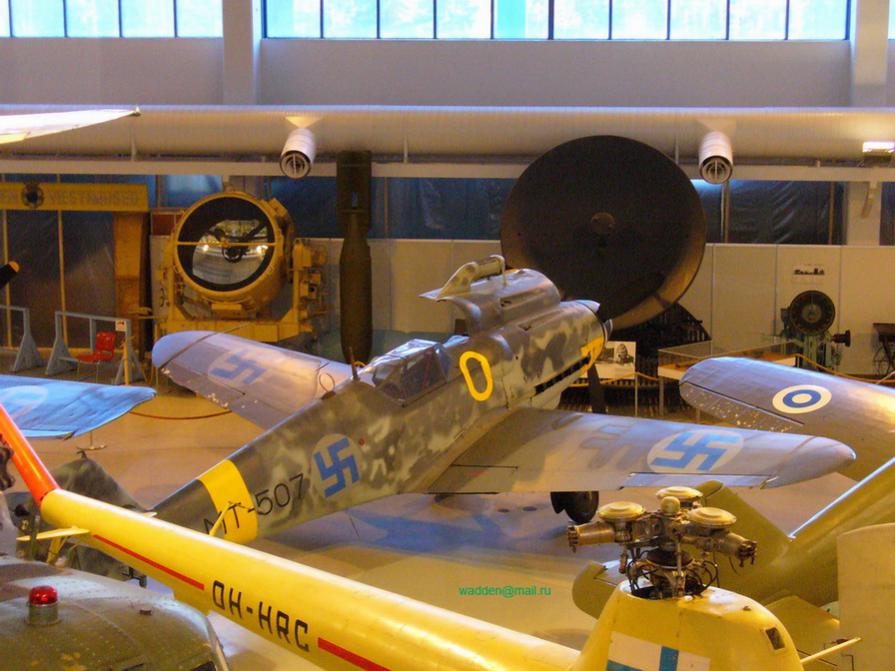

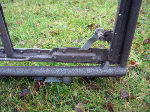

    Фотообзор

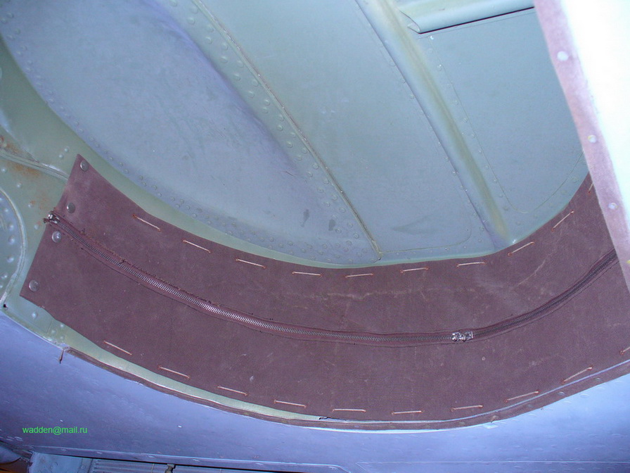

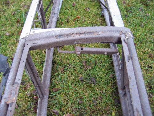

    Часть 2

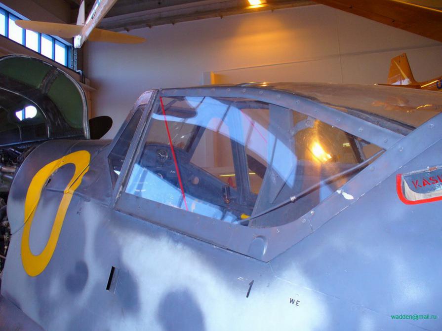

    Часть 3

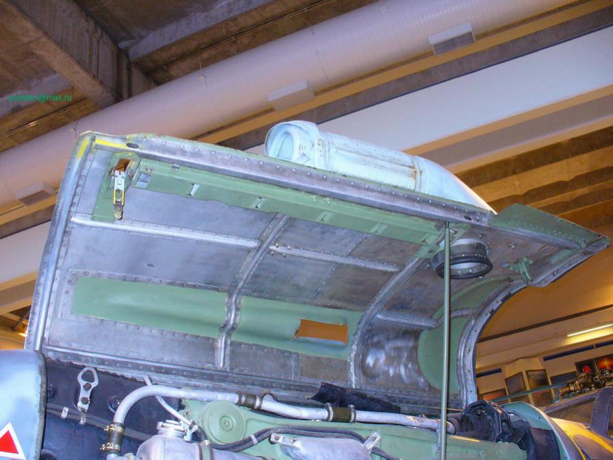

    Часть 4

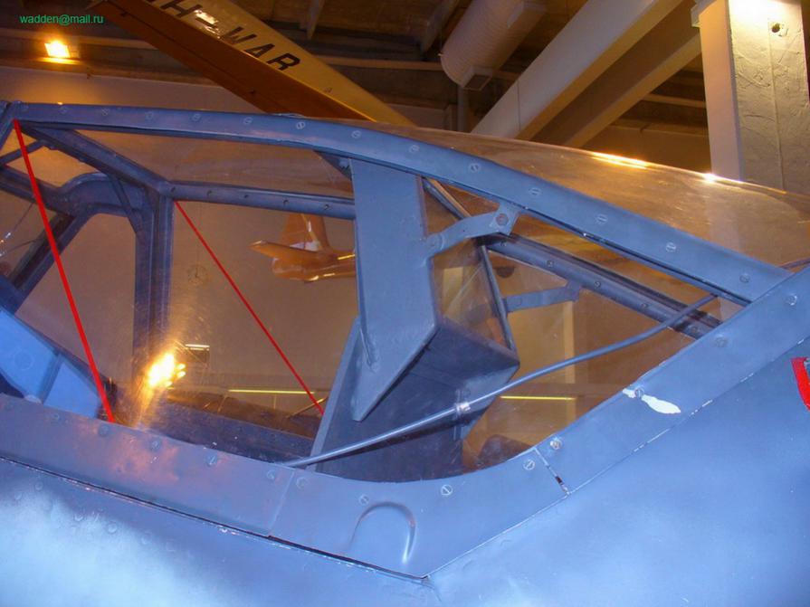

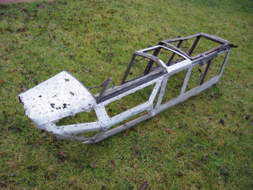

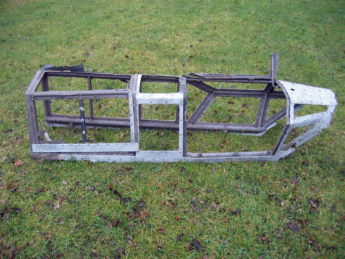

    #130.

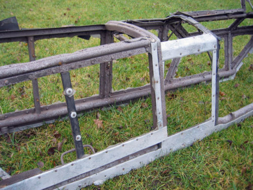

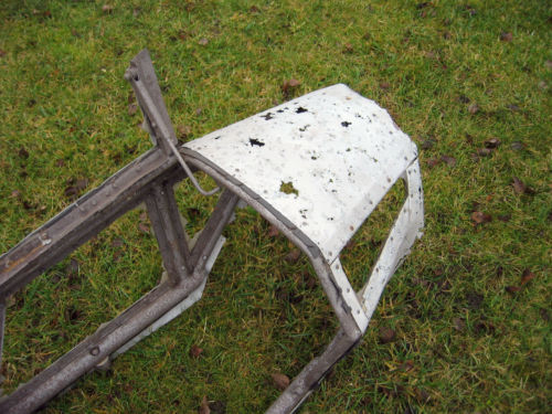

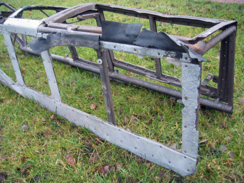

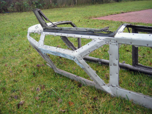

    На фотографиях видно одно из исполнений Erla-Haube. Видно также трубку проводки натяжного троса антенны. Крепления трубки оторванны от внутренней канты фонаря.

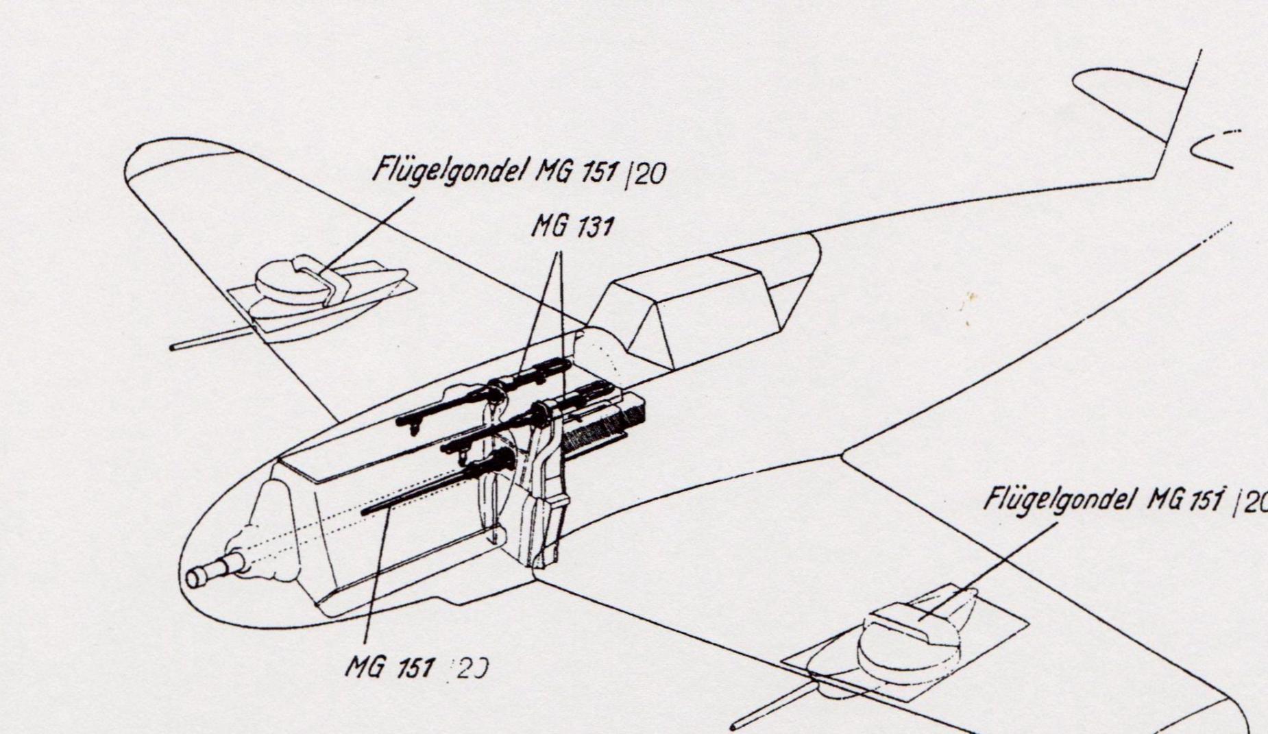

    Основное отличие Bf 109 G-6 от Bf 109 G-4 - система вооружения. Появилась пара MG 131. Теперь Kameraden внимание, на Bf 109 G-6 - был единый патронный ящик для пары MG 131. Пулеметы MG 131 из-за конструкции единого патронного ящика стояли без смещения относительно друг друга.

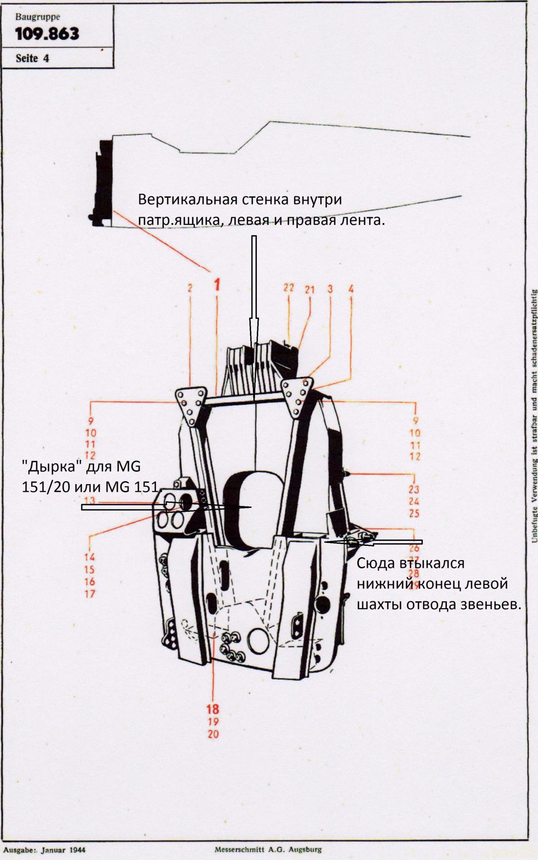

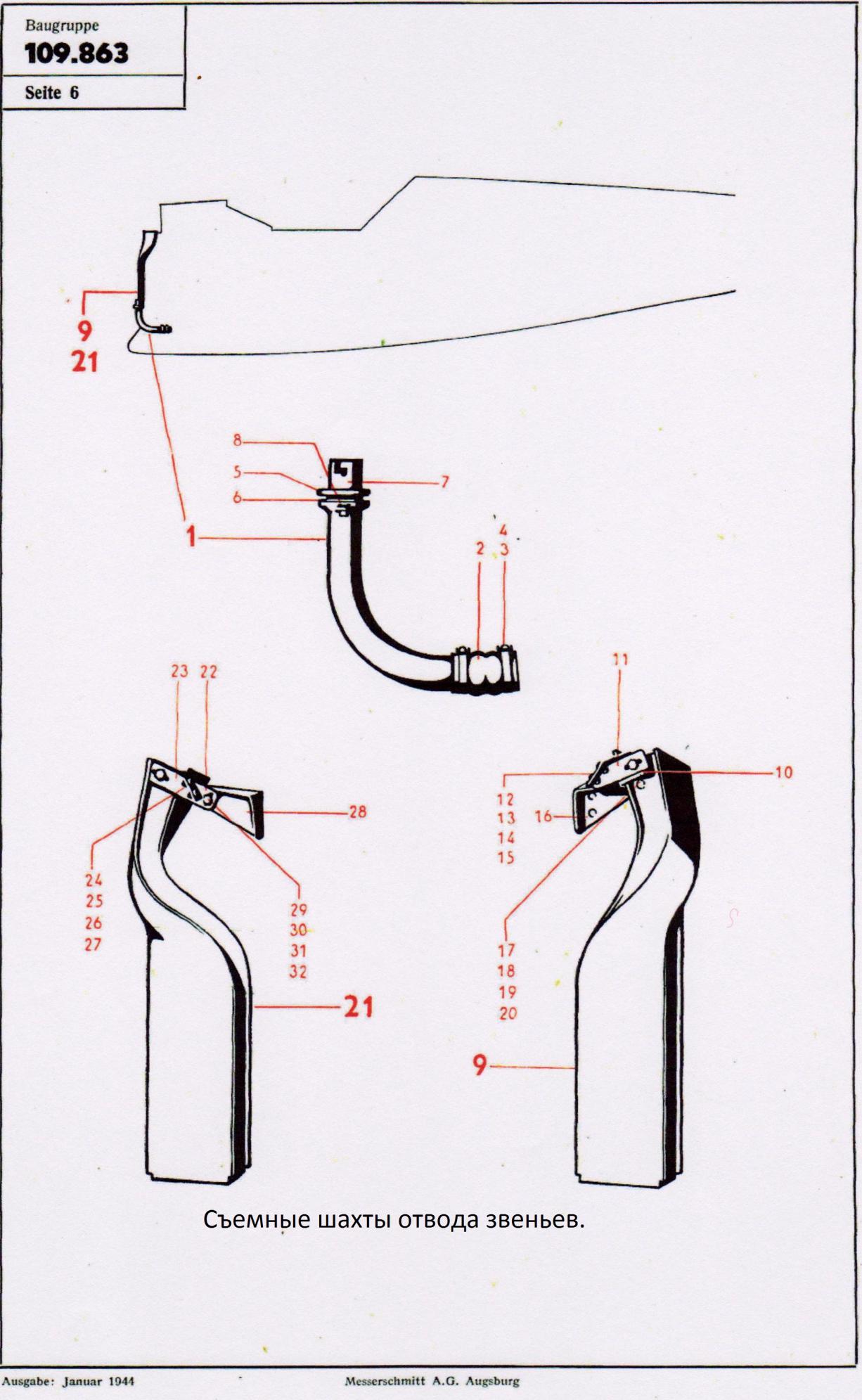

    Картинки.

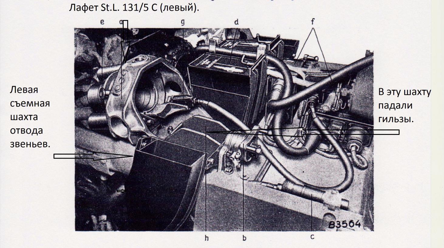

    1. На первой картинке общие размещение пулеметов.
    2. Картинка единого патронного ящика. Ящик прикручивался на лобовую стенку фюзеляжа.
    3. Шахты отвода звеньев.
    4. Картинка по шахтам отвода гильз и звеньев.

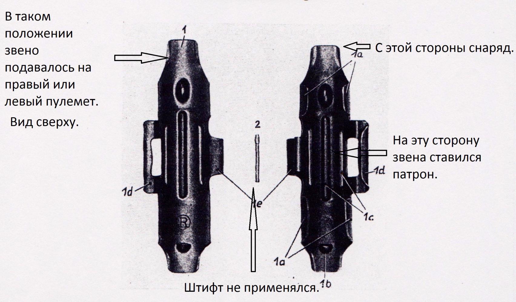

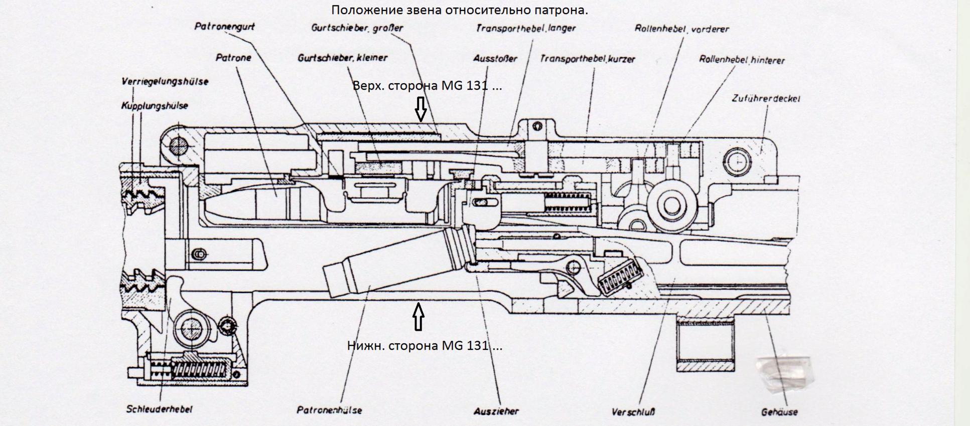

    Картики по ленте для MG 131.

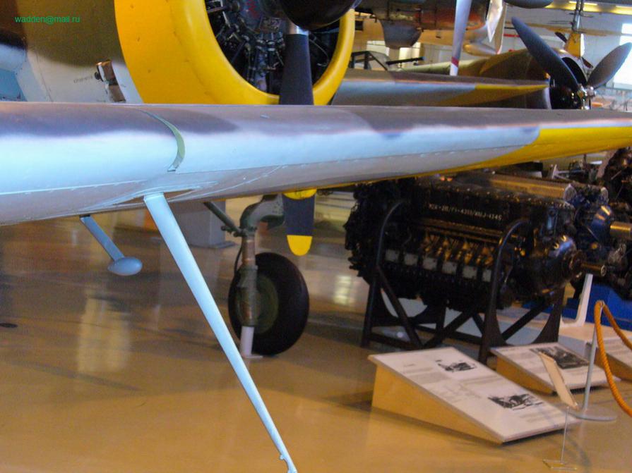

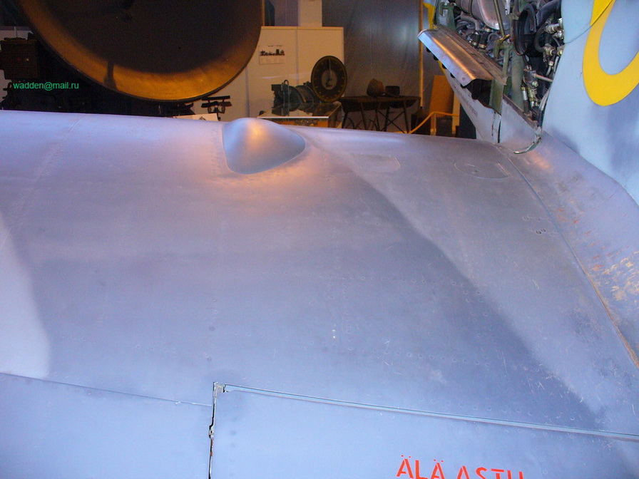

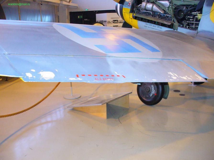

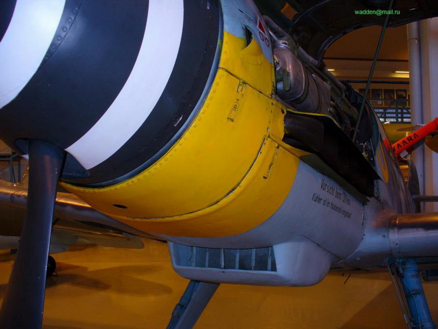

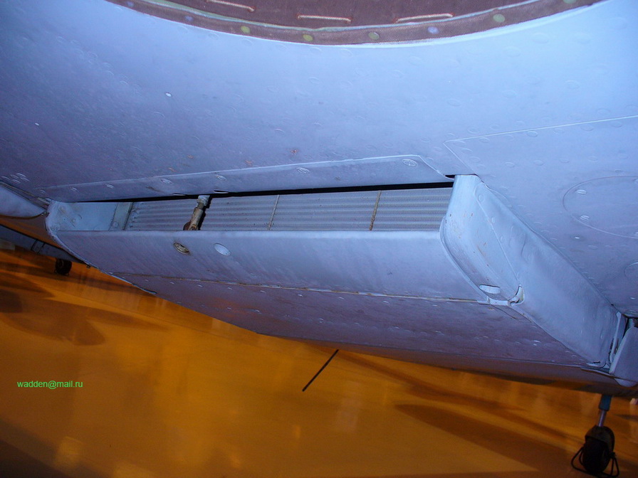

    Ну, неужели ни у кого нету фото Ме-109 с низу?:smile_5: В музеях же некоторые на тросах висят, а не на полу стоят.

    gurte-trommel А Вы не могли дать характеристики МG131 по немецким источникам? Меня особенно интересует скорострельность и масса пули. Нашей-то литературы в сети полно, но я не очень ей доверяю. Например, Хазанов сначала утверждал, что масса снаряда к пушке Мк.103 330 грамм, но в книге про FW-190 дважды упомянута цифра 530 гр.

  26. Олег-задира
    Олег-задира Obergefreiter
    211
    Д'Артаньяния (федерация)
    Спасибо большое! Что интересно - практически полное совпадение с тем, что указано в нашей литературе (а у меня была надежда, что он мощнее....).
    Для авиамодели:). Пробывал скачивать с "тюбика" и вырезать нужные кадры, но они сплошь отвратного качества. Особенно интересует то, как выглядит капот, в частности - насколько патрубки выступают за обводы фюзеляжа. На законцовки крыла было бы интересно посмотреть, на стабилизаторы горизонтального оперения. Ну, и общий вид самолёта с низу тоже интересен. А то всё, что у меня имеется - реконструкции, рисунки, паршивые фото-вырезки с видео... А модификации интересны начиная с "Фридриха". Мне кажется, моды F и G не очень различаются.
