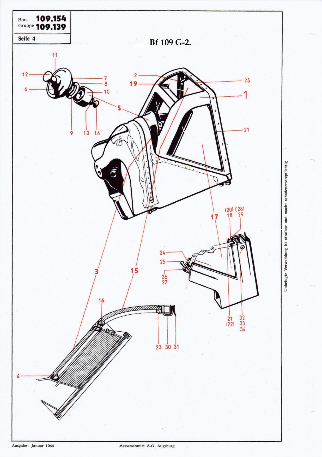

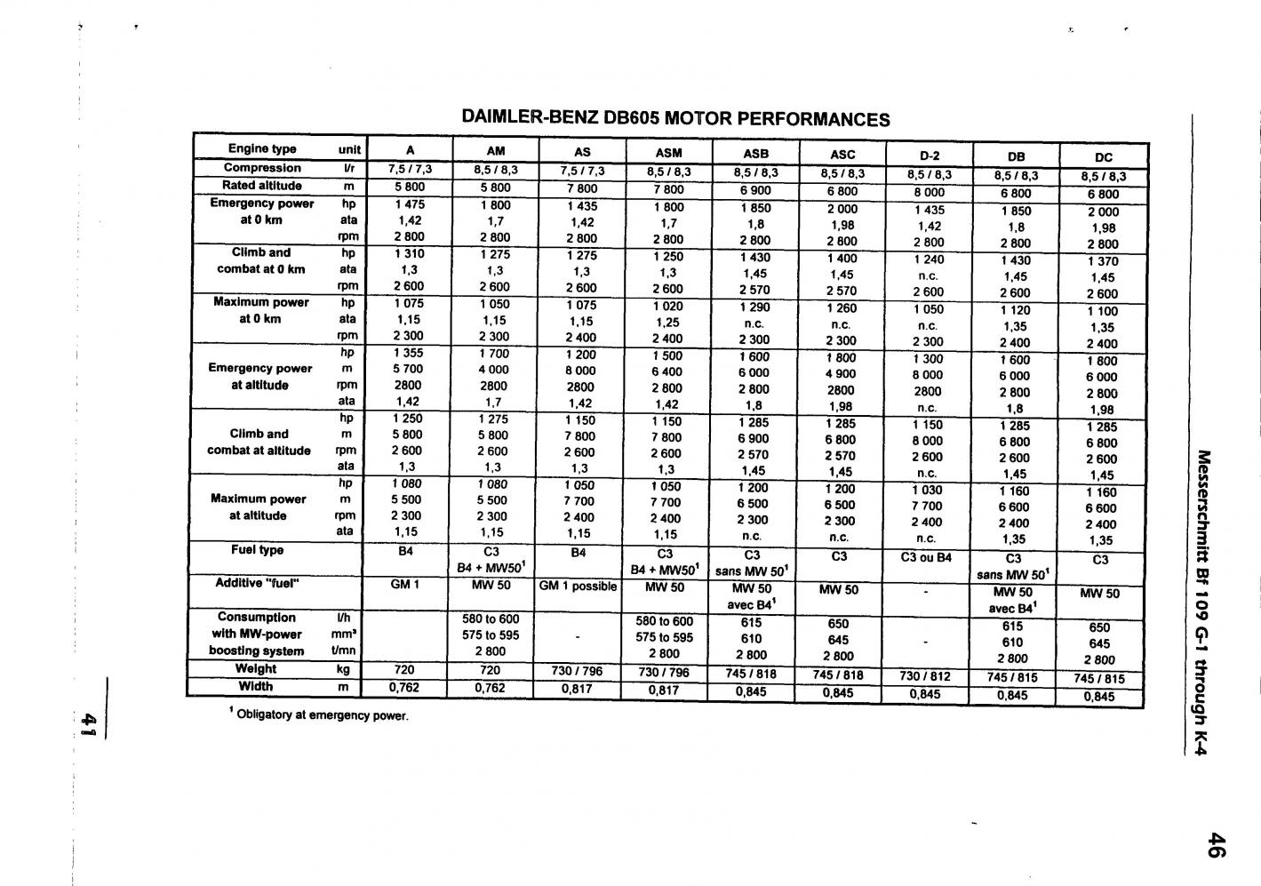

    DB605A - Bf109G-6.
    DB605AM - Bf109G-6(MW50) и Bf109G-14.
    DB605AS - Bf109G-6/AS.
    DB605ASM - Bf109G-14/AS.
    DB605DB и DC - Bf109G-10.
    DB605ASB и ASC - Bf109G-14/AS.
  4. hjj

    Мне вот такой набор встречался в разной литературе

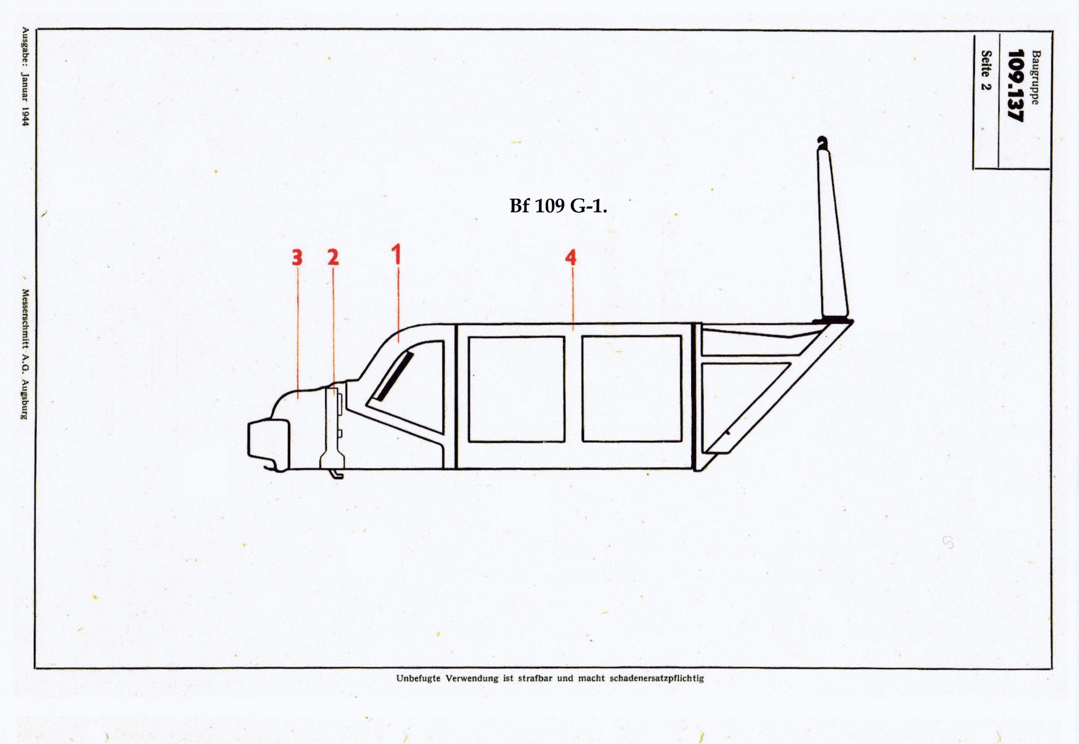

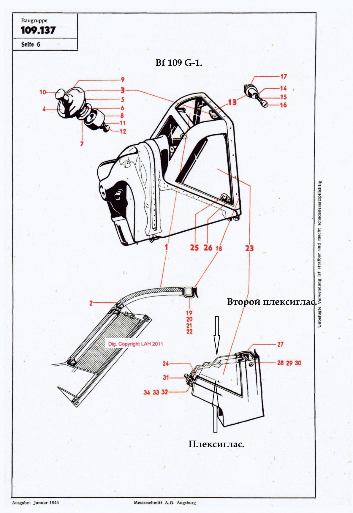

    # 63. По вопросу о заглушках на кабинах Bf 109 G-2. Заборники воздуха под козырьком были на обоих модификациях. Речь идет о Bf 109 G-1, G-2. Для Bf 109 G-1 заборник воздуха распологался всегда с правой стороны. Под ним находилось устройство – Unterdruckausgleichsventil. Это устройство работало когда самолет снижался или пикировал. Т.е. при пикировании, особенно при переходе границы в 3000 м., давление внутри кабины могло стать меньше чем наружнее давление. Срабатывал этот клапан, выравнивалось давление.
    Под козырьком у Bf 109 G-2, тоже находился воздухозаборник. Под ним распологался «сегмент». Я не знаю как это правильно назвать. Летчик поворачивал его и вентилировал кабину. Расположение воздухозаборника у Bf 109 G-2 на фотографиях в основном с правой стороны. Кажется я видел и по левую сторону. Нужно смотреть фотографии и заводские исполнения фонарей.
    На Bf 109 G-2 trop воздухозаборники были по правую и левую сторону от козырька. Это видно на фотографиях. Кроме этого были улучшения в плане вентилирования кабины. На правой и левой стороне фюзеляжа под средней частью фонаря находились – Kiemenklappen. Это были совки, открывая их летчик мог увеличить проток воздуха в кабине. Эти совки входили в комплект Tropenausrüstung.
    Заглушки на левой стороне под козырьком, встречаются на фотографиях которые идут как Bf 109 G-2. На их появления возможно влияли тех.особенности заводов выпускавшие данные самолеты. Или могло обозначать, что при рождении данный Bf 109 G-2 мог стать Bf 109 G-2 trop. Я точно не знаю.

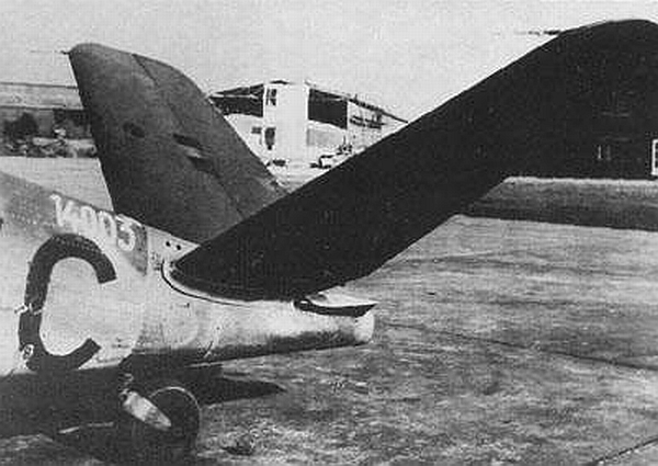

    Нашёл ещё одно, close-up.

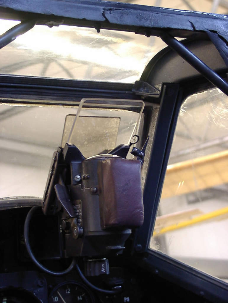

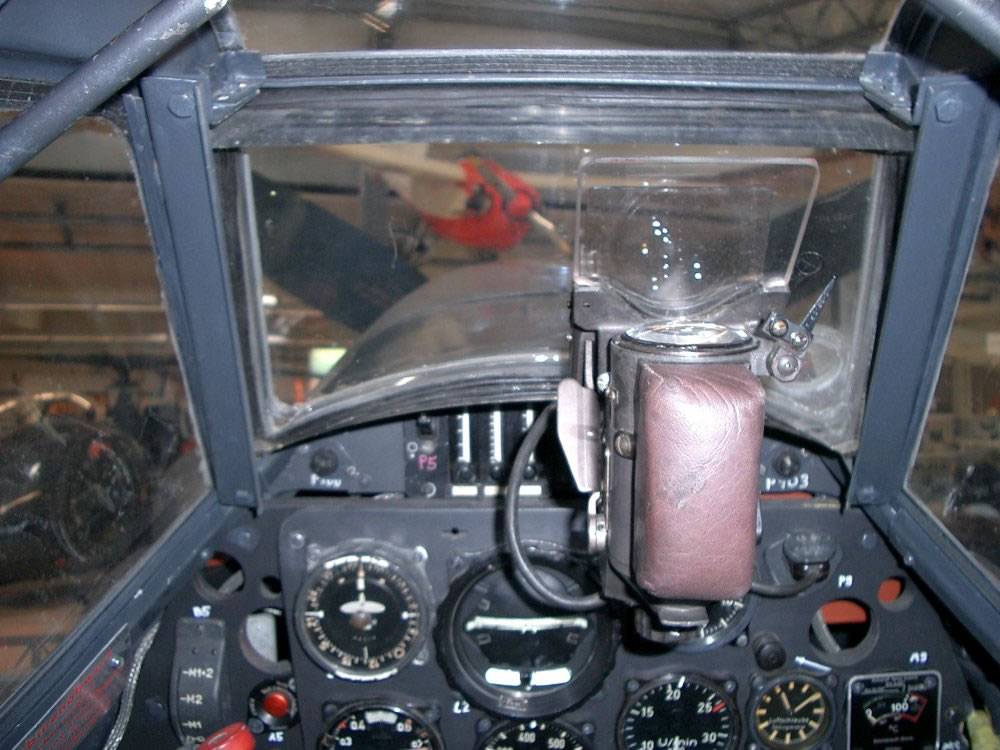

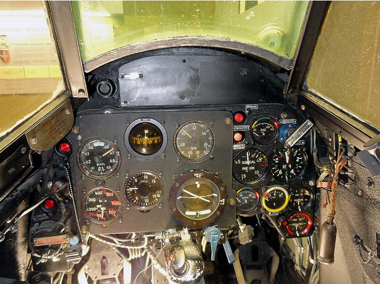

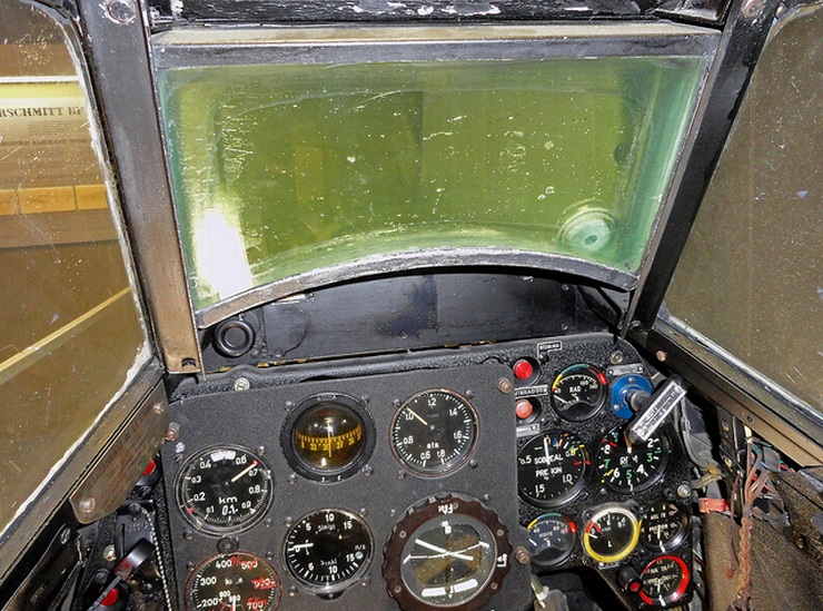

    Уважаемые форумчане !
    Большая просьба: выложить фото или имеющиеся ссылки в Инете - вид со стороны пилота на лобовое бронестекло Bf 109 модификаций Gustava. Я переворошил по-моему все известные ресурсы, однако нахожу только многочисленные виды на приборную панель, а фото лобовика со стороны летчика, увы не могу найти...
  17. Set Izengrimm
    Set Izengrimm Schütze
    15.902
    Чорний Вігвам
    Re: Messerschmitt Bf-109 Ausf. "G"
    Музейный со снятым прицелом подойдёт?

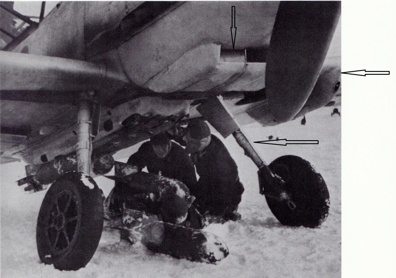

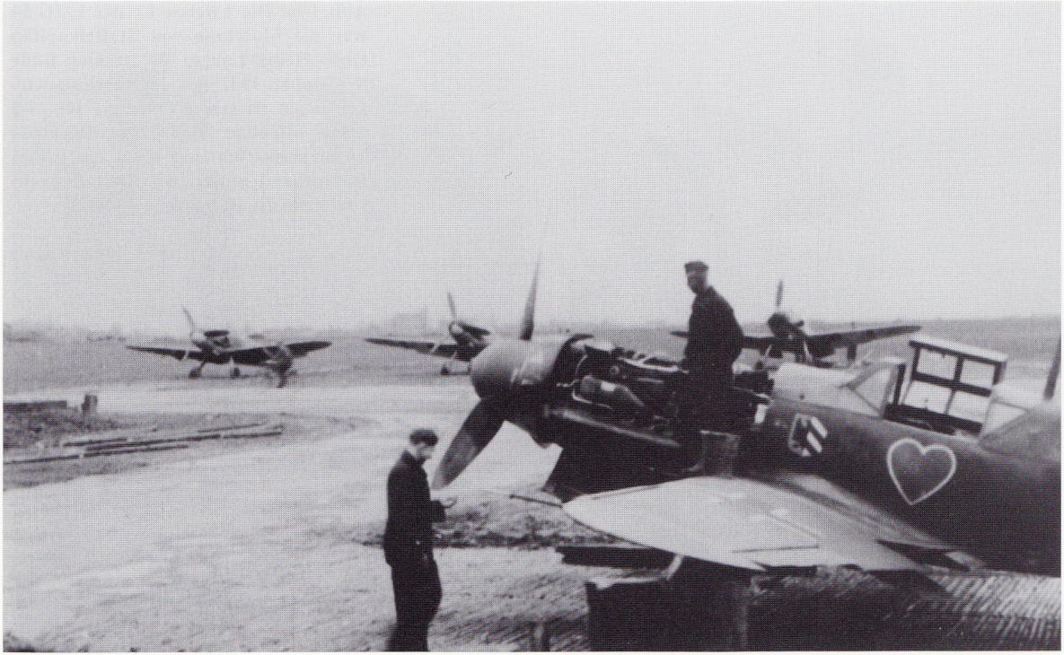

    Фотография Bf 109 G-2 из I./JG 54. Зима 1942/ 43. J. Prien пишет, что машина имеет зимний камуфляж, но нижний капот желтого цвета.
    На фото видно:
    1. Отсутствуют нижние щитки амортизаторных стоек.
    2. Консольные MG 151 отсутствуют.
    3. Прикрыт масляной радиатор.
    Что-бы масло в мас.радиаторе зимой сильно не охлаждалось, на мас.радиатор по обе его стороны ставили деревянные дощечки. Часть ламелий в мас.радиаторе перекрывалось. Что мы видим на фото в ванне мас.радиатора не очень понятно. В тех.описаниях нет описания процесса установки этих дощечек. Может кто-нибудь в мемуарах встречал процесс установи этой защиты?

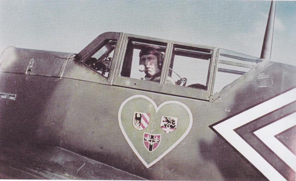

    Фотографии из J. Prien Teil 9/III. На фотографиях - Die kommodoremaschine des JG 54. Вообще там серия фотографий по этому Bf 109. J. Prien пишет, что это Bf 109 G-2. Но по всем признакам это Bf 109 G-1. Пояснения нужны?
    #26. По колесам нельзя точно определить тип Bf 109.

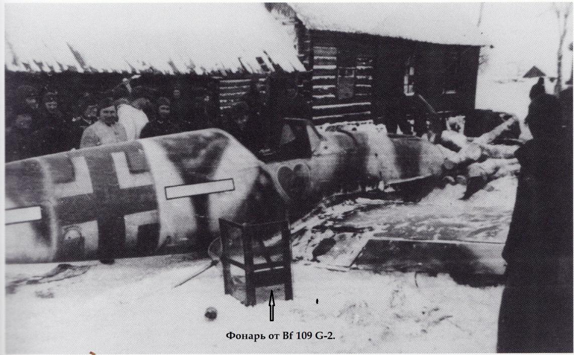

    Листаем одну страницу после "серии фотографий" и смотрим другую фотографию.
    J. Prien делает предположение, что это:
    17.01.43, Stab/JG 54, Uffz Walter Radke, verw., Flak, Notlandung, Lukaschi, 60%, Bf 109 G-2 и номер дает - 10413.
    На фото видно по фонарю, что это Bf 109 G-2.
    gurte-trommel не читает мемуары. Наверно это ошибка. Не прочитал - мат в три хода.

    Из темы "Ошибки к #". Bf 109 G-2.

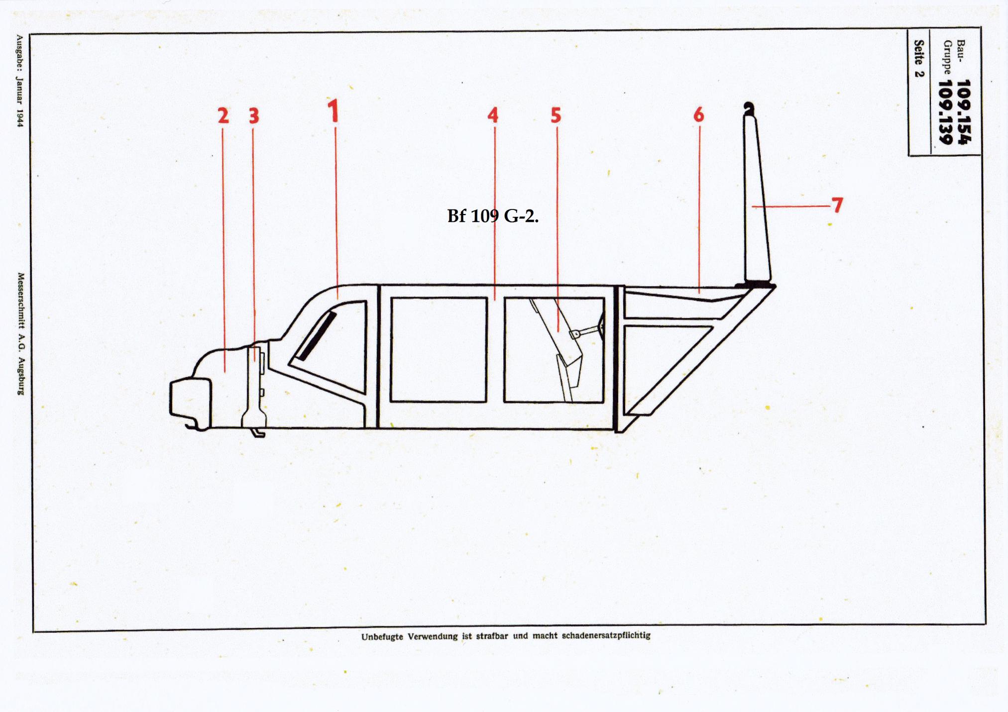

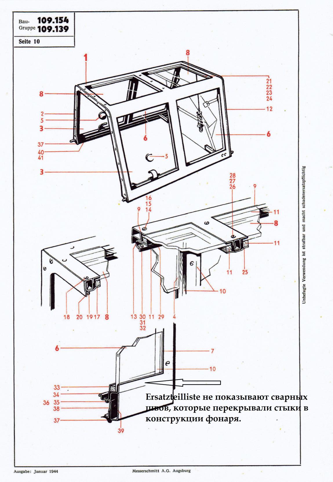

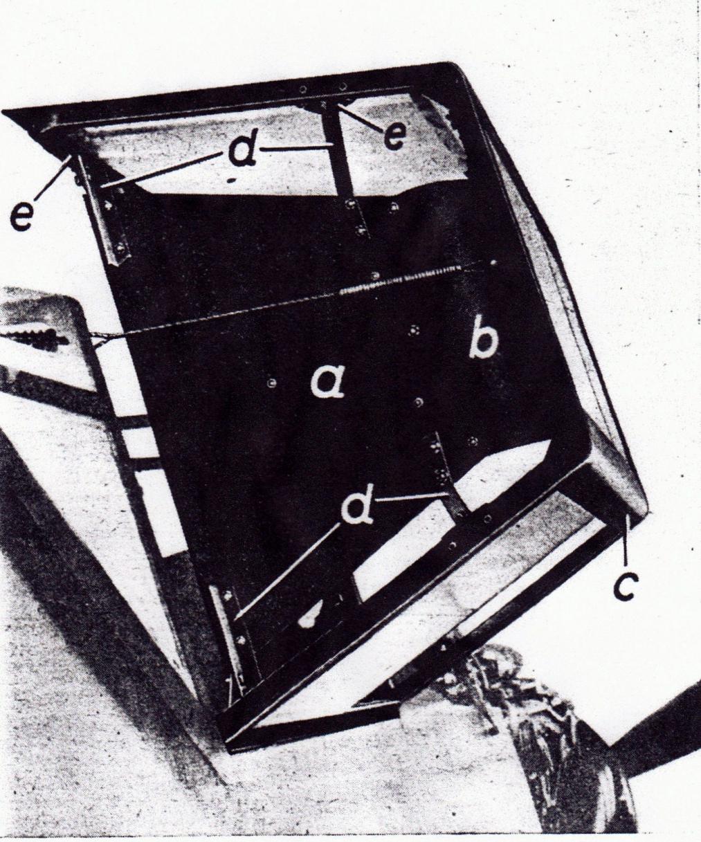

    J. Prien пишет - "что видно защиту головы летчика от Bf 109 G-1". Можно понять, что фонарь был родной - Bf 109 G-2, но защита головы летчика была от Bf 109 G-1.
    Возможно ставился комплект фонаря от Bf 109 G-1, снимался двойной плексиглас, снимались засовы форточек. Ставился одинарный плексиглас от Bf 109 G-2.
    Возможно только откидная часть была от Bf 109 G-1.
    Третия часть фонаря, вообще отличий по модификациям не имела.
    На фотографиях Bf 109 G-2 из JG 54 на которых видно защиту головы летчика от Bf 109 G-1.
