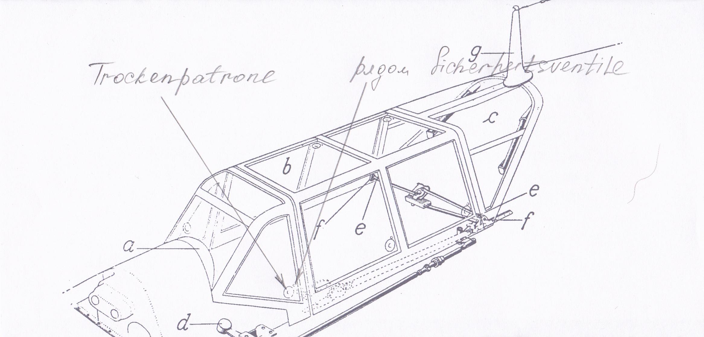

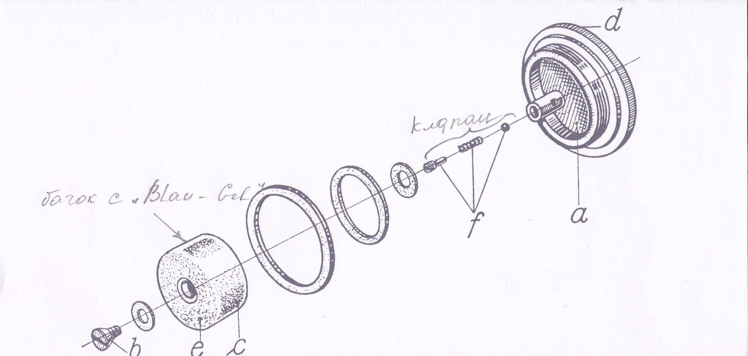

    Да, забыл добавить. Рядом с Trockenpatrone вворачивался еще один клапан - Sicherheitsventile. Задача этого вентиля - снижать давление в пространстве между стеклами при уменьшении давления в кабине пилота. Оба клапана имели рабочие давление 0,02 atü.
    Сейчас попрошу жену сделать вложения.
    Вложение к теме Trockenpatrone:

    На "Густавах" вообще может быть всё что угодно. :)
    Просто не замечал раньше,что силикагелевые патроны стали ставить на поздние машины, вне зависимости от оборудования гермокабины.

    Trockenkörper в лобовой плексиглас ставился и на Bf 109 K-4. Наличие или отсутствие гермокабины не имело значения. Имело значение расположение бронь-стекла. Об этом уже Set Izengrimm писал.

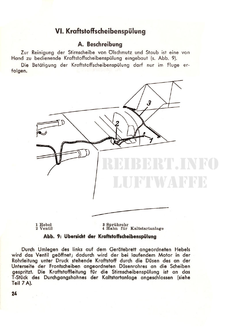

    Поторопился. :) Вот то, что просили... по бензиновому омывателю.

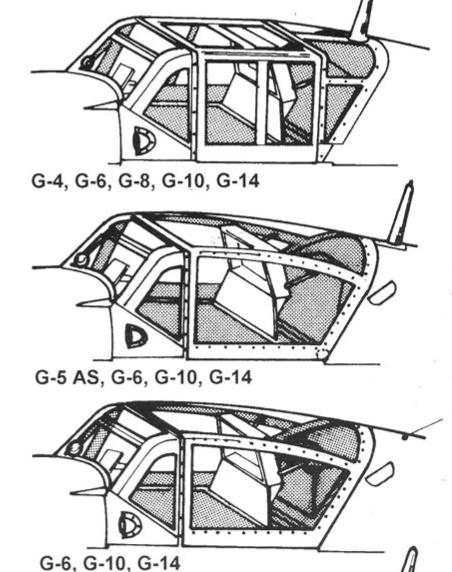

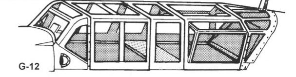

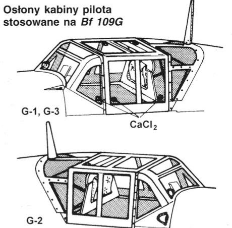

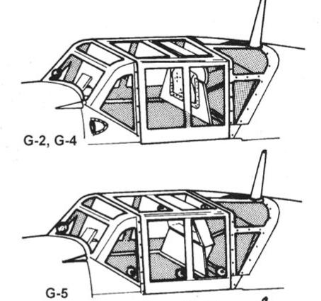

    Re: Messerschmitt Bf-109 Ausf. "G"

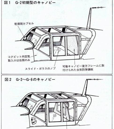

    Варианты остекления фонаря на разных версиях 109G
    legko gefällt das.

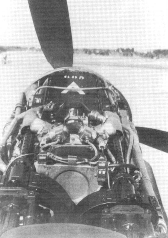

    MG 17 и синхронизатор на Bf 109G-2

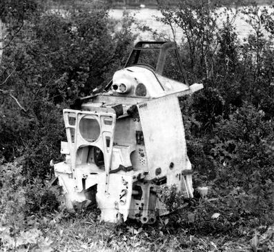

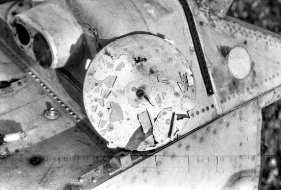

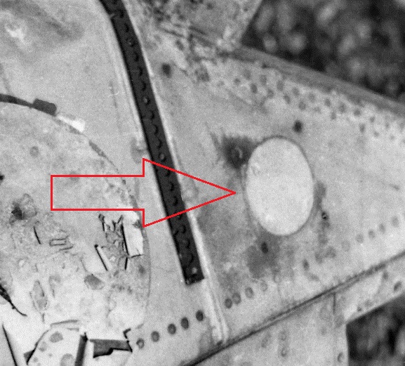

    Интересно, а вот этот G имел гермокабину? Валялся лет ...дцать тому в 20 км юго-западнее Луостари (Петсамо). Я всегда думал, что это G-2. Да и в JG 5 вроде G-1 не было. Или я ошибаюсь?

    Если не ошибаюсь, у Карганико был как раз G-1. Только это были машины с демонтированным оборудованием гермокабины.

    Не являюсь специалистом в этом вопросе. Наоборот, хотел знать Ваше мнение. Меня подвигло думать о наличии гермокабины заглушенное вентиляционное отверстие под козырьком.

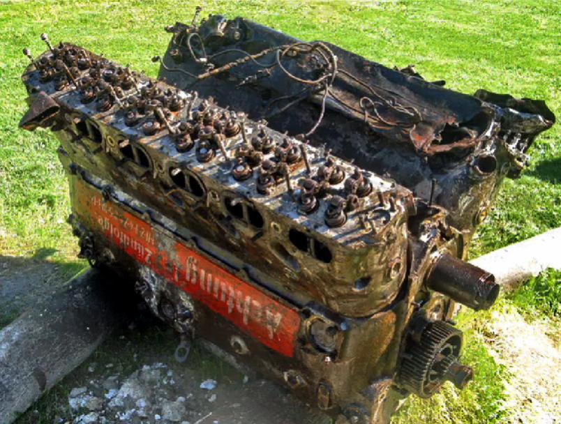

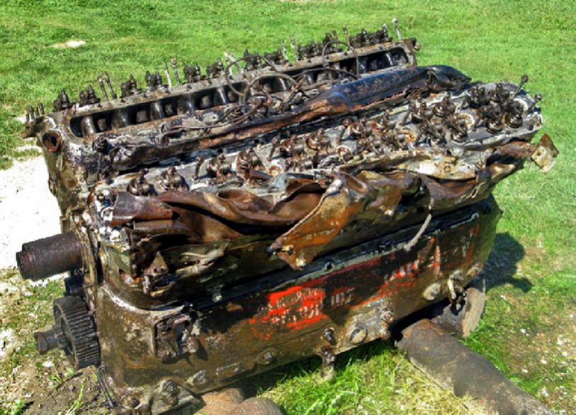

    И, кстати, по моторам. Что за надпись была на картере этого DB 605?

    Ещё фото.

    Kamerad hellcat. На корпусе коленвала написано: Achtung. Zündfolge 1,8,5,10,3,7,6,11,2,9,4,12,1. Внимание. Порядок зажигания 1,8,5,10,3,7,6,11,2,9,4,12,1.

    gurte-trommel, спасибо. Что-то подобное предполагал, так как нанесён порядок работы цилиндров. Интересно, с чем связано появление такой надписи? Я лично впервые вижу, обычно в этом месте на картер наносился заводской номер мотора. Adolf Mebius, эти фото нашёл в сети, известно, что поляки подняли его на месте падения Bf 109G-14/AS Эриха Ляйе.
