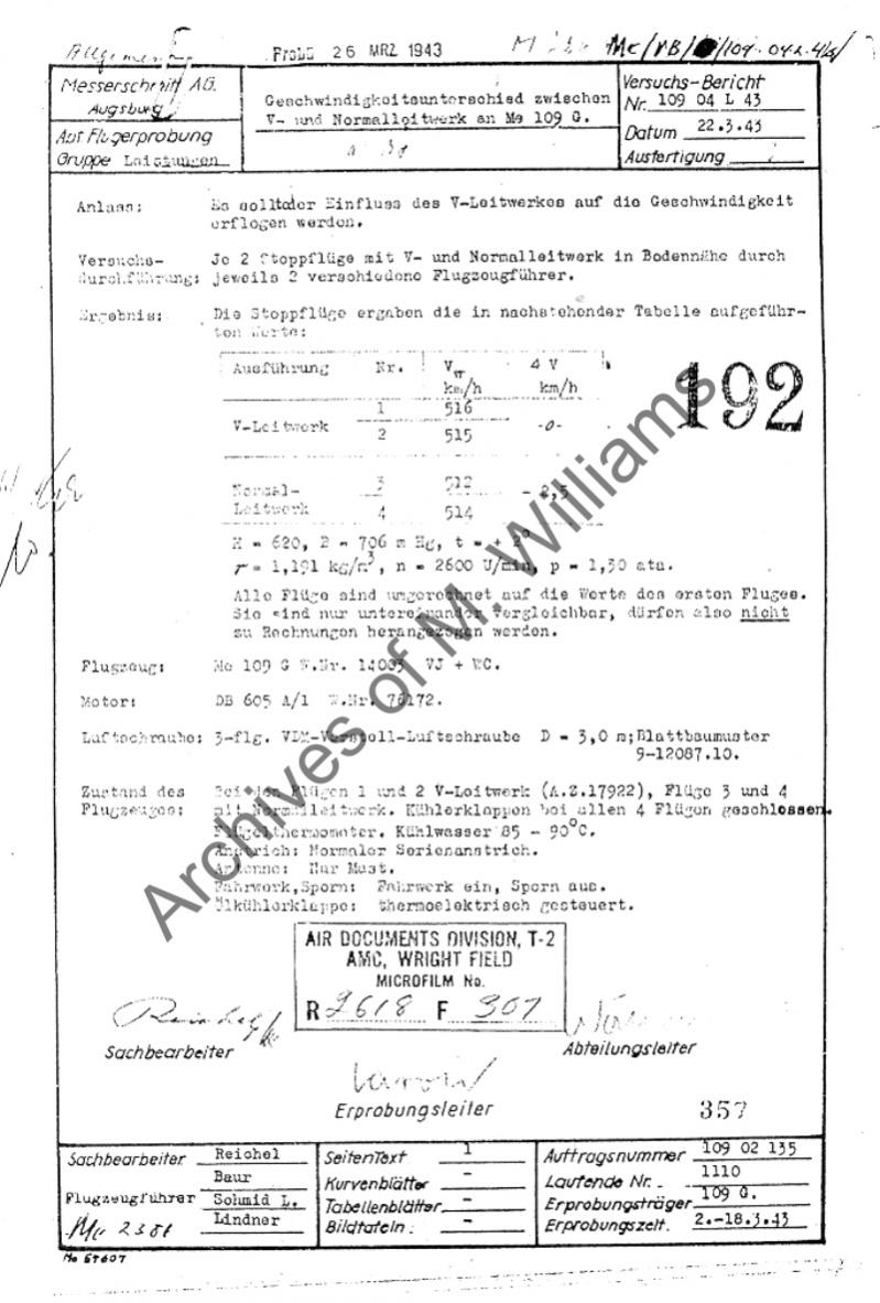

    Прокомментирую чуть полнее:
    22 марта 1943 года были проведены сравнительные скоростные испытания самолёта с V-оперением.
    Опытная машина (V-Leitwerk): Bf-109G WNr.14003, "VJ+WC" с двигателем
    DB 605A-1 (WNr.76172) и пропеллером VDM-12087.10
    Требования - 2 вылета на машине с "бабочкиным хвостом", затем замена оперения на стандартное (ну так я понял) и ещё два вылета. Участвовало 2 пилота.
    Створки радиатора закрыты, температура 85-90 градусов. Обороты - 2600, наддув - 1,30 ата. Температура воздуха в тот день +2 С.
    Повышения скорости фактически замечено не было:
    1 вылет (V-Leitwerk): 516 км\ч
    2 вылет (V-Leitwerk): 515 км\ч
    3 вылет (Normal Leitwerk): 512 км\ч
    4 вылет (Normal Leitwerk): 514 км\ч
    Проект закрыт.
    Документ прилагаю (из архива Michael Williams):

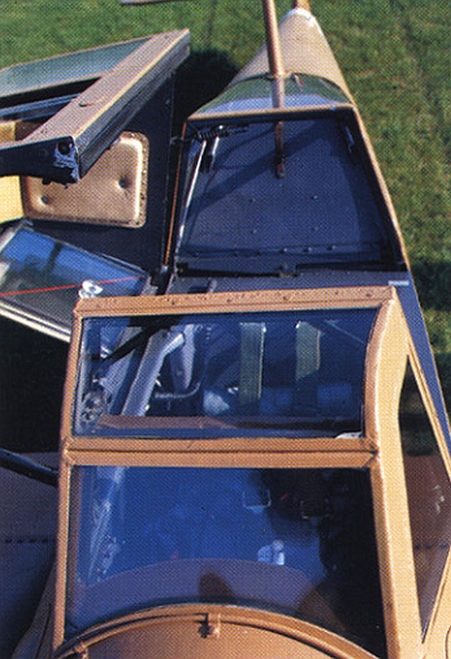

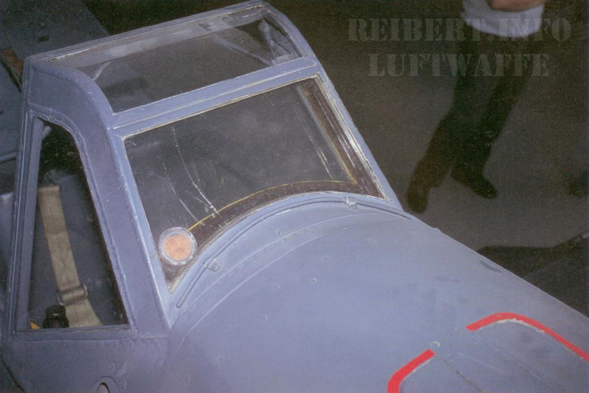

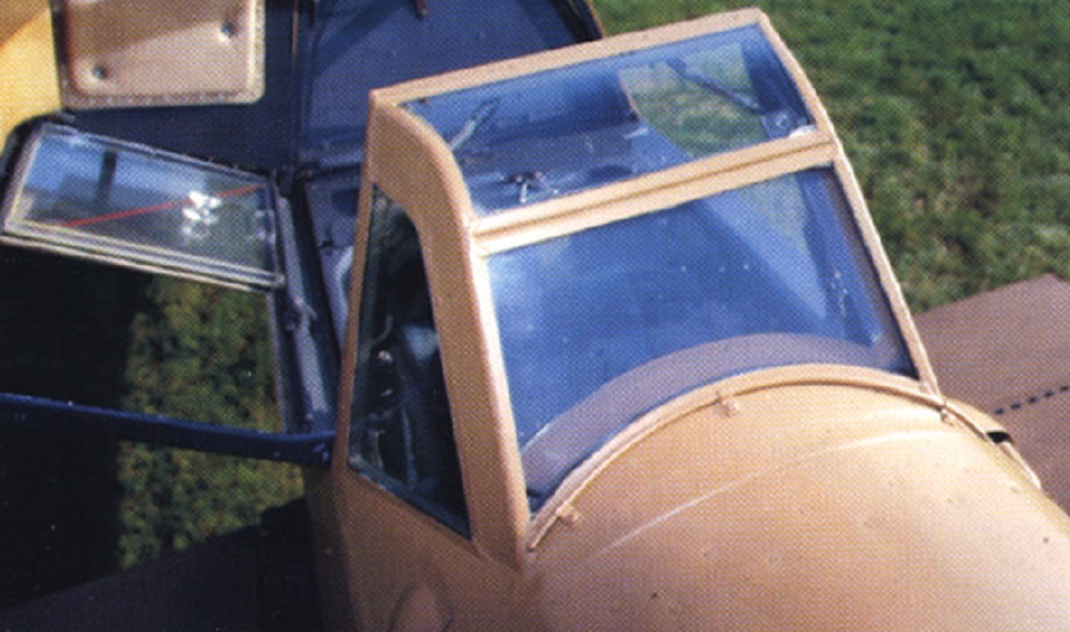

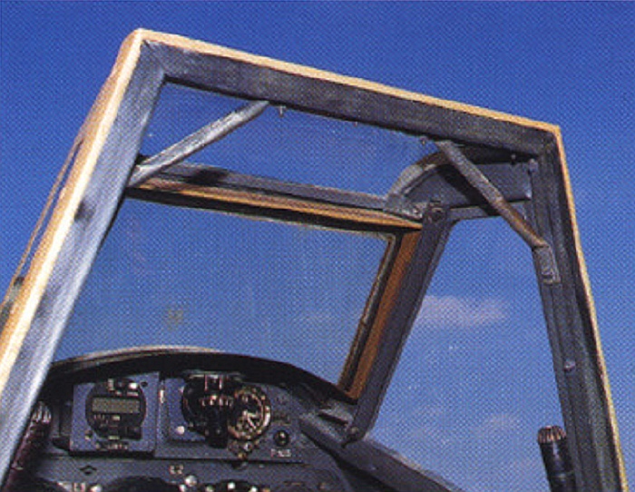

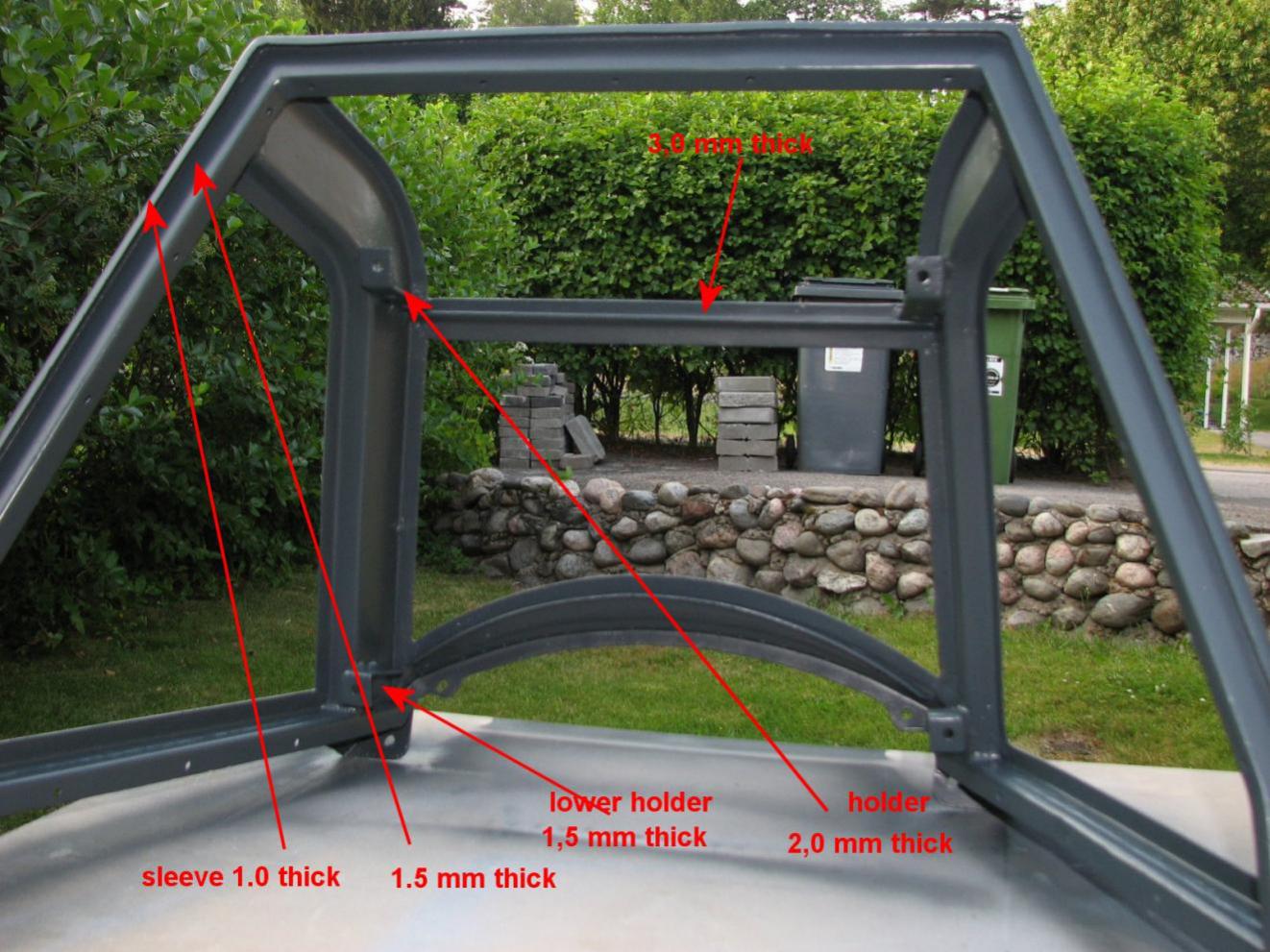

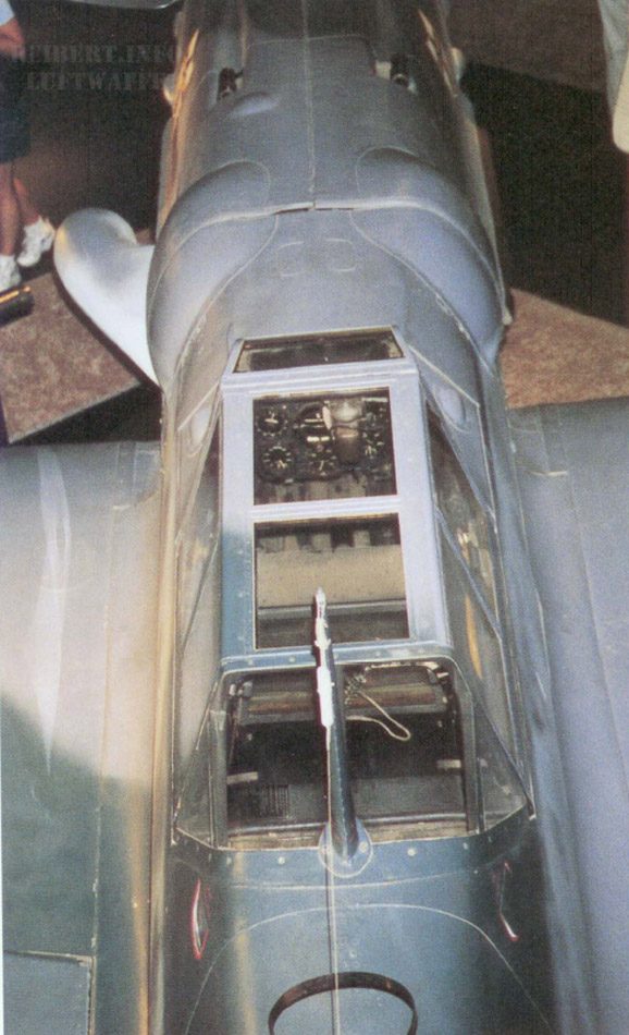

    Господа, кто располагает, выложите пожалуйста фото бронестекла на Bf109 модификации G: вид со стороны пилота, сбоку и спереди. Буду весьма признателен !
  6. Set Izengrimm
    Set Izengrimm Schütze
    15.902
    Чорний Вігвам
    Re: Messerschmitt Bf-109 Ausf. "G"

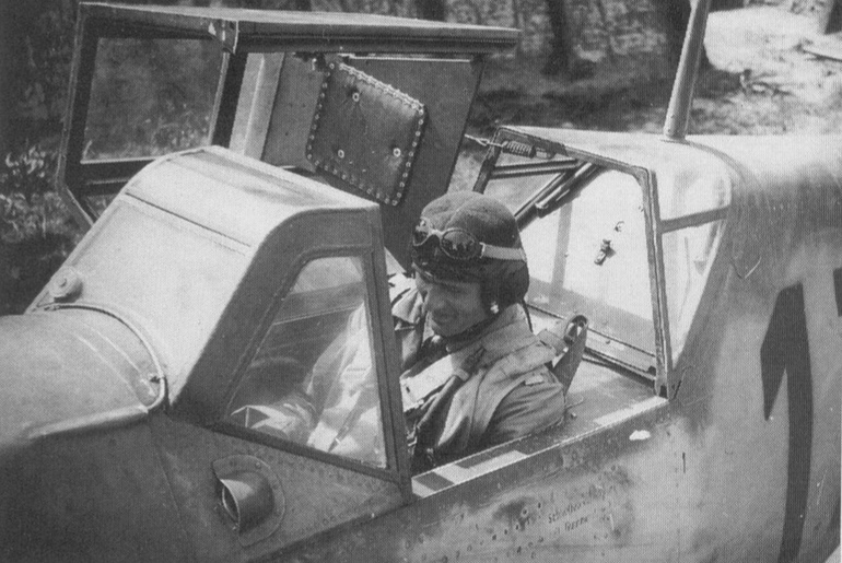

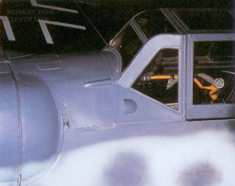

    Вот фото из того, что под рукой. Последнее - рама с толщиной подддерживающих элементов, пусть будет.
    Пока то, что нашёл по-быстрому:

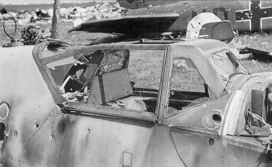

    Ещё по теме из walkaround'a по G-2\trop

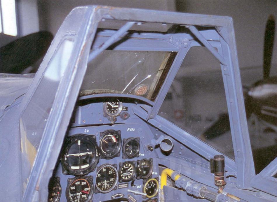

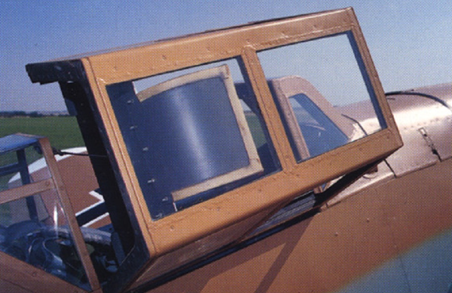

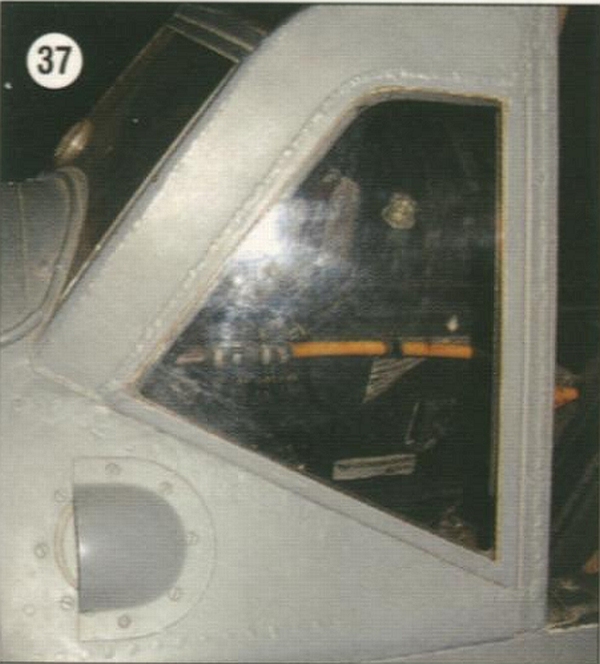

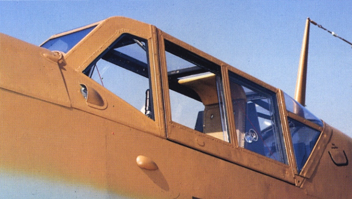

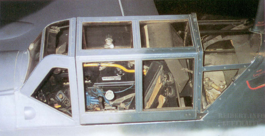

    Фото фонаря кабины Bf109G-6.

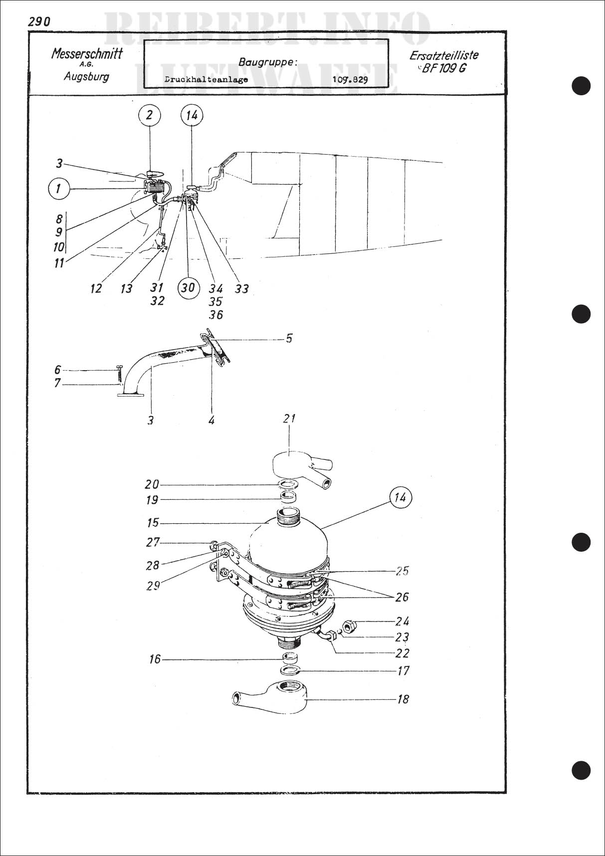

    Кажется на всех фото из поста #31, 32 и 33 на лобовике имеется трубка бензинового стеклоомывателя.
    У кого-нибудь есть схемка работы этого девайса, наподобие той, что я в теме по Fw-190A давал? Интересно было бы.

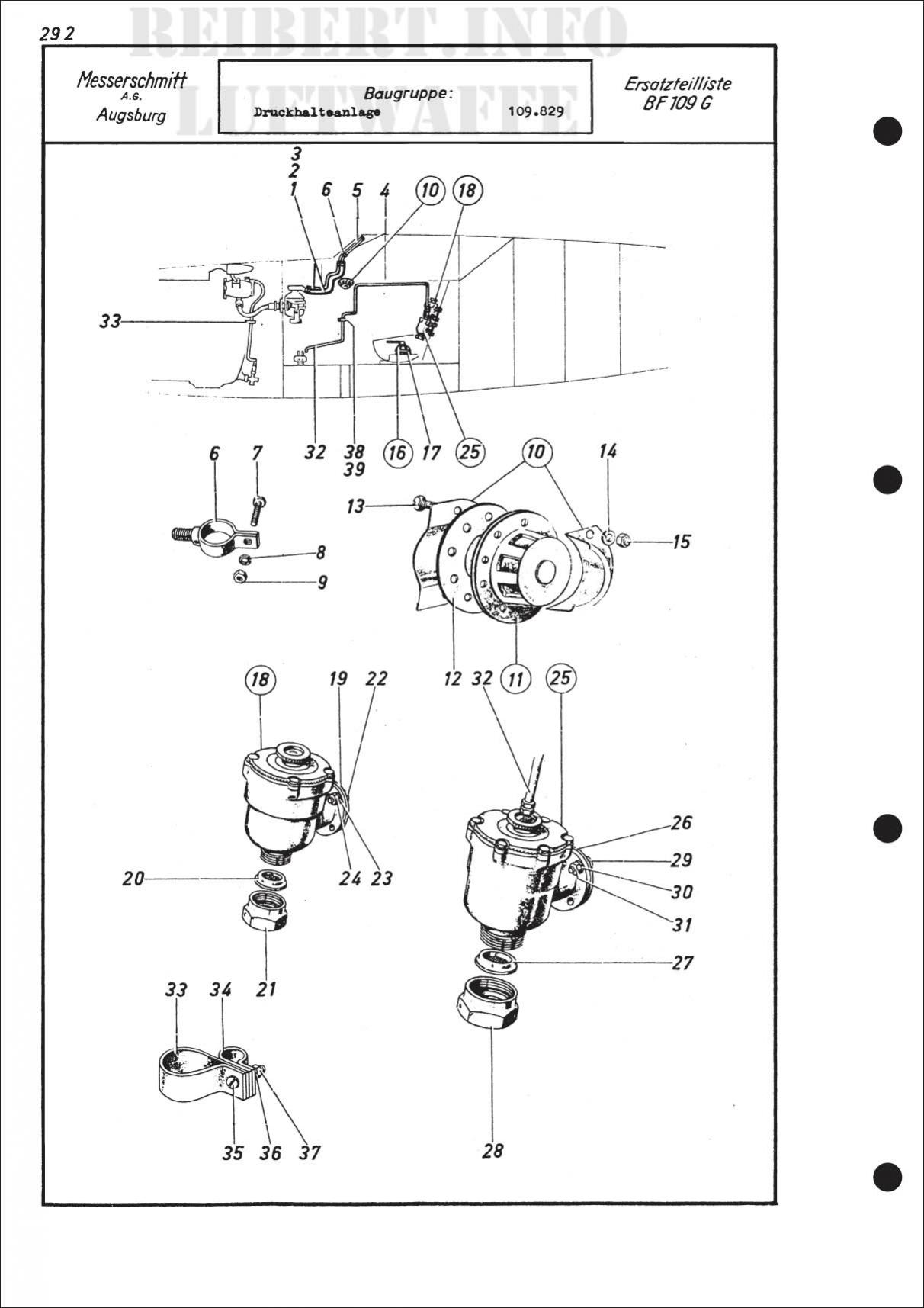

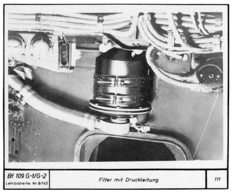

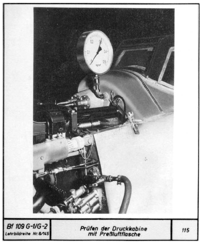

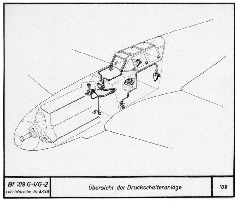

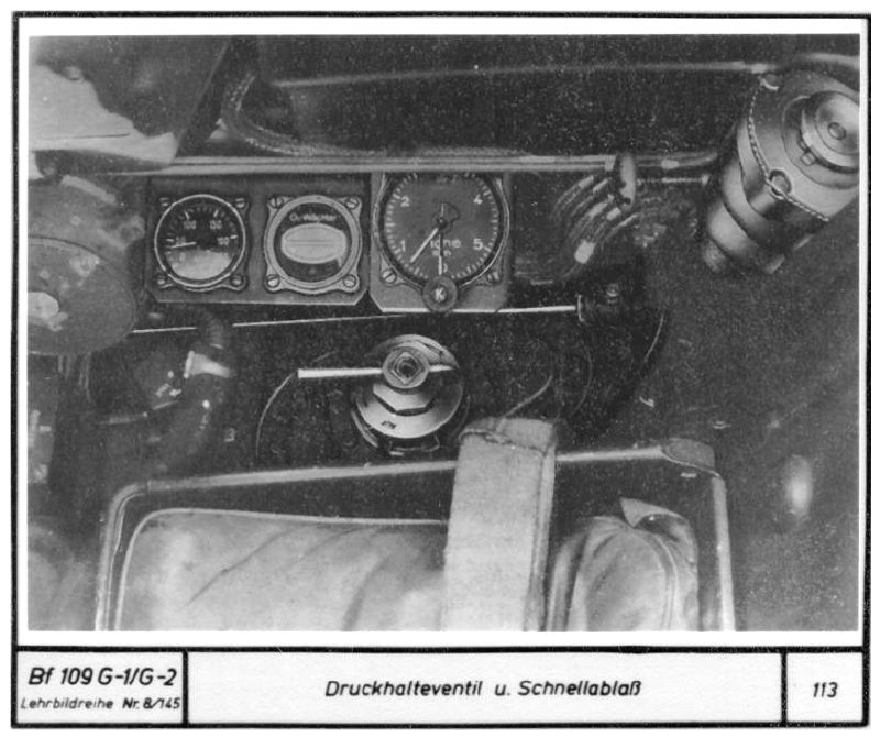

    Гермокабина.
  11. Set Izengrimm
    15.902
    Чорний Вігвам
    Данке шён:) А пояснения к схеме есть?
    Я так понял, что это какой-то обратный клапан, который - в том числе - распределял и гнал топливо на трубки лобовика (5 и 6).
    ЗЫ Интересует сложная штуковина под № 14 и её детали, в первой схеме.
  12. gurte-trommel
    gurte-trommel Obergefreiter
    415
    Werl, Deutschland

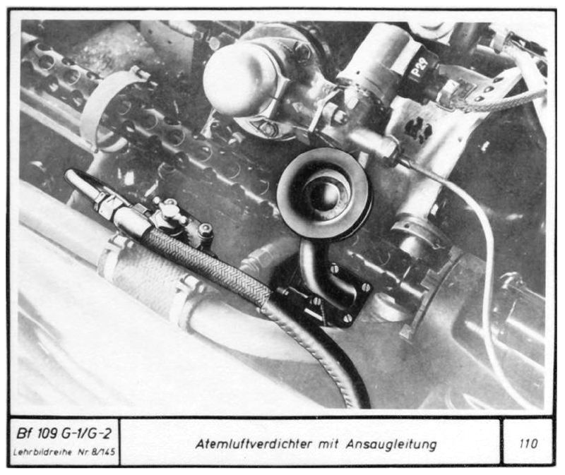

    Set Izengrimm. Позиция 14 - это фильтр (Atemluftfilter). Это устройство относится к Pneumatische Anlage (Bf 109 G-1, G-3, G-5).
    "Омывайка" есть в теме Bf 109 K-4.
  13. Set Izengrimm
    15.902
    Чорний Вігвам
    Фух, точно, Вы писали - я запамятовал.
    Pneumatische Anlage? Оно же, судя по схеме, как-то всё-таки участвует в подаче бензина на лобовик.

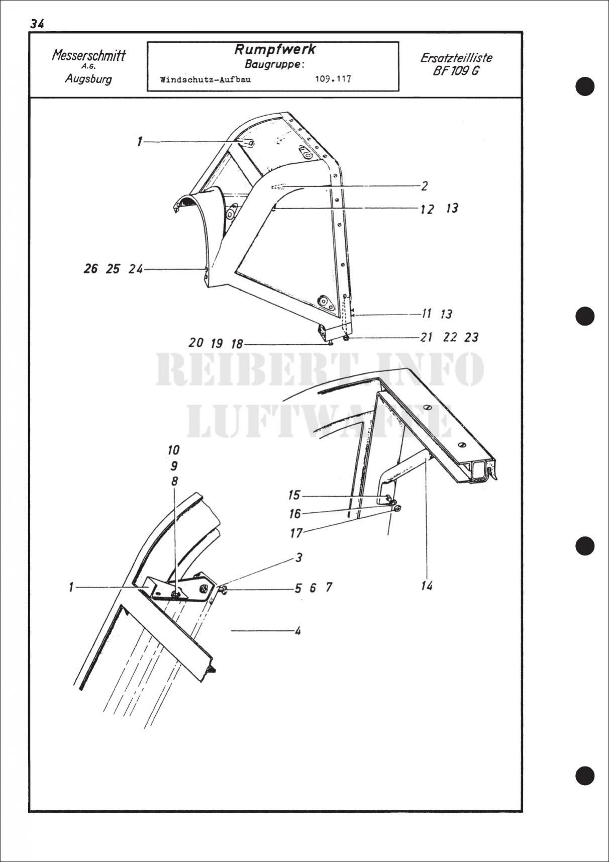

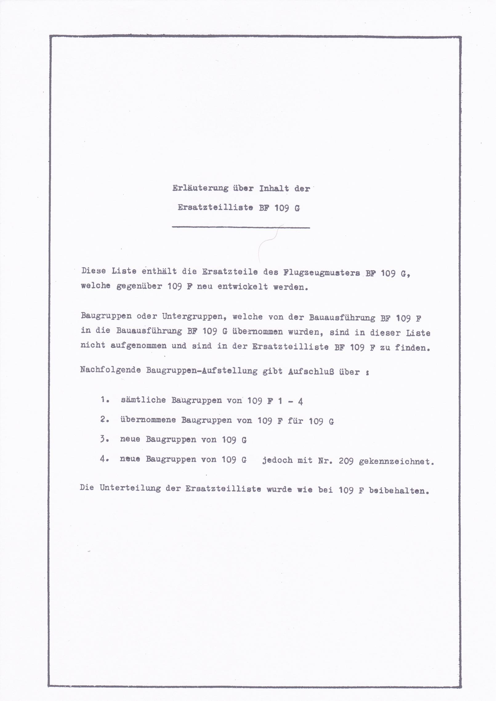

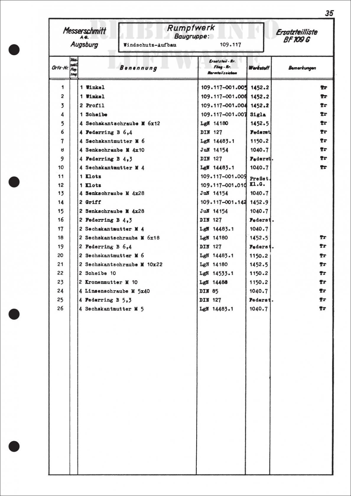

    Set Izengrimm. Adolf Mebius почему-то дал Ersatzteilliste из темы druckdichter Kabine. Это несколько другая темя. А вообще, я считаю, что самую главную информацию в Ersatzteilliste по Bf 109 G содержит этот лист:

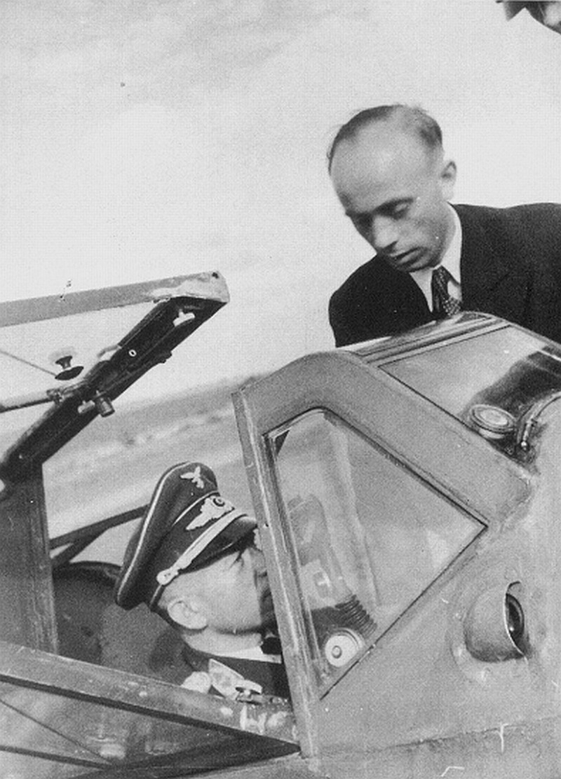

    А что такое в правом нижнем углу лобового стекла G-6?
  16. Set Izengrimm
    15.902
    Чорний Вігвам

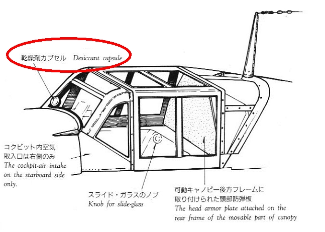

    Мне тоже интересно.
    Осушительный патрон, или осушительная капсула - "Trockenpatrone", по английски - "Desiccant Capsule"? ("Дегидратационная", может быть?)
    У кого есть мануалы, гляньте, угадал ли я:)

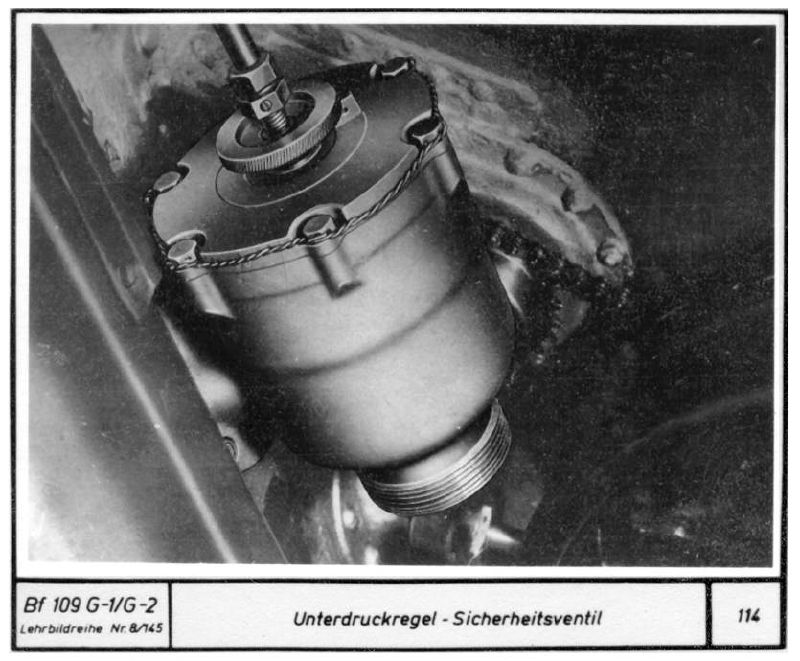

    Alteknare подобається це.
  18. Set Izengrimm
    15.902
    Чорний Вігвам
    А что это?
  19. gurte-trommel
    415
    Werl, Deutschland
    Вложения относятся к теме druckdichter Kabine. Kamerad legko, откуда эти вложения (номер тех.описания)?

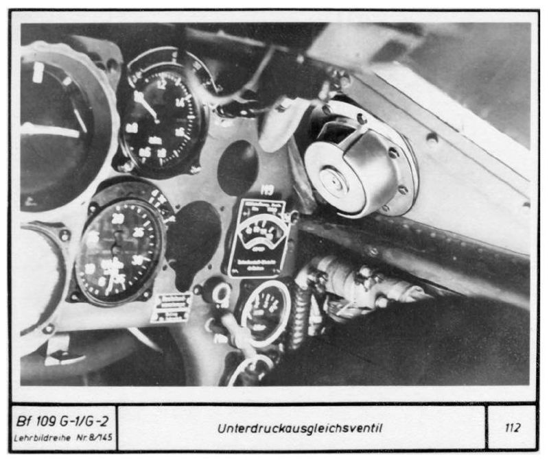

    То есть это может быть устройство регулирования давления гермокабины G-1?
    (Я просто затрудняюсь дать определение Druckschalteranlage)
  23. hjj
    hjj Oberschütze
    131
    Россия. Алтай
    Похоже, но тогда ведь это не G-6, а G-5. Ни разу мне это устройство на глаза не попадалось, а тут сразу столько фотографий с ним.
  24. Set Izengrimm
    15.902
    Чорний Вігвам
    Не факт, тогда что оно делает на G-4\trop и на G-10\U4 (пост #31, вторая и четвёртая фотки)?
    Я где-то читал пояснение, что капсула была необходима для того, чтобы избежать накопления влаги (запотевания) между слоями обычного и бронированного стекла на лобовике, и ставились они не только на машины с гермокабинами, но и на все G и К-варианты.
    - Не знаю, насколько достоверно это утверждение, но звучит очень логично.
    Но вот опять-же есть фотка кабины G-10 с 109lair.hobbyvista, где на лобовике нет и признака капсулы:)
    Думаем.
  25. gurte-trommel
    415
    Werl, Deutschland
    Trockenpatrone - это клапан, который выполнял две функции. Козырек и средняя часть фонаря имели двойной плексиглас. Клапан уравнивал давление между стеклами и кабиной пилота. Trockenpatrone заполнялся веществом - "Blau-Gel". Это вещество впитывало влагу. Осушалось пространство между стеклами. "Blau-Gel" впитывал влагу и изменял свой цвет. Становился белым или красным. Техники вытаскивали Trockenpatronen и меняли вещество "Blau-Gel" на новое. Само это вещество можно было использовать повторно, только надо было высушить. Сушили при температуре 180-200 градусов. Схемки Trockenpatrone я постараюсь выложить.
    Kamerad hii. Почему на Bf 109 G-6 не может стоять козырек от Bf 109 G-5?
