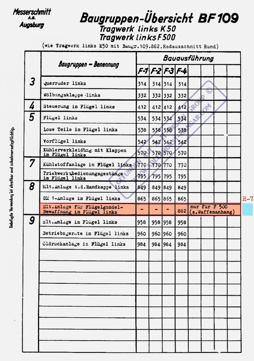

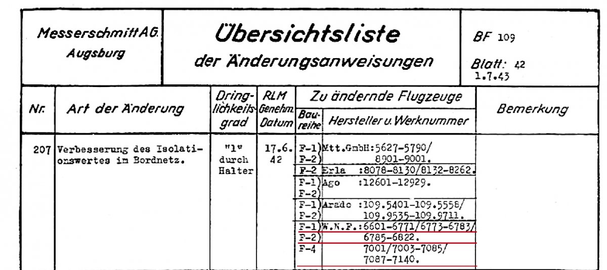

    Да причем тут этот бюллютень вообще к обсуждаемому вопросу? Это всего лишь перечень серий и блоков номеров на которых проводилось улучшение изоляции электропроводки. В одной колонке серии в другон блоки номеров, без привязки этих блоков к сериям. Вы еще начните утдверждать что Ф1 было по троено 833 штуки :D

    Вот номера которые дает Прин. Но я тяк панимаю для вас это не авторитет?

    Priеn нет, не автаритет, но он то тут причом?! Вы не можете прочесть в.у. доку? Там всё раставленно по версиям, зав.-изготовитель, W.Nr., и поделённо/приписано к версии.
    Вы слили в кучу всё написаное в в.у. Вам доку и не видите даже то, что к прим. 109F-2 Fa. AGO не выпустила не одного? Эл.проводка тут не причом и ненадо это тут вмешивать.
    С-ту давался изначально ОДЫН W.Nr. и он был прописан ему пожизненно независимо об с-т проходил модернизацию или нет. Вам видно это или не понятно или не знакомо.

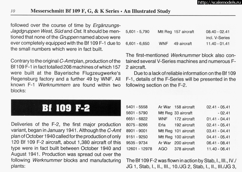

    Prien даёт (если ему верить) лиш изначальные выпуски с завода, но не модернизацию. Что в этом не понятно то? Prien Вам показует/публикует Abnahmescheine/Lieferscheine?
    Нет их там. Так что читайте хотябы Willy Radinger&Wolfgang Otto "Me 109" - они там хоть присутствуют.Ковсему Вам намекал в каком направлении искать/смотреть, но и тут стена.
    На мои вопросы связаные с модернизацией и определению с-та по ней Вы не дали не одного ответа.
    Откуда всялись 109F-1 833 Stück...это Вы сами придумали, или считаете так же, как и Rodeike вычисляя из большого-малое? Вы никогда не узнаете так сколько было в реальности
    построено с-ов. Я уже писал про прикацы RLM. Мндя..надо их выставлять, а то так и будете считать. Ищите/смотрите Abnahmescheine/Lieferscheine, а так же научитесь отличать
    модернизированый с-т, а не тупо сравнивать/находить его по W.Nr. с привязкой по типу/версии.

    В общем продолжайте дальше считать, что круглые ниши были были только у F-4. Мне ваше словоблудие и сьезды с темы на другие вопросы надоели уже. Нехай щастить!

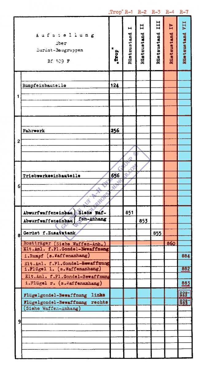

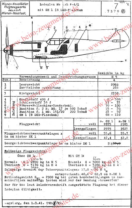

    оставлю это сдесь:
    Bf109F-Aufstellung-über-Zurüst-Baugruppen-2.jpg Bf109F-Aufstellung-über-Zurüst-Baugruppen-1.jpg
  16. Alteknare
    Alteknare Stabsfeldwebel
    723
    Dark Site Of The Moon

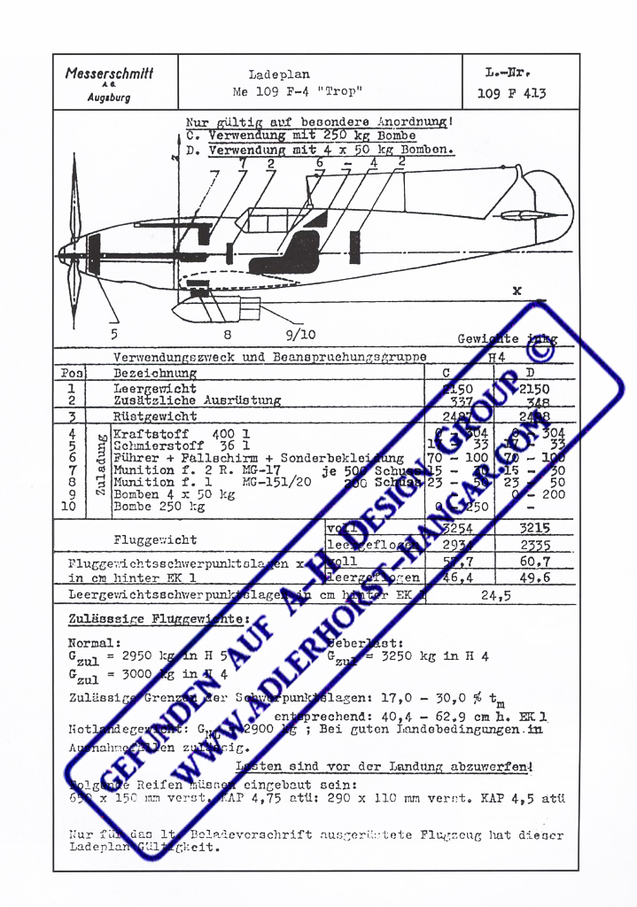

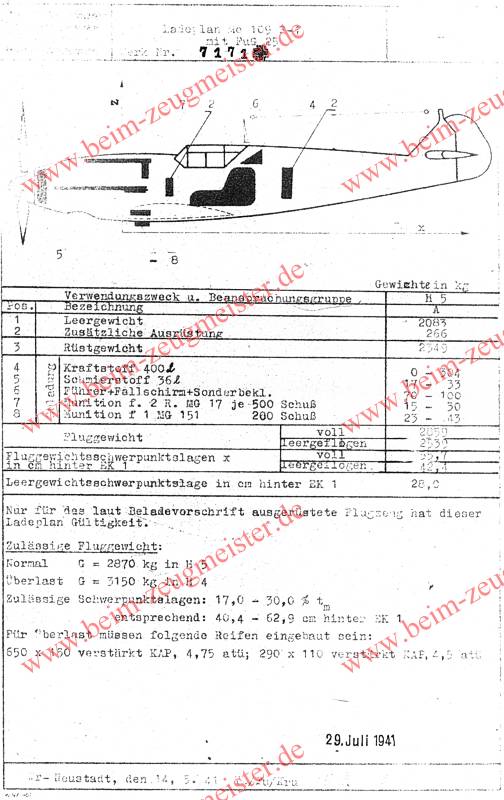

    Beladeplan (Ladeplan) Bf 109F-4, Bf 109F-4/Z u. Bf 109F-4/Trop (Archiv M.Rausch u. meins)
    Set Izengrimm подобається це.

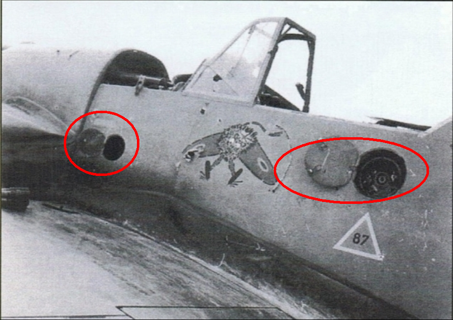

  17. Provada81
    Provada81 Oberst
    4.270
    День добрый.

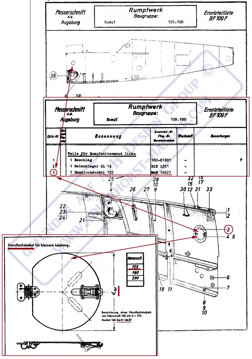

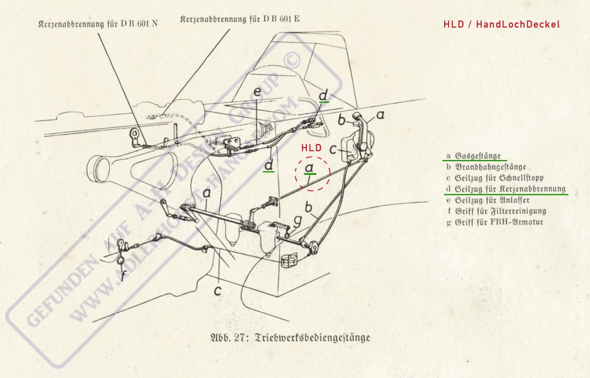

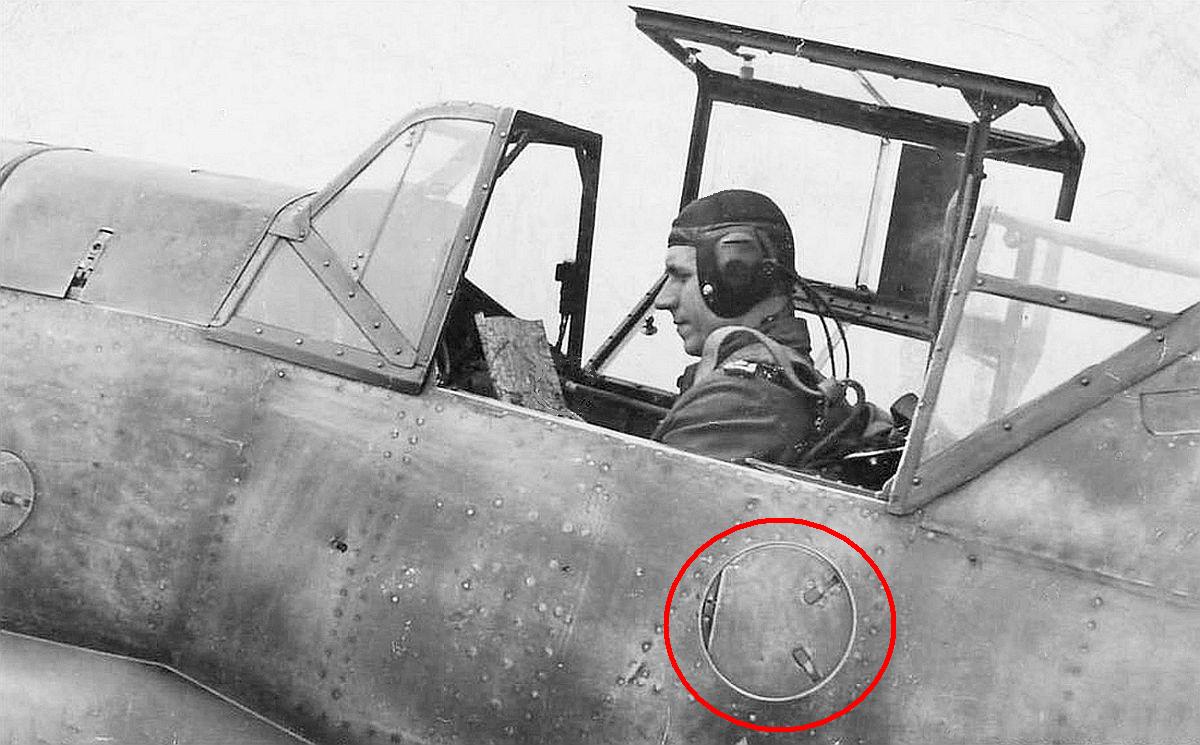

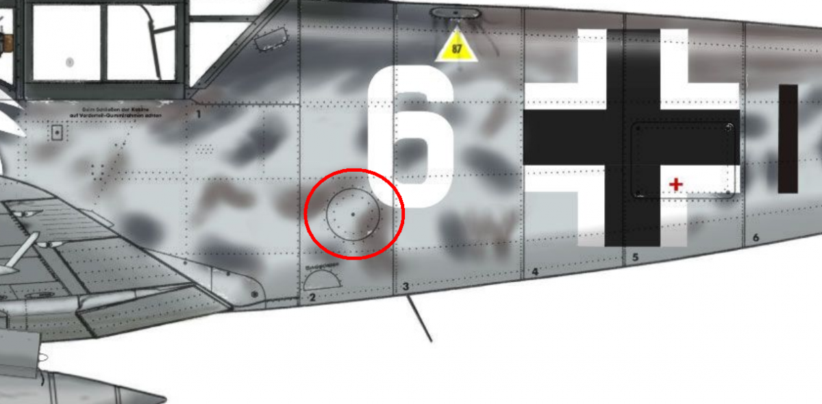

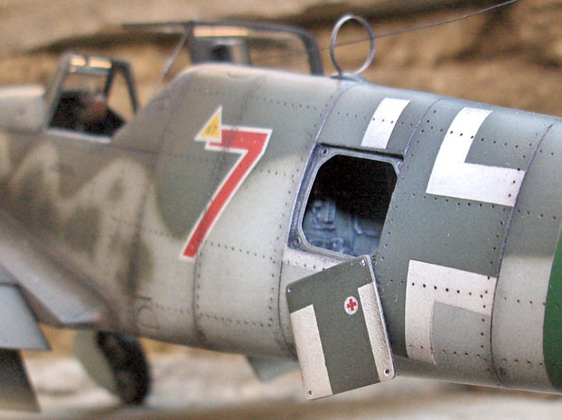

    Прошу подсказать по технологическим лючкам от Bf 109. Заранее благодарен.
    legko подобається це.

    Tach,
    a что конкретно Вас интересует по ним?
  19. Provada81
    Provada81 Oberst
    4.270
    Так это лючок для "пыльного фильтра"?
  20. Alteknare
    723

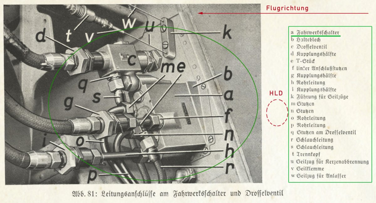

    Nr. 1 Druckknopfschalter (Fahrwerk) для шасси, Drosselventil , как и Kerzenabbrennung Seil и Gasgestänge. Все электрочасти находились главным образом на прав.-стороне...по полёту разумеется. На Trop-Vers. там еще проходил Seilzug/тросс для пыльного фильтра. Всё это (Nr. 1) перечисленное относится только к Friedrich-Reihe. На Gustav этот лючок более не присутствовал.
    Дайте немного время, я сделаю скрины с доку с пояснениями какие части там находились...
    legko, Set Izengrimm та Provada81 подобається це.
  21. Provada81
    Provada81 Oberst
    4.270
    Я так понял- там был кнопочный переключатель для шасси?
  22. Alteknare
    723
    по мимо всего - да, также и он.
    Bf109F_HLD-MeN16627.jpg Bf109F_Triebweksbediengestaenge.jpg Bf109F_Fahrwerksschalter.jpg Bf109F-Fahrwerksdruckoelanlage.jpg Bf109F_Messleitungen.jpg Bf109F Trop._Salzug-Tropfilter.jpg
    Вот те части/узлы соединения и т.д., что там находилось (выше перечисленное).
    В красном пунктирном кругу я сделал приблизительное расположение HLD / Handlochdeckel MeN 16627 (d=125mm)
    Все другие там находящиеся части я отметил зелёным.
    Там шли тросса на чистку свечей, тяга на РУД, таги на гiдравлический распределитель в том числе и для шасси, трубки соединения для SUM/ стартовой бензинпумпы,
    и трос (для Trop. Version) на пыльный филтэр, т.е. для открытия 2х створок на его входном отверстии- щочек...если хотите. :) Пылевой филтер включали обычно на старте/взлёте
    после чего щочки открывали тем самым давая мотору "глубоко дышать".
    Ко всем этим частям можно было (и удобно для тех.-персонала) добратся, т-к и находилось это всё на Backbordseite/левой стороне с-та, но этот HLD применялся только на Bf 109F.
    Останнє редагування: 26 кві 2020
    legko, Provada81 та Set Izengrimm подобається це.
