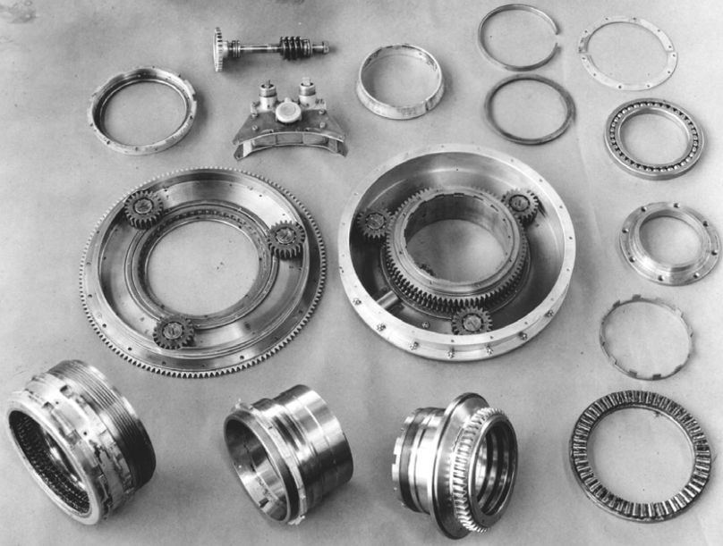

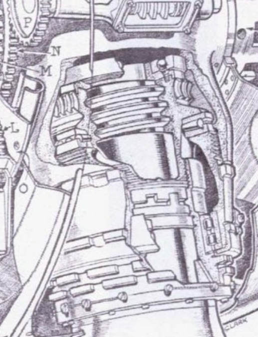

    Дорогие друзья! Кто нибудь вытаскивал лопасть из этой бабохи-адаптера, которая состоит из трех вложенных стаканов? Какая очередность разбора? Как провести эту операцию с минимальными потерями для конструкции адаптера? Один раз я лопасть извлекал тупо распилив адаптер по диаметру а затем выкрутив лопасть из нижней части. Сейчас бы хотелось сохранить адаптер со всеми подшипниками в целости. Пока я смог только скинуть верхнее кольцо блокирующее конусный алюминиевый вкладыш - кольцо. Теперь пробовать вывернуть лопасть или пытаться провернуть нижнюю часть за шестерню. Ни то ни другое не дает пока результата. Поделитесь опытом!

    Дружище, хочу из первой картинки сделать четвертую!

    OK, ich habs verstanden....спасибо.амм...подожди пожалуста до завтра...я попробую тебе разложить это по картинке для понимания с чего начинать - чем заканчивать.

    вот для 109F-4 Flügellagerung 9-11 177.41
    для более лёхкого понимания как собран Flügellagerung я обозначил всё в цвете. чтобы не писать много слов буду писать цифрами.
    лопасть нужно сперва зажать в Schraubenstock ...эмм, пардон, в тисках...но тискать её особо не надо...не забываем - не сиски))) шучу.
    1) в первую очеред снимается все цвета - фиолет- 4,5,15,16,17,18,19
    2) за ним идёт - серый - 3,14
    3) затем вынять - зелёный - 12 и не зыбыть при этом в начале про клинья - 7,13
    4) после можно пробовать выкрутить лопасть
    далее для полного разбора Flügellagerung:
    5) снять -коричневый- 11, 10
    6) ну и выкрутить -синий- 9 из -жолтый- 6
    удачи в разборе...и лучше не торопится, и больше Rostlöser пользовать.
    p.s. ну а если по уму, то лопасть должна быть вместе с Flügellagerung в Nabe и потдержуя ключом её выбивали, а потом уже выкручивали из Flügellagerung.
    ... a на счот 4 картинки, то эти части не с F-4...хотя это не столь важно ;)
    legko, igor egorov та Set Izengrimm подобається це.

    Большое тебе Человеческое Спасибо! Даже не ожидал такого основательного и щепетильного ответа.
    Лопасть с какого мессера точно не знаю но со 109 это точно, цифры с торца такие - 911073 10, подпись Ei, F.27.5382
    Сразу вопрос - смотри картинку пожалуйста.

    это Doppelrollenlager т.е. двойной-пальцы-поджибник...ну как то так )))) он зажат.

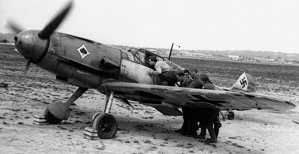

    Самолет командира II/JG54 Дитриха Храбака устроит? Bf-109F-2 W.nr. 6773
    Bund подобається це.

    Это серия фото лета 41-го. Какие ваши доказательства, что это не его родное крыло?

    Он был потерян за восемь месяцев до вашей "модернизации" 01.01.42-го.
    Откуда вы взяли что эти блоки номеров 109F-1?
    Останнє редагування: 18 лис 2019

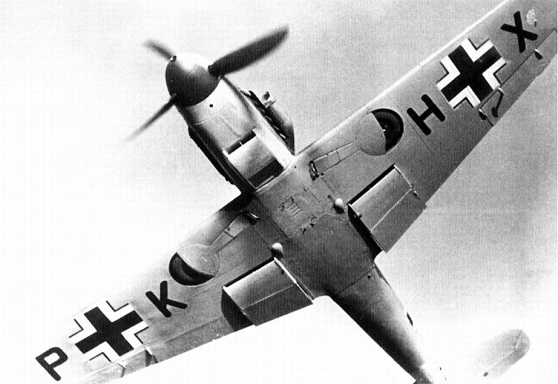

    Тут тоже крылья не родные? Bf-109F2 w.nr. 8919 (PK+HX), на котором проходили испытания противопылевого фильтра?
    igor egorov та Bund подобається це.
